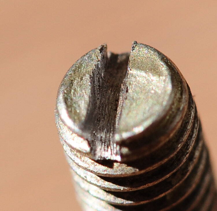

Характер излома болта говорит о том, что он сделан НЕ вязкой стали, поэтому его хрен высверлить !
Возможно, при его изготовлении по тех процессу (например на этапе нарезки резьбы).
Так выглядит винт М4 с прорезью, только что экспериментировал.
Диск - 0.5 мм, канавка - 0.7 где-то получается.

Если болт прикипел, то таким макаром можно его открутить только с помощью ударной отвёртки!!!
