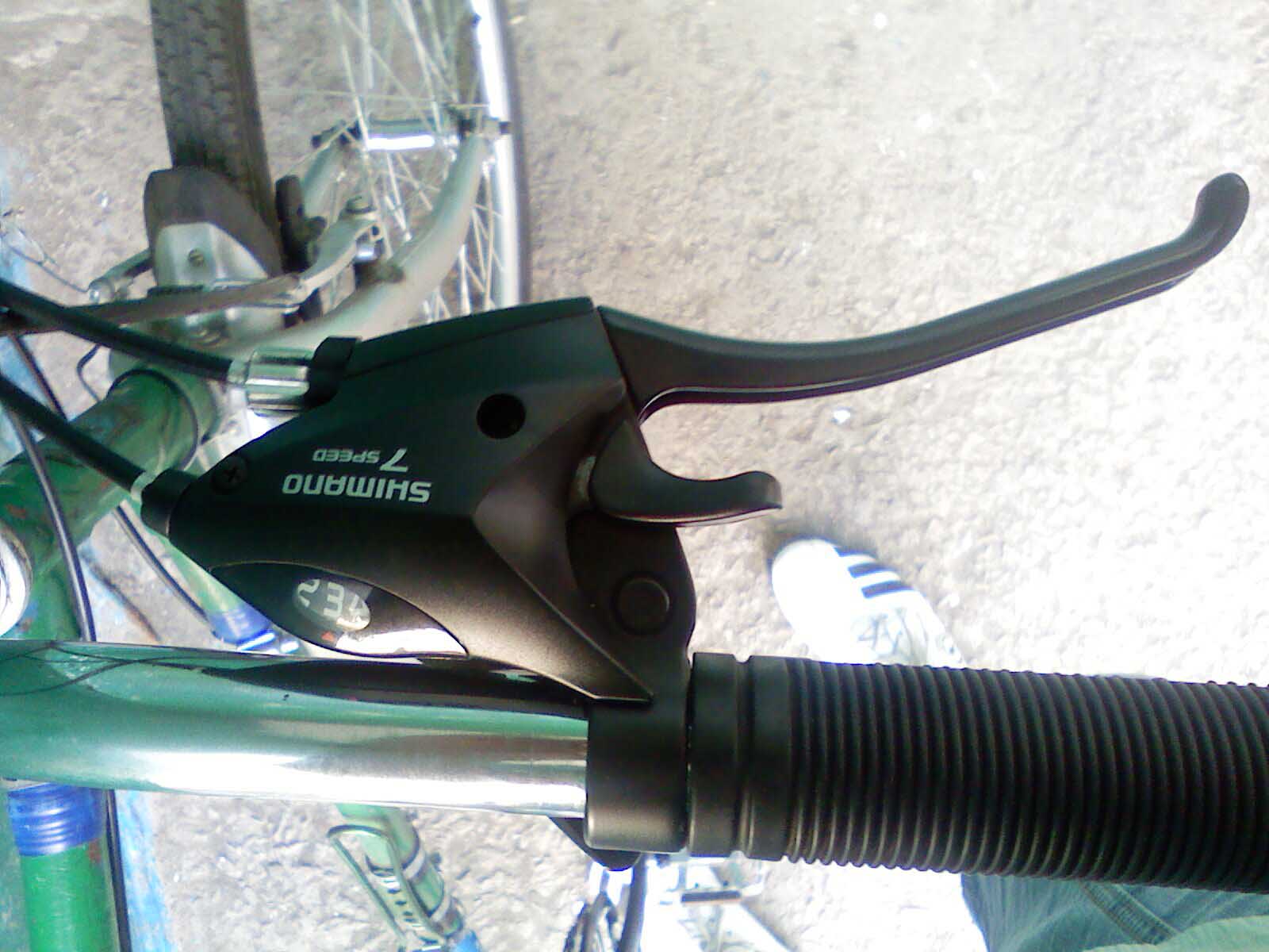

Оживим тему вот фотки моих новых девайсов на веле. Кстати новые моноблоки работают на порядок лучше чем китайские поделки))
Комментарий к файлу: Общий вид
PIC-0364_1.jpg [ 181.28 КБ | Просмотров: 7079 ]
Комментарий к файлу: Люминие шатуны Провилл
PIC-0363_1.jpg [ 164.09 КБ | Просмотров: 7079 ]
Комментарий к файлу: Моноблок 1
PIC-0365_1.jpg [ 145.37 КБ | Просмотров: 7079 ]
Комментарий к файлу: Моноблок 2
PIC-0366_1.jpg [ 141.68 КБ | Просмотров: 7079 ]
Комментарий к файлу: Новая работающая передняя перекидка
PIC-0367_1.jpg [ 142.75 КБ | Просмотров: 7079 ]

По-моему рубашки слишком длинные
Продам вилку 28" б/у
СообщениеДобавлено: 19.06.2011 19:09
Сообщения: 114
Зарегистрирован:22.07.2009
Есть немного, но у мну нет инструмента для нормального укорачивания длины рубашек. Обычными пассатижами получается не найс((
СообщениеДобавлено: 19.06.2011 20:08
Сообщения: 237
Город: SPb, finnban
Зарегистрирован:12.08.2008
Болгаркой без нажима еще хорошо... только надо палочку заостренную приготовить, чтоб расплавленному внутреннему пластику сразу форму придать.
СообщениеДобавлено: 19.06.2011 21:41
Сообщения: 917
Город: Sumy region
Зарегистрирован:08.04.2011
Alexseder
Бокорезами нормально откусываются
СообщениеДобавлено: 19.06.2011 22:17
Сообщения: 114
Я пробовал и бокорезами все равно рубашку плющит, надо наверное будет попробовать нож для пластиковых труб по идее должен ровненько резать.
Кстати еще вопрос к гуру как правильно подобрать длину рубашки для тросиков, может есть какая-нибудь формула??
СообщениеДобавлено: 20.06.2011 00:07
Сообщения: 2399
Город: Рига
Зарегистрирован:14.06.2010
Чтобы нигде не изламывалось, в том числе тросик перед и после выхода из рубашки, чтобы не было лишних зигзагов, чтобы не было в натяжку, в том числе при повороте руля. Все на глаз, руководствуясь здравым смыслом.
Резать можно и бокорезами, главное нащупать и попасть между витков (тормозные рубашки), потом подправить напильником или точильным камнем, внутреннюю трубку расправить чем-то острым, хоть зубочисткой.
СообщениеДобавлено: 20.06.2011 18:34
Сообщения: 114
Димдимыч
Спасибо за совет, это я примерно представляю, просто все рубашки я брал не на метраж, а готовые с двух краев с алю колпачками, а их снять и при этом не помять у меня не всегда выходит я на одной рубашке так убил оба колпочка, в принципе задняя и передняя перекидка работают, тормоза тормозят, конечно длина рубашек не совсем по феншую особенно под передний тормоз выпирает ее я наверное попытаюсь укоротить, а вот в рубашку задней трансмиссии лезть не особо хочется так как надо будет отсоединять от перекидки, а потом его настраивать, я вон когда менял моноблоки на корректную работу задней перекидки потратил кучу времени.

Димдимыч
Я так и сделал, но все равно трос замят((, кстати в моноблоках шимано можно поменять трос который идет от манетки??
СообщениеДобавлено: 22.06.2011 01:22
Сообщения: 2399
Город: Рига
Конечно можно. Я и сам не понимаю, почему их продают с тросом. Для ленивых, наверное. В некоторых моделях это можно проделать даже не разбирая. На моноблоках достаточно снять верхнюю крышку и все как на ладони.
СообщениеДобавлено: 22.06.2011 10:00
Сообщения: 114
Димдимыч
Я спросил по тому, что когда я разобрал китайскую поделку мне показалась конструкция не разборной, собственно когда у меня свернулась манетка отвечающая за переднюю перекидку
