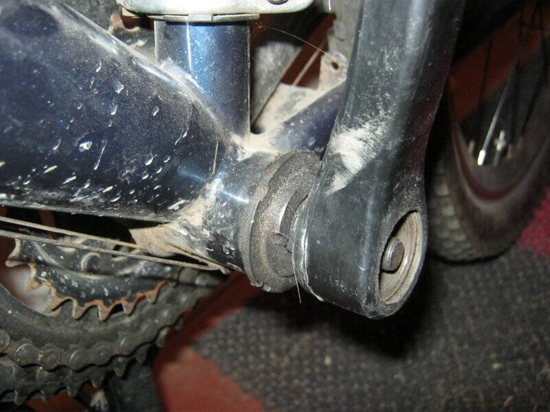

Проблема вот в чем. Постоянно раскручивается гайка крепящая шатун на квадрате. Затягивал сильно как мог, забивал молотком шатун на квадрат. Не помогает, все равно примерно после километра езды шатун разбалтывается. Подскажите, как надежно закрепить шатун?
IMG_2157-1.JPG [ 102.53 КБ | Просмотров: 3502 ]
IMG_2158.JPG [ 104.1 КБ | Просмотров: 3502 ]
IMG_2159.JPG [ 116.83 КБ | Просмотров: 3502 ]
IMG_2160.JPG [ 109.31 КБ | Просмотров: 3502 ]
Комментарий к файлу: Люфт шатуна относительно оси

если шатун сел на ось до самого конца, то либо менять шатуны, либо проставить 4 полоски фольги из пивной банки и затянуть.
Никаких молотков!

Было бы неплохо узнать, что за каретка и шатуны. Причин может быть море, но по своему опыту знаю, что собака рылась где-то сверху, поэтому причина обычно банальна.
Sha_man, сделай рассказ подробнее: что за компоненты, сколько им лет, когда появилась проблема?

Ось (квадрат) имеет коническую форму и шатун до конца не садится.

плохо затягиваете значит.. или у вас советские спецзаказ шатуны, а каретка современная.. хотя в таком случае все равно затянуть должно быть можно.

Я не очень разбираюсь, поэтому добавил фото. Велосипед Fort, покупал б/у, проблема появилась недавно, с месяц назад.

Шатуны не советские точно, велосипед Fort. Затягиваю на мой взгляд достаточно сильно, сильнее боюсь сломаю ключ или сорву резьбу.

возможно разбит квадрат в шатуне

судя по фото - усё.. каретку бы сменить .. в планете около 70гр по длине подходящую подобрать можно.. а шатуны.. на сколько денег хватит.

??? Чем плоха каретка?!

Каретка плоха тем, что кривошипы фиксируются гайками в ось, на концах которой резьбы. В настоящих, не макетах вал либо полый, либо с отверстиями, в которые вкручиваются винты и фиксируют кривошип. Все каретки с гайками обречены на раскручивание.

она клёвая, но лучше её бы сменить. Возможно и шатуны менять не придется.

По моему это наиболее вероятная проблема. Когда впервые появилась эта проблема, пришлось довольно долго ехать с разболтаным шатуном. Походу подкручивая гайку от руки (ключа подходящего не было). Возможно из-за этого квадрат в шатуне и оси немного деформировались. На глаз этого не видно, но и не большой деформации похоже хватило.
Теперь как исправить ситуацию? Понятно, что можно поменять ось и шатуны, но сейчас мой бюджет не предусматривает подобных расходов. Может попробовать подложить поластину из аллюминия от пивной банки, как предлагалось выше, или использовать свинец (у меня есть), обработать напильником, просверлить шатун и ось, и завиксировать винтом?

моё мнение: или гровер подложить или контрогайку накрутить,а там как знать!
