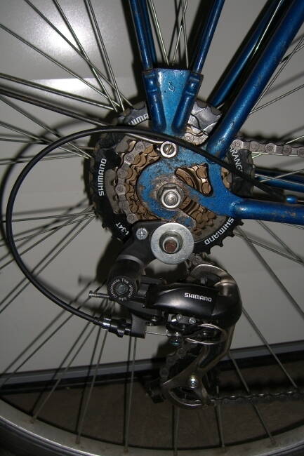

Итак апдейт моего конструктора.
К набору со второй страницы этой темы добавились следующие вещи:
  • шатуны Shimano FC-M131 48x38x28
  • педали Exustar PC99
  • каретка под квадрат BB-UN26 122.5мм
Попутно заменил все рубашки тросиков и тросик заднего тормоза. Для переднего переключателя пришлось выдумывать упор для рубашки троса, чтобы красиво завести его снизу в посадочное место. Если нужно кому - могу подробно сфотографировать (в двух словах выгнутый кронштейн из оцинковки в виде буквы S с тремя отверстиями и крепящийся к родному нижнему болту от заднего крыла. И пришлось укоротить слегка заднее крыло, так как мешало установке и движению переднего переключателя. Об этом я правда пожалел после первых пробных заездов по мокрой грунтовке - закидывает грязью с заднего колеса как раз тросик и сам переключатель. Теперь буду выдумывать что-то вроде резинового брызговика. В довершение ко всему пришлось ровнять плоскость петуха, чтобы добиться параллельности с колесом (наследие абыкакого раздвигания задних перьев).
Поитогу после сборки и настройки на ходу получился вполне приятный зверек. Задний переключатель работает четко и без нареканий, даже на звезду 34 закидывает цепь без возмущений. Бесшумная езда и очень хороший накат. С передним же переключателем вот как обстоит дело: при выставлении в положении Маленькая впереди - Большая сзади звезды на минимальный зазор - при последующем включении Большая впереди - Маленькая сзади цепь немного чиркает о передний переключатель. Думаю что может виноват пресловутый чейнлайн, а может просто надо еще с регулировкой переклюка подолбаться. И переключение впереди со средней звезды на малую происходит, если не прилагать усилие на педалях (это так и должно быть или опять же - колдовать дальше с настройкой?).
В следующих планах работ: ближе к концу сезона покраска рамы в белый цвет (крылья наверное в черный), покупка передней фары и переспицовка переднего колеса (возможно с заменой обода на более современный), т.к. некоторые спицы уже так закисли, что при попытке их крутить слизываются грани, но само колесо пока держится в нормальном состоянии.

kadabrik, отлично получилось!
значит нужные ингридиенты
педали Exustar PC99
трещотка MF-TZ37 (14-34) (7 ск.)
цепь Sram PC 830
задний переключатель Shimano RD-TX35 или что то более похожее на "олд" оригинал?
вопросы
не совсем понятно как быть с задними звёздочками, что за звезда большая стоит и как её посадили на родную трещётку???
А если брать новое готовое заспицованное колесо под наворачивающуюся трещотку, то наверно и звёзды к нему и подбирать? kadabrik у вас на родной оси установлен MF-TZ37 ?
Чтобы было понятнее - втулка 36 отверстий с резьбой (лучше стальная) под наворачивающуюся трещотку: втулка - 200 руб., трещотка 5 звёзд - 250 руб., ключ откручивать трещотку - 150 руб., щиток для спиц - 50 руб. Такими втулками обычно комплектуют готовые заспицованные колёса.
я всё же колёса хочу заменить на 2й обод, но ширину подобрать чтобы вилку не править, здесь писали что встают 622-40 ,до 622-42
может кто колёса в сборе сразу посоветовать спицованые и шины к ним? Во всяком случае покрышки можно пока поставить на родные обода -622-42 встанут?
новые рубашки на метраж, насколько понял они разные под тросики перекючения и передачи у Шимано, а в оригинале вроде одинаковые? имеет смысл брать разнотолщинные рубашки?
"Крабы", на фото установлены алюминиевые крабы SunRace, у которых заменены колодки на вибрейковские. но какие конкретно номера этих моделей?
педали Exustar PC99
цепь Sram PC 830
Это не категоричный вариант. Педали - любые по вкусу (главное чтобы резьба совпадала с шатунами). Трансмиссия - главное чтобы совместимая между собой, у меня все получилось Shimano Tourney, у них у техдоке для всех деталей есть таблицы совместимости и применяемости (хотя можно и просто по классу ориентироваться Tourney/Altus/Acera/...). Каретку тоже ставят разной длины. Я поставил самую длинную, никаких неудобств не испытываю.
Задняя звезда (которая черная большая) - она не отдельная, это такой тип трещетки Megarange (звезды 14-34).
Задние звезды бывают двух типов - кассеты (современнее) и трещетки (дешевле). Есть еще оригинальные ХВЗ, но там совсем все печально. Я честно уже не помню насчет своей задней втулки. Скорее всего с какого-то года на Туристы уже шли втулки под резьбовую трещетку, поэтому я просто снял оригинальный пятерик и накрутил новую. Если у вас старого типа - то покупаете новую втулку и переспицовываете (все равно ж обода менять собрались).
Обода 622 станут любые, там вопрос в резине (40 и 42 это как раз толщина резины). Мне в задние перья не влезла 700*40 (но на родные ХВЗ обода оделась отлично) - пришлось разгибать.
Да, толщины разной. До этого стояли ноунейм одинаковые - разницы не ощутил, так что выбирайте на свой вкус. Из неудобств - концевики рубашек не садятся в родные бонки для тросиков. Поэтому пришлось кое-где просто не ставить концевики, а кое-где их осторожно подработать напильником (сейчас смотрю - лучше бы и там снял, все равно они надежно не фиксируются в бонке).
Не знаю что за крабы на фото. У меня стоят родные крабы с родными алюм. ручками, заменил только колодки - пока доволен.
