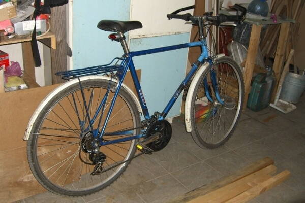

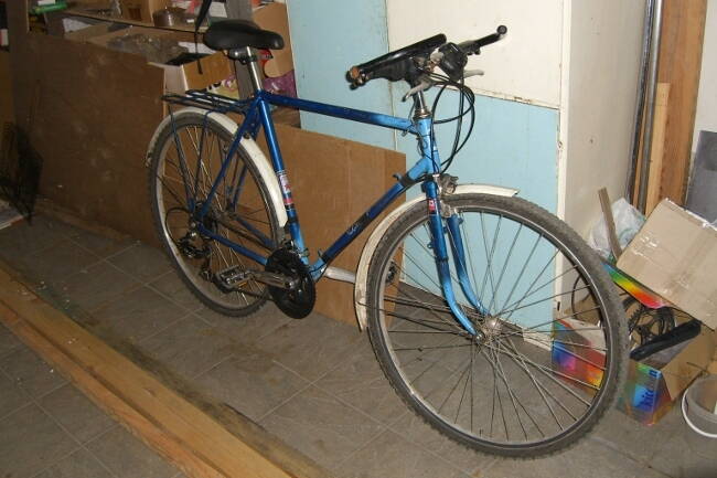

Итак апдейт моего конструктора.
К набору со второй страницы этой темы добавились следующие вещи:
  • шатуны Shimano FC-M131 48x38x28
  • педали Exustar PC99
  • каретка под квадрат BB-UN26 122.5мм
Попутно заменил все рубашки тросиков и тросик заднего тормоза. Для переднего переключателя пришлось выдумывать упор для рубашки троса, чтобы красиво завести его снизу в посадочное место. Если нужно кому - могу подробно сфотографировать (в двух словах выгнутый кронштейн из оцинковки в виде буквы S с тремя отверстиями и крепящийся к родному нижнему болту от заднего крыла. И пришлось укоротить слегка заднее крыло, так как мешало установке и движению переднего переключателя. Об этом я правда пожалел после первых пробных заездов по мокрой грунтовке - закидывает грязью с заднего колеса как раз тросик и сам переключатель. Теперь буду выдумывать что-то вроде резинового брызговика. В довершение ко всему пришлось ровнять плоскость петуха, чтобы добиться параллельности с колесом (наследие абыкакого раздвигания задних перьев).
Поитогу после сборки и настройки на ходу получился вполне приятный зверек. Задний переключатель работает четко и без нареканий, даже на звезду 34 закидывает цепь без возмущений. Бесшумная езда и очень хороший накат. С передним же переключателем вот как обстоит дело: при выставлении в положении Маленькая впереди - Большая сзади звезды на минимальный зазор - при последующем включении Большая впереди - Маленькая сзади цепь немного чиркает о передний переключатель. Думаю что может виноват пресловутый чейнлайн, а может просто надо еще с регулировкой переклюка подолбаться. И переключение впереди со средней звезды на малую происходит, если не прилагать усилие на педалях (это так и должно быть или опять же - колдовать дальше с настройкой?).
В следующих планах работ: ближе к концу сезона покраска рамы в белый цвет (крылья наверное в черный), покупка передней фары и переспицовка переднего колеса (возможно с заменой обода на более современный), т.к. некоторые спицы уже так закисли, что при попытке их крутить слизываются грани, но само колесо пока держится в нормальном состоянии.

kadabrik писал(а):
И еще вопрос вдогонку - какие практичнее манетки? Revoshift или шифтеры по типу SL-TX50?
Имхо, это вопрос вкуса и конфигурации руля. Я ездил с обоими типами.
