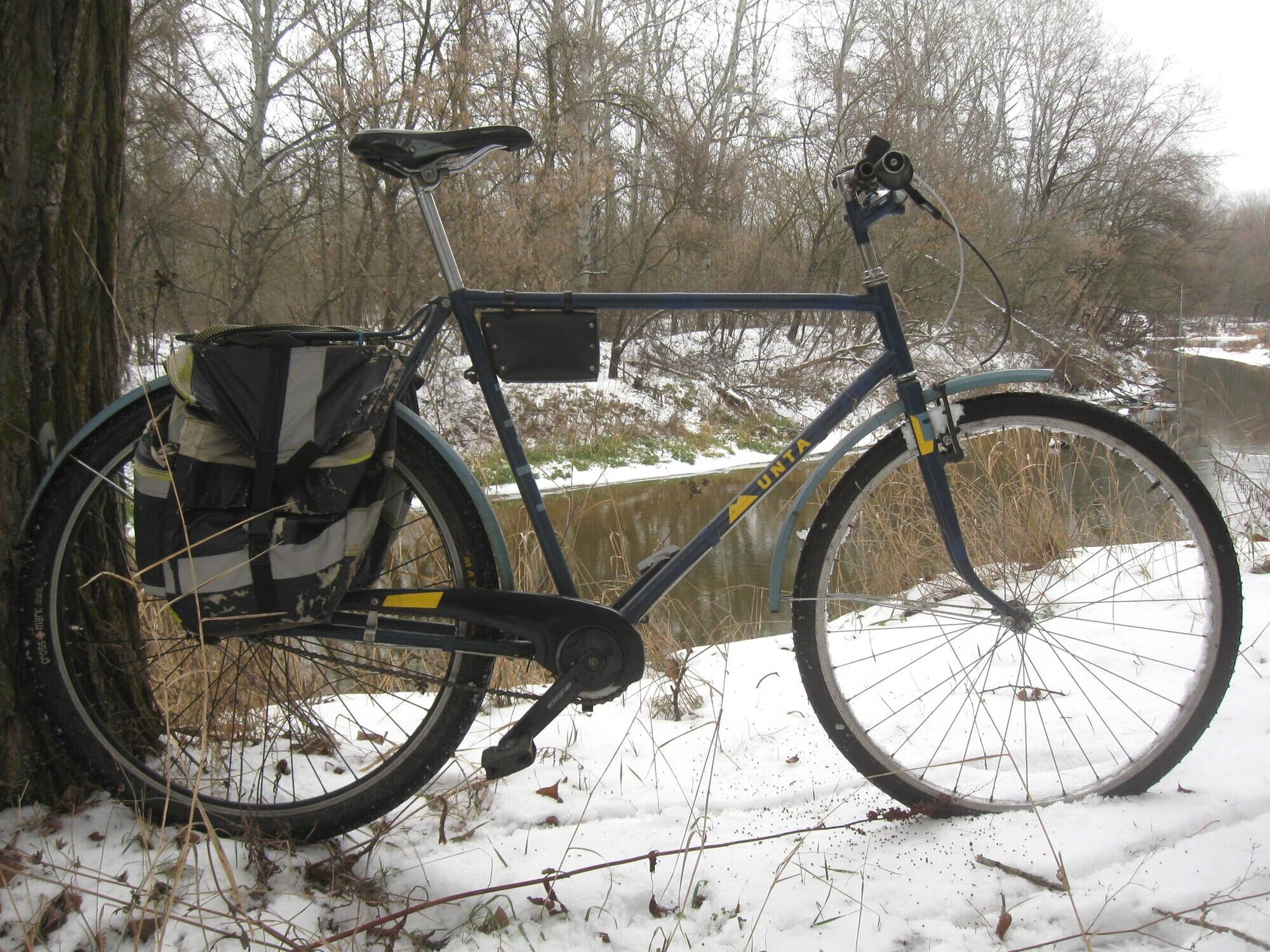

Ну вот и завершил переделку своего велосипеда, а ведь ни я ни он и представить себе не могли еще пол-года назад, что простой интерес к вопросу об увеличении количества скоростей может вылиться в такое ...
Перекрасил полностью;
поставил планетарку shinano Inter-3, (кстати, она не тяжелее родной втулки);
заменен руль, грипы;
педали усовершенствовал тоже, так сказать;
рулевая стойка выполнена путем воплощения спонтанной идеи, возникшей в результате покупки неподходящего выноса :cool:
освещение в очень даже порядке - криптон + аккумулятор 4.5 А/ч :roll:
Главное - достигнута цель - мой вел мною же переделан и усовершенствован до нужной кондиции. И, как кто-то на форуме написал, получено "чувство удовлетворения от победы над собственным железом" :smile:

Актуальная (зимняя) версия (2018г)
IMG_7811.jpg [ 955.78 КБ | Просмотров: 4377 ]
апгрейт август 11г.
После приобретения GIANT Tourer 2.0 (на планетарке Nexus 7), с него были сняты картридж под квадрат, заднее колесо с планетарной втулкой, система и, соответственно, установлены на мой крейсер :smile:
вкрутил таки картридж в каретку (резьба слегка выдавала тончайшую стружку - но резьба картриджа, а не каретки - ХВЗ победил!!! :twisted: )
Переднее колесо, цепь, заднее колесо с кассетой на GIANT и еще всякие полезные детали прикупил у хорошего человека в Полтаве )))
Семёркой доволен вполне (пока что, во всяком разе :smile: ) Проходимость заметно улучшилась, по сравнению с трешкой.
Спасибо Nils_tisebe за помощь с комплектующими!!!

Апгрейд декабрь 2011г.
И вот - 29er !!!
Покрышки Kenda Khan 700x50
Вопреки опасениям, широкая и высокая резина без проблем поместилась в задние перья и в переднюю вилку. Даже щитки не пришлось убирать и грязевые просветы остались достаточные!!! (размеры рамы выложены в ветке "Технические параметры рам" от 19.07.2011 12:35)
Спасибо Andr за участие, помощь и замечательные покрышки!!!

носик не жмет ?)))
СообщениеДобавлено: 28.03.2010 07:01
Сообщения: 2550
Город: Макеевка 22-я стрит.
Зарегистрирован:13.09.2007
Stitch писал(а):
носик не жмет ?)))
На этом веле посадка другая.
По велу:
Ничего так велик - душевненький.
СообщениеДобавлено: 28.03.2010 10:53
Сообщения: 2975
Изображения: 2
Зарегистрирован:14.02.2007
Была "Украина" 1983 года, а после апгрейда (модернизации) велосипед стал типичным европейским ситибайком.На каких с странах Западной Европы ездят в городах особенно в Нидерландах, Дании и на Скандинавском полуострове-велосипеды типа "Украина" с планетарной втулкой.

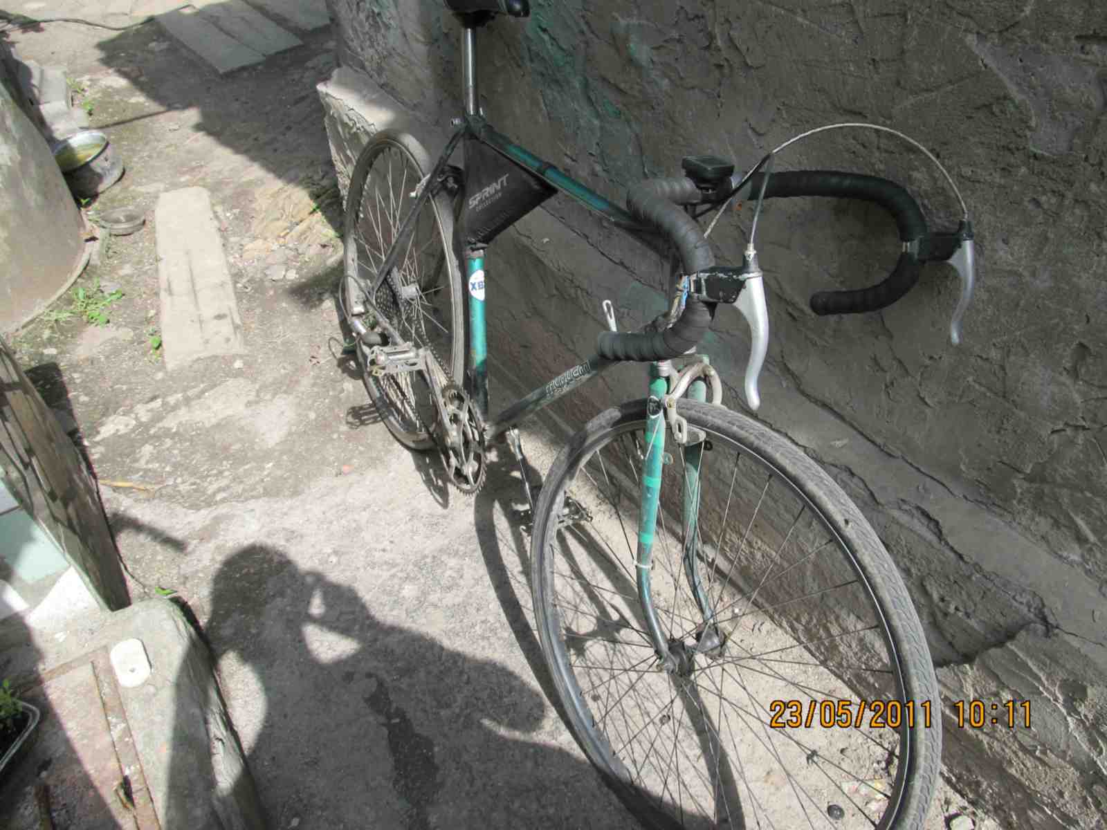

Хороший вел для повседневной жизни,у меня есть еще Украина 86 года и турист этого года.Велы являются рабочими,Украина за свою жизнь прошла немало,передняя звезда сработалась,цепь порвалась.Хочу восстановить(но цены на рынке,это слишком).Украина в сборе на шклявой раме 900 грн!!!
В том-то и дело, что Украина сейчас это полное "г". А старые рамы, если их не убивали, заслуживают внимания. Лично я в этом убедился и намерен продолжать апгрейд.

И про безопасность не забыли! Во сколько обошлась установка Airbag? :smile:

sprinter
ааа,жош
даа наваратил,весит как трактор?

pitbrit
представь себе - не все используют велосипед для гонок, кто-то еще и как средство передвижения.
если человек будет использовать для грузоперевозок не микроавтобус или грузовик, а порш 911 - это будет нелогично, так и здесь - человек вел под себя собирал.
Тяжелый танк "украина"
СообщениеДобавлено: 05.07.2011 22:06
Сообщения: 299
Город: Кызыл-Орда, Занзибарской губернии
Зарегистрирован:16.11.2009
-Благодарю!
Именно. Себе. надежный, с неплохими ходовыми качествами и доброй грузоподъемностью - родной вел. :cool:

salambar
и таки да - "украина" и должна быть ситибайком, а не гоночным снарядом (кликаем мою подпись) :beer:

vk6666
имел ввиду карзины железные,какието мешки под рамой предположительно аккомуляторы,вынос над выносом,можно убрать влет килограм 5,если все это заменить на седельные мешки и тд,сам езжу на туринговом велике из Железа и знаю что говорю,
а мешок в карзине действительно похож на пб :)

pitbrit писал(а):
vk6666
,вынос над выносом,
,а вы случайно не народный адвокат?
Я чаще прокурор :twisted:
"корзина" пишется через "о", "аккумулятор" через "у", :D
