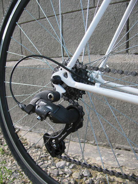

Комментарий к файлу: Задняя перекидка
IMG_2862.jpg [ 139.13 КБ | Просмотров: 9180 ]

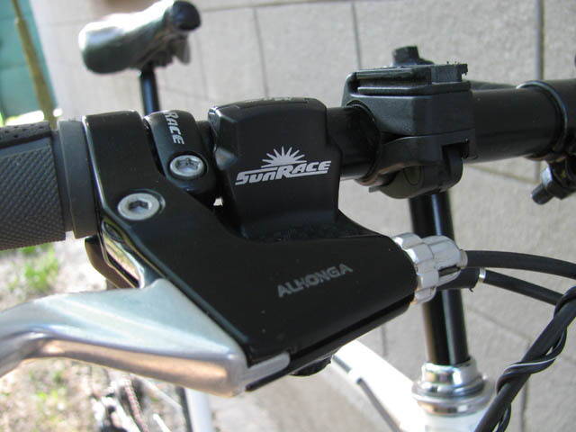

Комментарий к файлу: На руле
IMG_2866.jpg [ 64.28 КБ | Просмотров: 9180 ]
