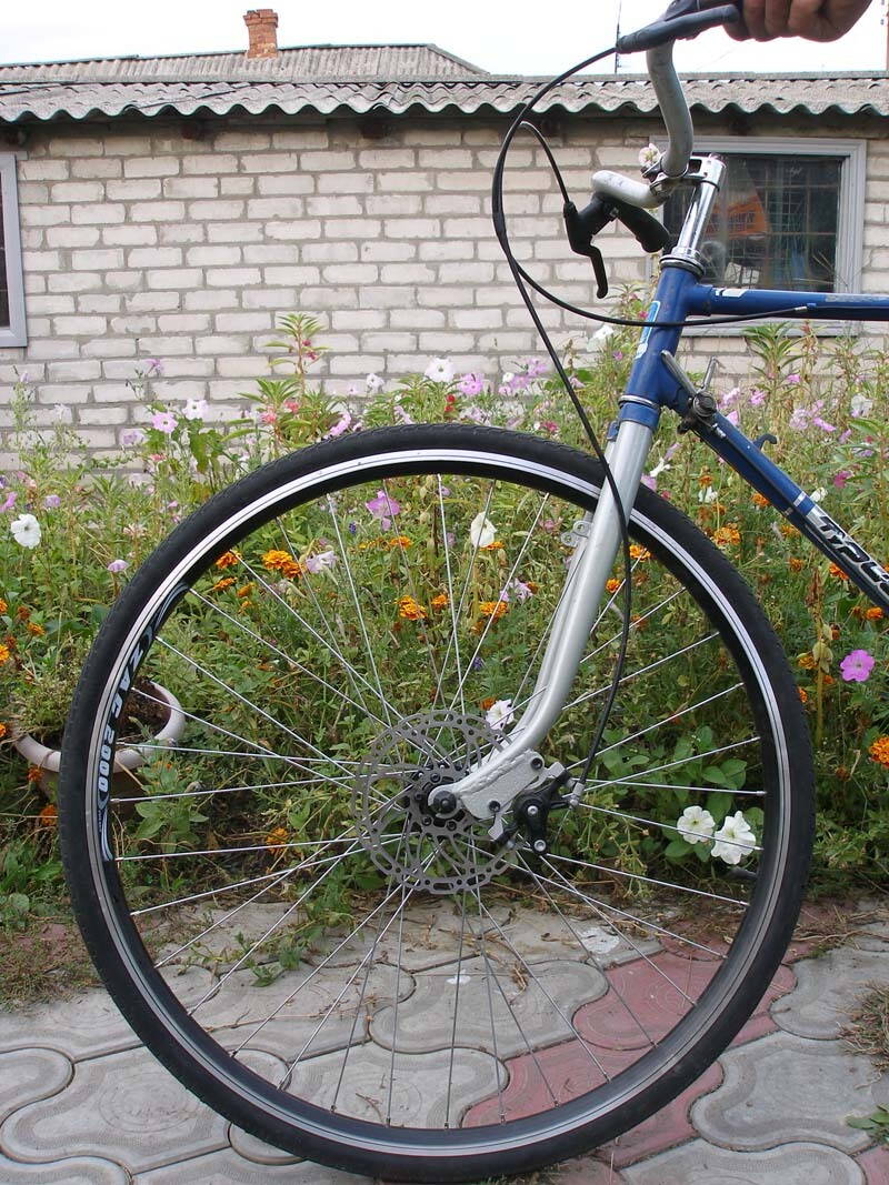

Вот пока обкатываю
P8273379.jpg [ 163.64 КБ | Просмотров: 9094 ]
P8273380.jpg [ 138.3 КБ | Просмотров: 9094 ]
P8273381.jpg [ 114.13 КБ | Просмотров: 9094 ]

dap писал(а):
Вот пока обкатываю
А чё это за подозрительного вида прокладка под дропаутом? Из ремня, чтоли вырезал? :) . Неправильный подход.
Или фотик искажает, или дропы надо править-непараллельны они.
Перья вилки играть будут - и к бабке не ходи. И со сваркой аккуратно, чтоб пайке не повредить.
Ну, а если всё равно есть желание поставить дисковые тормоза- то обрати внимание на размер кронштейна под машинку в высоту:
Кстати, в теме про монстеркроссы, ссылку на фото из которой я приводил, есть изделия с креплением калипера СПРАВА, впереди пера вилки.
Ну и, если сделаешь-ждём фоты/отзыв.

Справа спереди - это плюс к тому, что колесо останется на месте. Ибо если оставить так, как на фото с резиной под дропаутом, то колесо недолго просидит на своем месте. Повторюсь, силы, которые стремятся вырвать переднее колесо, огромны. Для тех, кто не верит: переверните велосипед (с дисковым тормозом), ослабьте эксцентрик (или вообще выньте), раскрутите колесо и затормозите.

ВладМур писал(а):
dap писал(а):
Вот пока обкатываю
я писал уже, что вилка как оказалась уже была не очень. почему-то дропаут немного подкручен.
в результате - при зажиме вилка играла наискось.
то я голыми руками без инструментов гнул и правил - экспериментировал.
резинка - не сыграла никакой роли, ее сжало и все.
когда буду варить крепления - буду геометрию вилки сначала править, чтобы колесо четко становилось и ее не гнуло при зажиме.
потом собираюсь пластину крепления сваркой продолжить вверх по вилке чтобы сделать ее жесткой.
после этого останется только одно слабое место - верх. не знаю как там устроено. но если что- всемогущий сварочный шов все исправит.
конечно экстерьер ..... но меня это не пугает. важен процесс, это ж крокодил, не правди ли?
вот потом и сравним, у кого больше крокодил :-)

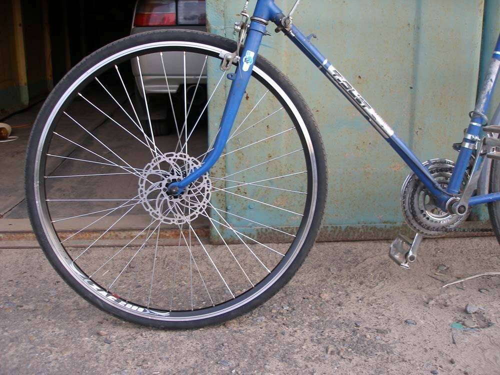

ну собсно вот
раздвигал вилку, немного более сложнее - у основания раздал наружу, чуть ниже - назад во внутрь, чтобы придать перьям более параллельное положение чтобы свободнее было ротору.
правил дропауты вилки - они были в непонятные стороны
проверил геометрию, нормал. Результат - колесо ровно входит вместе с ротором, вилку не напрягает. ничего разжимать не надо. при зажатии - не ведет.
измерения при зажатом суппорте (машинке) на роторе
наживления сварки - тоже
после сварки все стало точно, регулировал без проблем
после тестовой езды - ничего никуда не ушло, при торможении - все на месте.
т.е. вопрос пока 100% решен.
удовольствие от работы колоссальное. большой сенкс бате
так шо, ждать репутацию? :-)
P9043429.JPG [ 98.68 КБ | Просмотров: 9000 ]
P9043430.JPG [ 103.02 КБ | Просмотров: 9000 ]
P9043434.JPG [ 79.3 КБ | Просмотров: 9000 ]
P9043435.JPG [ 112.54 КБ | Просмотров: 9000 ]
P9043436.JPG [ 253.84 КБ | Просмотров: 9000 ]
Я бы плюсанул, но у самого ничего нет.
Высокохудожественных облегчайзинговых дырок технологических отверстий я бы насверлил. :) И изгибчиков напильником добавил.
Сварочные швы с двух сторон?
Да, сварка с обеих сторон.
Ага, мож будет время - буду лишний металл немного пилить. Итак часа 4 угрохали.
Напильника не очень фанат. Люблю тетю болгарку.
Попробую еще че нить померять выложить размеры, хотя ..... делается прислонением, рисованием и наживлением.

Да, интересно получилось. Из каких соображений установлен диск на 160? И как ведёт себя вилка при резком торможении?
Из соображений максимально возможных. Поставить более 160-х не получится - прикоснутся к вилке.
Ведет стабильно, жетко. Сейчас постоянно присматриваюсь, торможу резко, испытываю. Ничего подозрительного. Иногда хрустит вверху в подшипнике - но это было и раньше просто при нагрузках, видимо там старье - там я не разбирал, не проверял вообще что там.
А какие есть мысли по поводу "какой ротор размером там должен быть" ?
На зад планирую 140-й, ибо там с вилкой дела обстоят еще хуже.
Да, подскажите что с задом, есть ли втулки поуже под дисковый тормоз, так чтобы меньше гнуть раму?
