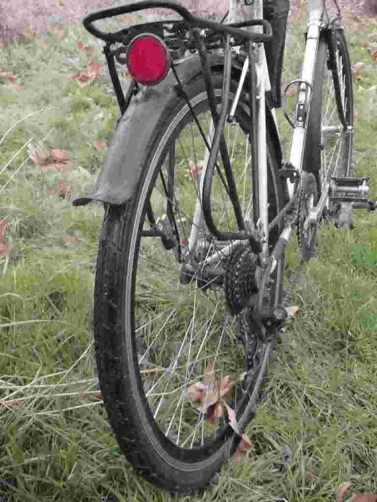

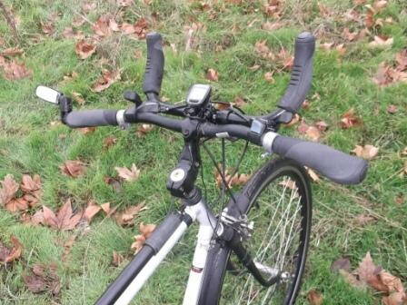

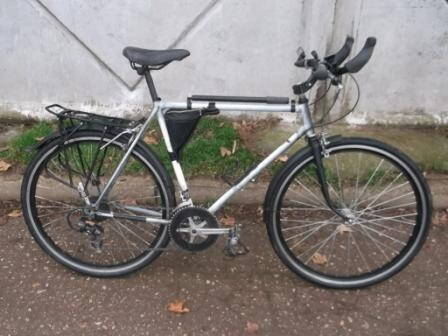

Хочу представить вам аппарат на основе Турист-спорт 90г.в..Вес-15кг.Система:54/48.Кассета:8-ка 30/11.Самую высшую(54-11) не использую-манетка на 7.При благоприятных условиях ветра-крейсерская скорость по шоссе с грузом:35-40.Плюсы:скорость.Минусы:получился тяжелее(13.5кг.).Ваше мнение?
