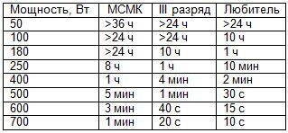

Обобщим. В таблице показано примерное время, которое человек может развивать определённую мощность на шоссейном велосипеде в идеальных условиях без последствий для здоровья (ровное шоссе, штиль или на треке). Третьеразрядник выдаёт большие мощности, чем любитель в основном из-за тренировки, а МСМК кроме высочайшей тренированности также отлично владеет техникой кругового педалирования.
1.JPG [ 25.33 КБ | Просмотров: 28509 ]

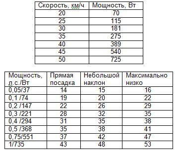

Ниже — результаты исследования Bert Hoge, Jeroen Schasfoort. Тестирование проводилось на 200-метровом велодроме на шоссейном велосипеде, для каждого теста делалось по 10 кругов, т.е. по 2 км велосипед тестировался при «верхней» позиции гонщика. То есть можно предположить, что если припасть к рулю (особенно на высоких скоростях), то мощности потребуется меньше. Тесты, проведенные в Центре спортивной медицины США показали, что высота гонщика имеет меньшее значение, чем его ширина. Современные велогонщики используют более широкие рули, чем раньше, потому что выигрыш за счёт удобства больше, чем за счёт аэродинамики. В следующей таблице показана зависимость скорости от посадки (более старые исследования).
2, 3.JPG [ 37.17 КБ | Просмотров: 28509 ]

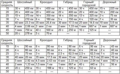

4.JPG [ 24.73 КБ | Просмотров: 28509 ]
А теперь ближе к реальности. Никакого трека, да и МСМК у нас нет. Ехать будет опытный тренированный велосипедист (уровень третьего разряда) с разворотом.
В реальных условиях Никопольского района можно подобрать до 3 км ровного асфальта, до 10 км ровной дороги из шлака, более длинные участки — с крупными дефектами и подъёмами до 7% (если верить Гуглу, то подъёмы более 7 % на дорогах с твёрдым покрытием — большая редкость).
При массе велосипеда 13 кг, массе велосипедиста 79 кг подъём на 7% уклон при скорости 15 км/ч потребует 300 Вт мощности, 5% — 225 Вт, 3% — 150 Вт.
Шоссейные колёса имеют преимущество только на асфальте и плотно укатанном шлаке, на малоукатанном шлаке и на разбитом асфальте (таких дорог у нас большинство) преимущества перед более широкими сликами того же диаметра нивелируются.
50. На дорожном, горном/городском, гибриде — нереально из-за большого сопротивления воздуха. Вариант пригибания к рулю не рассматриваем. На шоссере в соответствии с предыдущей таблицей эту скорость можно поддерживать до 20 с, на крокодиле, учитывая отсутствие контактных педалей, худший спринтерский потенциал и более широкие колёса — можно, но намного меньше времени.
45. На шоссейном — в соответствии с таблицей для идеальных условий. На крокодиле значительно меньше из-за указанных выше причин. На гибриде и горном/городском тоже можно, но значительно меньше времени, чем на крокодиле из-за худшей аэродинамики и больших механических потерь (в первую очередь сопротивление качения колёс и амортизация). На гибриде можно дольше из-за отсутствия амортизаторов и более накатистых колёс. На дорожном нереально из-за аэродинамики и неподходящей передачи — каденс нужен 135.
40. На шоссейном немного меньше, чем в идеальном случае, т. к. в реальности в моей местности не найти такого куска дороги с условиями аналогичными треку. На крокодиле меньше, чем на шоссере, а на гибриде меньше, чем на крокодиле по вышеназванным причинам. На дорожном и горном/городском меньше всего и примерно одинаково, у дорожного меньше механические потери, у горного лучше аэродинамика.
35. На шоссере значительно меньше, чем в идеале из-за невозможности найти гладкую и ровную дорогу для такого заезда. На крокодиле — немного меньше, на такой скорости разница между шоссером и крокодилом будет небольшой. На гибриде немного меньше, чем на крокодиле из-за аэродинамики, на городском ещё меньше из-за дополнительных механических потерь. На дорожном намного меньше из-за больших потерь на подъёмах при единственной передаче.
30. На шоссере меньше по причинам отсутствия качественного длинного и ровного участка дороги без ветра и движения транспорта. На крокодиле немного меньше из-за меньшей эффективности и большего веса, на гибриде ещё меньше из-за аэродинамического сопротивления, на горном ещё меньше из-за дополнительных потерь на колёсах и амортизаторах. На дорожном в разы меньше из-за единственной передачи и плохой аэродинамики.
25. На шоссере значительно меньше по вышеназванным причинам. На крокодиле немного меньше из-за небольшой на этой скорости разнице в эффективности и из-за большего веса. На гибриде столько же, сколько и на крокодиле по причине не очень большого влияния аэродинамики на этой скорости. На горном немного меньше из-за больших механических потерь. На дорожном намного меньше по вышеназванным причинам.
20. Аэродинамика оказывает небольшое влияние, но ехать придётся и в тёмное время суток, из-за чего несколько снижается средняя скорость. Кроме того, за такое время накапливается усталость даже при сравнительно малой нагрузке, поэтому на шоссере можно ехать меньше суток. На крокодиле примерно столько же из-за того, что меньшая эффективность компенсируется большим комфортом на более мягких колёсах, что меньше утомляет. На гибриде и горном/городском та же ситуация. На дорожном в 2 раза меньше из-за единственной передачи.
15. Ехать придётся всю ночь, а ночью снизится средняя скорость. Кроме того за такое время накопится сильная усталость даже при минимальной нагрузке, захочется спать. На всех, кроме дорожного, можно проехать примерно одинаковое расстояние, не намного большее, чем при средней скорости 20. На дорожном в 2 раза меньше из-за единственной передачи.
5, 6.JPG [ 94.1 КБ | Просмотров: 28509 ]
А теперь примерные максимумы для любителей.
50. Такую скорость большинство любителей развить не в состоянии даже на шоссейном веле.
45. На шоссере — как на треке. На крокодиле из-за больших механических потерь — меньше. На гибриде ещё меньше из-за плохой аэродинамики. На горном/городском ещё меньше из-за меньшей эффективности. На дорожном нереально из-за аэродинамики и слишком высокого каденса.
40. Для всех, кроме дорожного, причины те же, что и в предыдущем пункте. Для дорожного потребуется каденс 120, что слишком много для большинства любителей, кроме того — большое аэродинамическое сопротивление.
35. Для шоссера — как на треке. На крокодиле немного меньше из-за дополнительных механических потерь, для гибрида ещё меньше из-за большого влияния аэродинамики на такой скорости, на городском меньше из-за дополнительных механических потерь. На дорожном высокое сопротивление воздуха плюс высокий для любителя каденс — 105.
30. На шоссере меньше, чем на треке, т. к. в реальных условиях на таком расстоянии будут подъёмы, движение автотранспорта и пониженное качество дорожного покрытия. На не очень хорошей дороге преимущество шоссера над крокодилом небольшое, начнёт влиять разница в весе. На гибрид и горный повлияет худшая аэродинамика и дополнительные механические потери. На дорожном каденс будет оптимальным, но повлияет плохая аэродинамика.
25. В реальных условиях расстояние будет в 2 раза меньше, чем на треке, в первую очередь из-за подъёмов, которые любители преодолевают неэффективно, а также возможного ветра, движения автотранспорта и плохого дорожного покрытия. Крокодил практически не уступает шоссеру, гибрид и горный покажут примерно один результат, несколько меньший из-за аэродинамики. Горный выгоднее на плохих участках дороги, гибрид — на хороших, что должно их уровнять. Дорожный сильно отстаёт в основном из-за одной передачи и плохой аэродинамики.
20. Любители редко ездят на расстояния, больше 50 км, поэтому не умеют распределять силы. У всех велосипедов, кроме дорожного, будет примерно один результат, т. к. достоинства каждого из них перекроют недостатки. На горном можно быстрее ехать по плохой дороге, гибрид и крокодил выгоднее на хорошей. Аэродинамика на такой скорости не имеет решающего значения. Дорожный из-за наличия только одной передачи как всегда покажет наихудший результат.
15. Аэродинамика влияет минимально. Всё то же, что и в предыдущем пункте.

также как и прикручиваете бег, у вас ходьба по плоскости без набора высоты забирает 200 Ватт при скорости 7 км/ч.
Нереально много получается...
У меня сходится с тестом на велоэргометре.
Хотя тест этот не обязательно раскрывает существующий потенциал. Если спринтеры или раздельщики много лет подбирают под себя тщательно и посадку, и длину шатуна, и +-1 зубец передачи чтобы выжать по максимуму - то в этом тесте все бежат по generic лестнице, спроектированной для комфортной медленной ходьбы. Даже у бегунов, лыжников, роллеров, ходунов, всегда есть дилемма длина шага и частоты. Если тщательно подойти к технике выбега на лестницу и спеициально её спроектировать - то мощность можно выдать выше.

Похоже зря я всунул городской в одну колонку с горным, всё-таки различия значительны. Основные, влияющие на цифры в таблицах - это пожалуй худшая, чем у горного, аэродинамика и больший вес (эти характеристики примерно как у дорожного). Поэтому в целом он занимает промежуточное значение между горным и дорожным.
Примерно так
5, 6.2.jpg [ 112.82 КБ | Просмотров: 28474 ]

оживлю тему :smile:
взято отсюда
СообщениеДобавлено: 22.01.2012 12:43
Сообщения: 225
Город: Никополь
Зарегистрирован:19.10.2011
Из этой таблицы я брал значения коэффициента сопротивления качению :smile:
