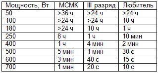

Обобщим. В таблице показано примерное время, которое человек может развивать определённую мощность на шоссейном велосипеде в идеальных условиях без последствий для здоровья (ровное шоссе, штиль или на треке). Третьеразрядник выдаёт большие мощности, чем любитель в основном из-за тренировки, а МСМК кроме высочайшей тренированности также отлично владеет техникой кругового педалирования.

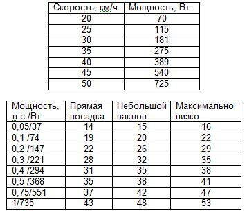

Аэродинамика
По сравнению с другими силами, которые противодействуют движению велосипедиста, сила сопротивления воздуха составляет наибольшую долю. При скорости 5 м/с (18 км/ч) на преодоление сопротивления воздуха затрачивается около 50% всей развиваемой мощности, при скорости 30 км/ч — 80%, а при 10 м/с (36 км/ч) уже 85% мощности, которую производит велосипедист. Если же впереди следует лидер, то он как бы пробивает в воздухе «коридор», оставляя за собой аэродинамический след. Мировой рекорд скорости на велосипеде, следующем за автомобилем — 268,83 км/ч! Никакого буксира! Никаких спусков! Исключительно мускульная сила человека… без сопротивления воздуха. На Луне, где вообще нет воздуха, а сила тяжести составляет 1/6 земной, теоретически при затрате 73,5 Вт мощности можно было бы разогнаться до 383 км/ч. Не случайно поэтому одним из основных направлений повышения скорости является создание лучших аэродинамических условий. Велосипедисты надевают эластичные комбинезоны, с велосипеда убирают все лишнее, используют сплошные колеса из дисков. Наконец, еще один путь — заключить велосипед в специальную оболочку. Сопротивление воздуха по сравнению с обычным велосипедом таким образом удалось сократить почти на 80%.
Но почему, несмотря на такие достижения, в соревнованиях по-прежнему используются классические велосипеды? Полвека тому назад Международный союз велосипедистов (UCI) запретил использовать аэродинамические оболочки и другие конструкции, приводя довод: «велосипедные гонки — состязания между спортсменами, а не между машинами».
Мировой рекорд в часовом заезде (UCI hour record) — 49,7 км установил Ондрей Сосенка на велотреке в Крылатском в 2005 году. UCI hour record — это единственная официальная номинация в часовой велоезде, которая накладывает ограничения на велосипед.
В 1972 году Эдди Меркс установил умопомрачительный мировой рекорд — 49 431 метр. Теперь все рекорды должны устанавливаться на велосипедах той же конструкции, который был у Меркса (без использования современных материалов, лежаков, дисковых колес и аэродинамических шлемов). За 40 лет этот рекорд удалось улучшить всего на полпроцента, что подчёркивает факт установления большинства рекордов в велоспорте с 70-х годов за счёт совершенствования техники.
UCI best human effort — 56 375 м установил Крис Бордмен в 1996 году. UCI best human effort разрешает ехать на велосипеде лучше, чем у Меркса. И здесь рекорд упёрся в предел совершенствования «сидячих» велосипедов. Но есть и другие…
Международная ассоциация по развитию средств передвижения (IHPVA — International Human Powered Vehicle Association) фиксирует рекорды на лежачих велосипедах. Они запрещены UCI. А мировой рекорд в часовой езде на лежачих велосипедах равняется невероятным 90 598 метрам. Рекорд установлен Сэмом Виттингемом в 2009 году. Лежачие велосипеды имеют обтекаемый корпус из современных материалов, поэтому позволяют добиваться таких результатов и рекорды устанавливаются чуть ли не каждый год.
Если 80% энергии, которую велосипедист тратит на преодоление сопротивления воздуха при езде по ровной дороге со скоростью 30 км/ч, исследовать более детально, то окажется, что 70% этой энергии расходуется на сопротивление, оказываемое велосипедисту, а 30% — на сопротивление его машине.
Применение аэродинамических конструкций и очень низкой посадки помогает уменьшить затрачиваемую мощность на 20—30% (переход от классической шоссейной амуниции к полностью разделочной, включая велосипед, на скорости в 40 км/ч снижает энергозатраты на 25%). Наибольшая скорость, достигнутая на обычном гоночном велосипеде (спицевые колёса, некаплевидный шлем, баран) — впечатляющие 69,92 км/ч. Этот рекорд установил в 1982 г. Сергей Копылов, советский гонщик мирового класса. После этого рекорд Криса Хоя 2008 года — 73,35, учитывая разницу в технике (дисковые колёса и т. д.) уже не впечатляет.
На одном и том же разделочном оборудовании за счет модификации посадки, по данным Криса Кармайкла, требования к мощности Ленса Армстронга на скорости 50 км/ч уменьшили с 410 Вт до 356 Вт.
Даже на «идеальном» велосипеде (у которого отсутствует аэродинамическое сопротивление и трение качения) лобовое сопротивление самого гонщика является основным препятствием для улучшения скоростных показателей. Согласно расчетам, на «идеальном» велосипеде гонщик при мощности 735 Вт мог бы разогнаться только до 61 км/ч.
Попутный ветер подгоняет велосипедиста, и его скорость увеличивается. Ветер ускоряет или замедляет движение велосипедиста примерно на половину своей скорости. Когда один велосипедист едет в хвосте другого, его затраты энергии меньше процентов на 30.
Искусственный ветер, который создает попутный автомобиль, может ускорить движение велосипедиста на 1,5—5 км/ч на время до семи секунд. Чем больше автомобиль, тем сильнее эффект. В плотном транспортном потоке велосипедист может ехать на 5—10 км/ч быстрее, чем в обычных условиях при тех же усилиях.
Сила лобового сопротивления пропорциональна квадрату скорости, а мощность — произведению силы на скорость. Следовательно, затрачиваемая на преодоление сопротивления воздуха мощность растет пропорционально скорости в третьей степени. Поэтому даже небольшое ускорение движения требует значительного увеличения усилий. Если при скорости 32 км/ч велосипедист удвоит усилия, он увеличит её лишь до 40 км/ч. Напротив, уменьшение коэффициента сопротивления влияет на скорость меньше, чем это может показаться. Если при той же скорости 32 км/ч коэффициент сопротивления уменьшится вдвое, то, затрачивая такие же усилия, велосипедист увеличит свою скорость лишь до 39 км/ч. Это объясняется тем, что сопротивление качению остается постоянным. Если бы его не существовало, то как увеличение мощности, так и уменьшение эффективной фронтальной площади вдвое дали бы одно и то же увеличение скорости до 40 км/ч.
Всё вышесказанное справедливо для равнины, на подъёмах аэродинамическое сопротивление перестаёт быть решающей силой.
При затрате мощности 0,4 л.с. (294 Вт) шоссейный велосипед забирается на 2,5%-ный подъем со скоростью 26 км/ч, а съезжает — 47 км/ч. На 6%-ный заезжает со скоростью 18 км/ч, скатывается — 63 км/ч. По ровной дороге при тех же затратах мощности он ехал бы со скоростью 36 км/ч.
Аэродинамика начинает заметно влиять со скорости 15 км/ч, до этой скорости наибольшее влияние оказывают потери в узлах велосипеда и сопротивление качения колёс. Если ехать в вакууме, то даже на «Украине» (при установке очень большой передачи) можно было бы легко разогнаться до 100 км/ч.
Ниже — результаты исследования Bert Hoge, Jeroen Schasfoort. Тестирование проводилось на 200-метровом велодроме на шоссейном велосипеде, для каждого теста делалось по 10 кругов, т.е. по 2 км велосипед тестировался при «верхней» позиции гонщика. То есть можно предположить, что если припасть к рулю (особенно на высоких скоростях), то мощности потребуется меньше. Тесты, проведенные в Центре спортивной медицины США показали, что высота гонщика имеет меньшее значение, чем его ширина. Современные велогонщики используют более широкие рули, чем раньше, потому что выигрыш за счёт удобства больше, чем за счёт аэродинамики. В следующей таблице показана зависимость скорости от посадки (более старые исследования).

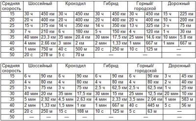

Скорость и время
Итак, с какой же скоростью и какое время можно ехать на велосипеде?
Для примера возьмём 3-х подопытных — мастера, начинающего спортсмена и любителя, дадим им хороший (серийный) шоссер и хороший крытый трек, т. е. близкие к идеальным условия.
Под любителем будем понимать человека с годовым пробегом >100 км, не участвовавшего в соревнованиях и не имеющего достижений в велоспорте. Будем считать, что велосипед подобран правильно и у человека есть некоторое время, чтобы освоить технику. Любитель — это здоровый человек без излишка или недостатка веса, который мало знаком с теорией.
4.JPG [ 24.73 КБ | Просмотров: 28513 ]
А теперь ближе к реальности. Никакого трека, да и МСМК у нас нет. Ехать будет опытный тренированный велосипедист (уровень третьего разряда) с разворотом.
В реальных условиях Никопольского района можно подобрать до 3 км ровного асфальта, до 10 км ровной дороги из шлака, более длинные участки — с крупными дефектами и подъёмами до 7% (если верить Гуглу, то подъёмы более 7 % на дорогах с твёрдым покрытием — большая редкость).
При массе велосипеда 13 кг, массе велосипедиста 79 кг подъём на 7% уклон при скорости 15 км/ч потребует 300 Вт мощности, 5% — 225 Вт, 3% — 150 Вт.
Шоссейные колёса имеют преимущество только на асфальте и плотно укатанном шлаке, на малоукатанном шлаке и на разбитом асфальте (таких дорог у нас большинство) преимущества перед более широкими сликами того же диаметра нивелируются.
50. На дорожном, горном/городском, гибриде — нереально из-за большого сопротивления воздуха. Вариант пригибания к рулю не рассматриваем. На шоссере в соответствии с предыдущей таблицей эту скорость можно поддерживать до 20 с, на крокодиле, учитывая отсутствие контактных педалей, худший спринтерский потенциал и более широкие колёса — можно, но намного меньше времени.
45. На шоссейном — в соответствии с таблицей для идеальных условий. На крокодиле значительно меньше из-за указанных выше причин. На гибриде и горном/городском тоже можно, но значительно меньше времени, чем на крокодиле из-за худшей аэродинамики и больших механических потерь (в первую очередь сопротивление качения колёс и амортизация). На гибриде можно дольше из-за отсутствия амортизаторов и более накатистых колёс. На дорожном нереально из-за аэродинамики и неподходящей передачи — каденс нужен 135.
40. На шоссейном немного меньше, чем в идеальном случае, т. к. в реальности в моей местности не найти такого куска дороги с условиями аналогичными треку. На крокодиле меньше, чем на шоссере, а на гибриде меньше, чем на крокодиле по вышеназванным причинам. На дорожном и горном/городском меньше всего и примерно одинаково, у дорожного меньше механические потери, у горного лучше аэродинамика.
35. На шоссере значительно меньше, чем в идеале из-за невозможности найти гладкую и ровную дорогу для такого заезда. На крокодиле — немного меньше, на такой скорости разница между шоссером и крокодилом будет небольшой. На гибриде немного меньше, чем на крокодиле из-за аэродинамики, на городском ещё меньше из-за дополнительных механических потерь. На дорожном намного меньше из-за больших потерь на подъёмах при единственной передаче.
30. На шоссере меньше по причинам отсутствия качественного длинного и ровного участка дороги без ветра и движения транспорта. На крокодиле немного меньше из-за меньшей эффективности и большего веса, на гибриде ещё меньше из-за аэродинамического сопротивления, на горном ещё меньше из-за дополнительных потерь на колёсах и амортизаторах. На дорожном в разы меньше из-за единственной передачи и плохой аэродинамики.
25. На шоссере значительно меньше по вышеназванным причинам. На крокодиле немного меньше из-за небольшой на этой скорости разнице в эффективности и из-за большего веса. На гибриде столько же, сколько и на крокодиле по причине не очень большого влияния аэродинамики на этой скорости. На горном немного меньше из-за больших механических потерь. На дорожном намного меньше по вышеназванным причинам.
20. Аэродинамика оказывает небольшое влияние, но ехать придётся и в тёмное время суток, из-за чего несколько снижается средняя скорость. Кроме того, за такое время накапливается усталость даже при сравнительно малой нагрузке, поэтому на шоссере можно ехать меньше суток. На крокодиле примерно столько же из-за того, что меньшая эффективность компенсируется большим комфортом на более мягких колёсах, что меньше утомляет. На гибриде и горном/городском та же ситуация. На дорожном в 2 раза меньше из-за единственной передачи.
15. Ехать придётся всю ночь, а ночью снизится средняя скорость. Кроме того за такое время накопится сильная усталость даже при минимальной нагрузке, захочется спать. На всех, кроме дорожного, можно проехать примерно одинаковое расстояние, не намного большее, чем при средней скорости 20. На дорожном в 2 раза меньше из-за единственной передачи.
5, 6.JPG [ 94.1 КБ | Просмотров: 28513 ]
А теперь примерные максимумы для любителей.
50. Такую скорость большинство любителей развить не в состоянии даже на шоссейном веле.
45. На шоссере — как на треке. На крокодиле из-за больших механических потерь — меньше. На гибриде ещё меньше из-за плохой аэродинамики. На горном/городском ещё меньше из-за меньшей эффективности. На дорожном нереально из-за аэродинамики и слишком высокого каденса.
40. Для всех, кроме дорожного, причины те же, что и в предыдущем пункте. Для дорожного потребуется каденс 120, что слишком много для большинства любителей, кроме того — большое аэродинамическое сопротивление.
35. Для шоссера — как на треке. На крокодиле немного меньше из-за дополнительных механических потерь, для гибрида ещё меньше из-за большого влияния аэродинамики на такой скорости, на городском меньше из-за дополнительных механических потерь. На дорожном высокое сопротивление воздуха плюс высокий для любителя каденс — 105.
30. На шоссере меньше, чем на треке, т. к. в реальных условиях на таком расстоянии будут подъёмы, движение автотранспорта и пониженное качество дорожного покрытия. На не очень хорошей дороге преимущество шоссера над крокодилом небольшое, начнёт влиять разница в весе. На гибрид и горный повлияет худшая аэродинамика и дополнительные механические потери. На дорожном каденс будет оптимальным, но повлияет плохая аэродинамика.
25. В реальных условиях расстояние будет в 2 раза меньше, чем на треке, в первую очередь из-за подъёмов, которые любители преодолевают неэффективно, а также возможного ветра, движения автотранспорта и плохого дорожного покрытия. Крокодил практически не уступает шоссеру, гибрид и горный покажут примерно один результат, несколько меньший из-за аэродинамики. Горный выгоднее на плохих участках дороги, гибрид — на хороших, что должно их уровнять. Дорожный сильно отстаёт в основном из-за одной передачи и плохой аэродинамики.
20. Любители редко ездят на расстояния, больше 50 км, поэтому не умеют распределять силы. У всех велосипедов, кроме дорожного, будет примерно один результат, т. к. достоинства каждого из них перекроют недостатки. На горном можно быстрее ехать по плохой дороге, гибрид и крокодил выгоднее на хорошей. Аэродинамика на такой скорости не имеет решающего значения. Дорожный из-за наличия только одной передачи как всегда покажет наихудший результат.
15. Аэродинамика влияет минимально. Всё то же, что и в предыдущем пункте.

Нереально много получается...
У меня сходится с тестом на велоэргометре.
Хотя тест этот не обязательно раскрывает существующий потенциал. Если спринтеры или раздельщики много лет подбирают под себя тщательно и посадку, и длину шатуна, и +-1 зубец передачи чтобы выжать по максимуму - то в этом тесте все бежат по generic лестнице, спроектированной для комфортной медленной ходьбы. Даже у бегунов, лыжников, роллеров, ходунов, всегда есть дилемма длина шага и частоты. Если тщательно подойти к технике выбега на лестницу и спеициально её спроектировать - то мощность можно выдать выше.

А можно ли результаты этого теста "накладывать" на велосипед? Сможет ли человек, выдавший ХХХ Вт в течение YY с на лестнице, подать те же ватты в течение того же времени на педали-топталки? Или "физиология спортивного снаряда" не позволит это сделать?

Похоже зря я всунул городской в одну колонку с горным, всё-таки различия значительны. Основные, влияющие на цифры в таблицах - это пожалуй худшая, чем у горного, аэродинамика и больший вес (эти характеристики примерно как у дорожного). Поэтому в целом он занимает промежуточное значение между горным и дорожным.
Примерно так
5, 6.2.jpg [ 112.82 КБ | Просмотров: 28478 ]

Из этой таблицы я брал значения коэффициента сопротивления качению :smile:
