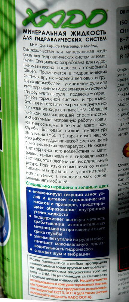

Вчера залил в Shim BR 485 какую-то минералку 15W40,брал на разлив (производитель хз,31 грн/литр).С меньшей вязкостью ничего на минеральной основе не было.Объяснил продавцу,для чего она мне.Он меня заверил,что на морозе не густеет.После прокачки дома в тепле было всё отлично.Утром, выехав на работу (-22 :lol: ),через пару минут ручка тормоза встала колом и не продавливалась вообще.Продавцу - "пламенный привет",а мне - ждать потепления или искать что-то менее вязкое.
Обычное масло в гидре работать не будет. В качестве замены многие рекомендуют LHM. В вилку заливал - работает отлично. В СЛХ доливал, без проблем. Полностью не менял, пока нет необходимости. АТФ раньше заливал в магуру и остался результатом не доволен, ручка вяло отходила, помогло тогда только родное масло, про LHM тогда ещё не знал.

val0581, ХАДО - это шарлатанская организация, они не делают сами масла, они используют чужие и добавляют в них свои чудо "присадки" (ничего большего чем отменная работа рекламы и т.д.), по сути просто краситель и ароматизатор, возможно молибден... я это к тому, что если поискать можно найти основу, т.е. именно то масло которое они льют в свою тару и бодяжат "чудо-присадками".
Вы говорите что LHM отпад, но ведь вы упомянули - "полностью не менял, пока нет необходимости.", возможно полная замена масла даст более подробную характеристику, не хотите попробовать и отписать на форум?

LHM производит не только хадо, но и другие фирмы. АЗМОЛ тоже делает гидравлическое масло, но его как-то стрёмно лить в тормоза.
Менять масло в практически новых тормозах я не буду, накой оно мне:))
Ясно, т.е. LHM в вашем случае не густеет на морозе -20 и тормоза работают отлично?

В инструкции написано: Благодаря низкой температуре застывания (-60) гарантирует надёжную работу гидравлической системы даже при очень низких температурах, Но это для автомобилей. Утверждать про -20 не буду, но по назначению она лучше подходит к тормозам чем атф. АТФ предназначена для работы с шестерёнками, а лшм для гидравлики. Соответственно и набор присадок разный.

У АТФ температура застывания -45, у ЛШМ -60
