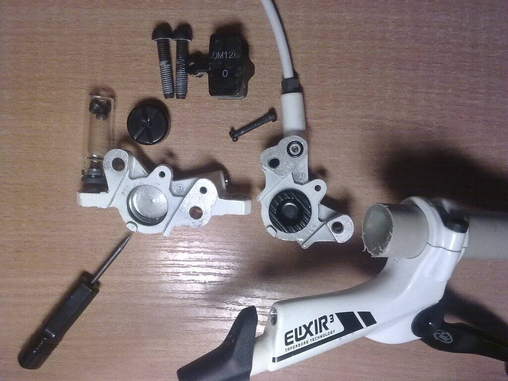

На днях был восстановлен тормоз Avid Elixir3.
Тормоз был прислан из Мариуполя с просьбой извлечь затянутые пробки прокачки с сорваными шлицами Torx T10 и сделать при неоюходимости новые. Собственно, хозяин нашел белые тормоза с белой же гидролинией, гармонирующие с его великом. Тормоза купил снятые с другого нового велика. Все какбудто должно хорошо работать и к заднему претензий никаких, а передний имел странно короткий ход ручки и постоянно чиркал по ротору колодками. Потому в него и лазили перекачивать, сорвав шлицы пробок.
Проблему пробочек решили, были также проверены концы гидролинии, но после прокачки тормоз не стал работать лучше. Оказалось, что одна колодка не ходит. Пришлось полностью перебрать калипер. Вскрытие показало, что одна из сторон калипера сплющена сбоку и отверстие гидроцилиндра не круглое - как будто был удар спереди точно в область края цилиндра, но даже краска не облущилась, так что снаружи практически ничего не видно.
Фото0137.jpg [ 137.19 КБ | Просмотров: 3105 ]
Таким образом, с трудом выдавленный поршень даже с усилием не вставлялся на свое место - его наглухо зажимало деформированной стенкой цилиндра.
Для меня загадка, как можно было так точно, сильно и незаметно приложить калипер. На фотке разваленого тормоза на место вмятины указывает шило.
Вобщем диагноз поставлен, геометрия цилиндра была аккуратно восстановлена фрезой. Тормаз собран, прокачан и испытан. Обе колодки стали двигаться и появился привычный ход ручки. Вот такие интересные неисправности бывают!
Тормоз уехал на родину. Приятного катания владельцу! :)
