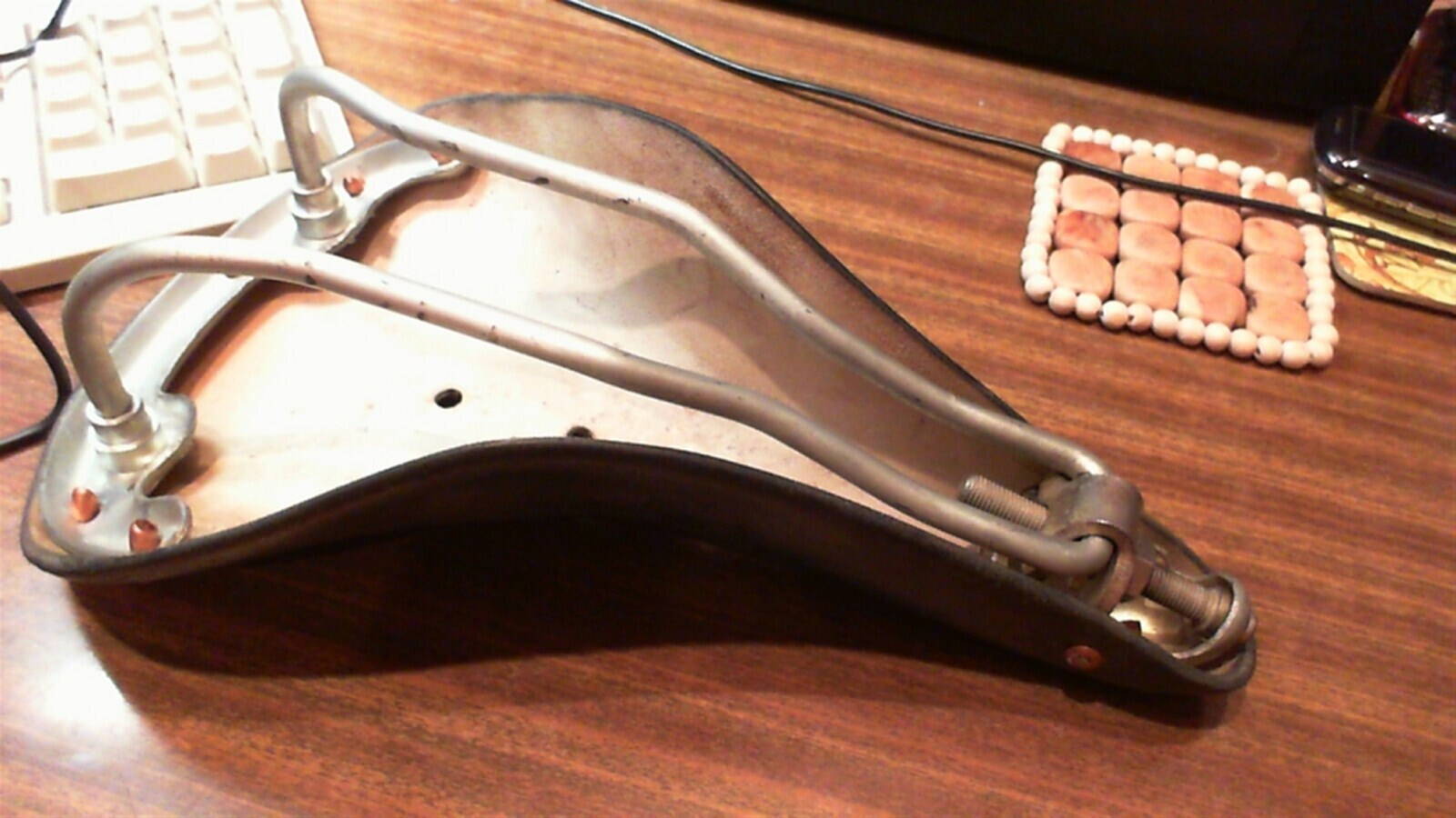

Закончил наконец переделку седла.
Замена заклепок получилось очень трудоемкой, главным образом потому, что даже после долгих поисков был обнаружен только один вид медных заклепок (не считая вытяжных, не подходящих по эстетическим соображениям): 5x10мм с потайной головкой.
Пришлось каждую из них обрабатывать напильником, превращая \_/-образную головку в плоскую, плющить молотком, полировать (зажатие в патроне дрели очень хорошо себя показало) и только затем клепать. Одну из заклепок (переднюю) пришлось изготовить из медной проволоки - длины описанных выше не хватило. К сожалению, проволоку удалось достать только 4мм и то небольшой кусок (хотя казалось бы - не особо толстая медная проволока, чего тут искать-то? А ведь и эту еле добыл), поэтому желаемых "больших" заклепок а-ля брукс изготовить не удалось..
Подкладку из седла вынул, детали от ржавчины очистил. Ещё раз прошелся сверху краской, затем навощил. В итоге внешне явно получилось лучше чем было, проявившийся в последней поездке люфт исчез, покрышка легла на каркас чуть равнее.
Теперь дело за обкаткой.
Шнурок продет некошерно.
Отлично получилось! :good: Надеюсь, служить будет хорошо. Шнурок обычно пускают вдоль края: посмотри фотки Бруксов на их сайте, например...

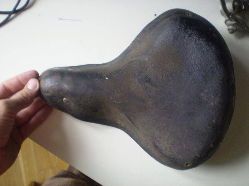

вот купил экспонат в хорошем состоянии, имхо
запах солдатского ремня, верхний слой в трещинках, на ощупь податливая :D
первые шаги? затереть шкуркой, отмочить или мазать кремом?

frm
Читайте тему, всё уже давно расписано, про шкурение, покраску, кремы и т. д.

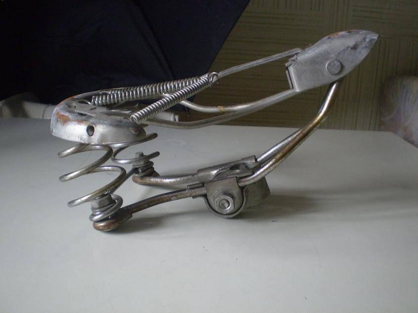

Здравствуйте!
Попало ко мне кожаное седло, кто производитель и год - неизвестно. Тут в теме было такое же, но никакой информации не написали.
Вобщем дела так: каркас в отличном состоянии, кожа - жесткая, высохшая, наклеена в 2 слоя. Вопрос такой: что за седло и имеет ли ценности после восстановления (ценность - положительные ощущения от езды на стартоне/тандеме :smile: , уж больно диванообразное оно)?

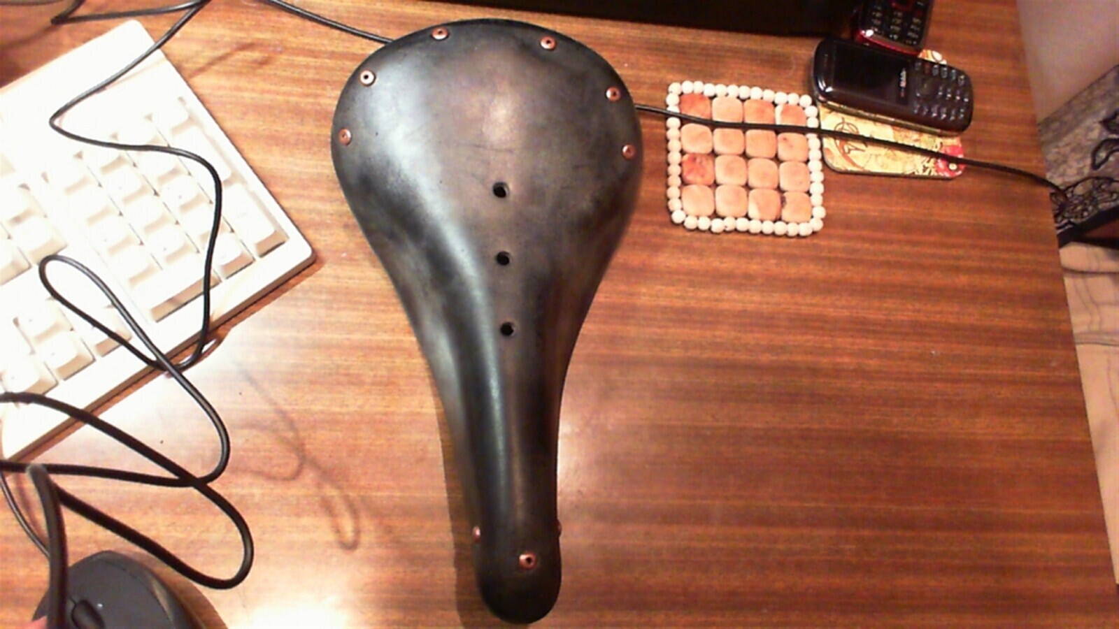

Вот и я восстановил свое седло 1975 года. Инструмент и средства обработки на фото. Верхний слой краски снял наждачным кругом, доводил мелкой наждачной бумагой. Потом слой краски и бесцветный крем для обуви. После крема остались светлые пятна воска.
Теперь прошу посоветовать с болтом натяжения. На фото кожа прогибается пальцем, так и должно быть или надо подтягивать болтом пока не будет прогиба?
