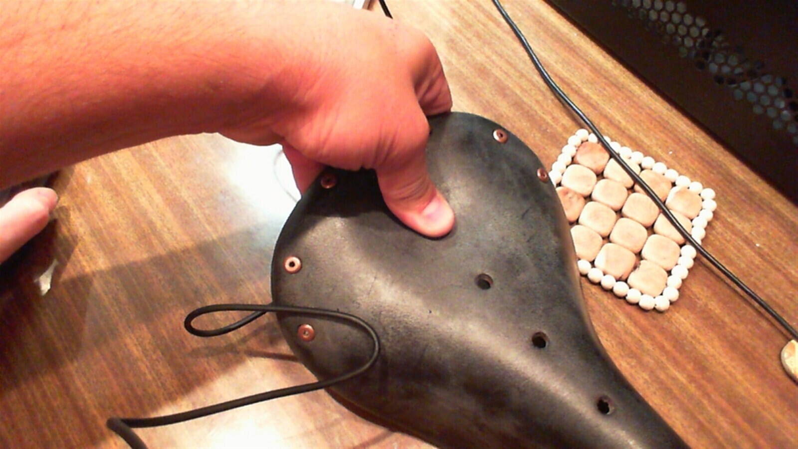

Вот и я восстановил свое седло 1975 года. Инструмент и средства обработки на фото. Верхний слой краски снял наждачным кругом, доводил мелкой наждачной бумагой. Потом слой краски и бесцветный крем для обуви. После крема остались светлые пятна воска.
Теперь прошу посоветовать с болтом натяжения. На фото кожа прогибается пальцем, так и должно быть или надо подтягивать болтом пока не будет прогиба?
