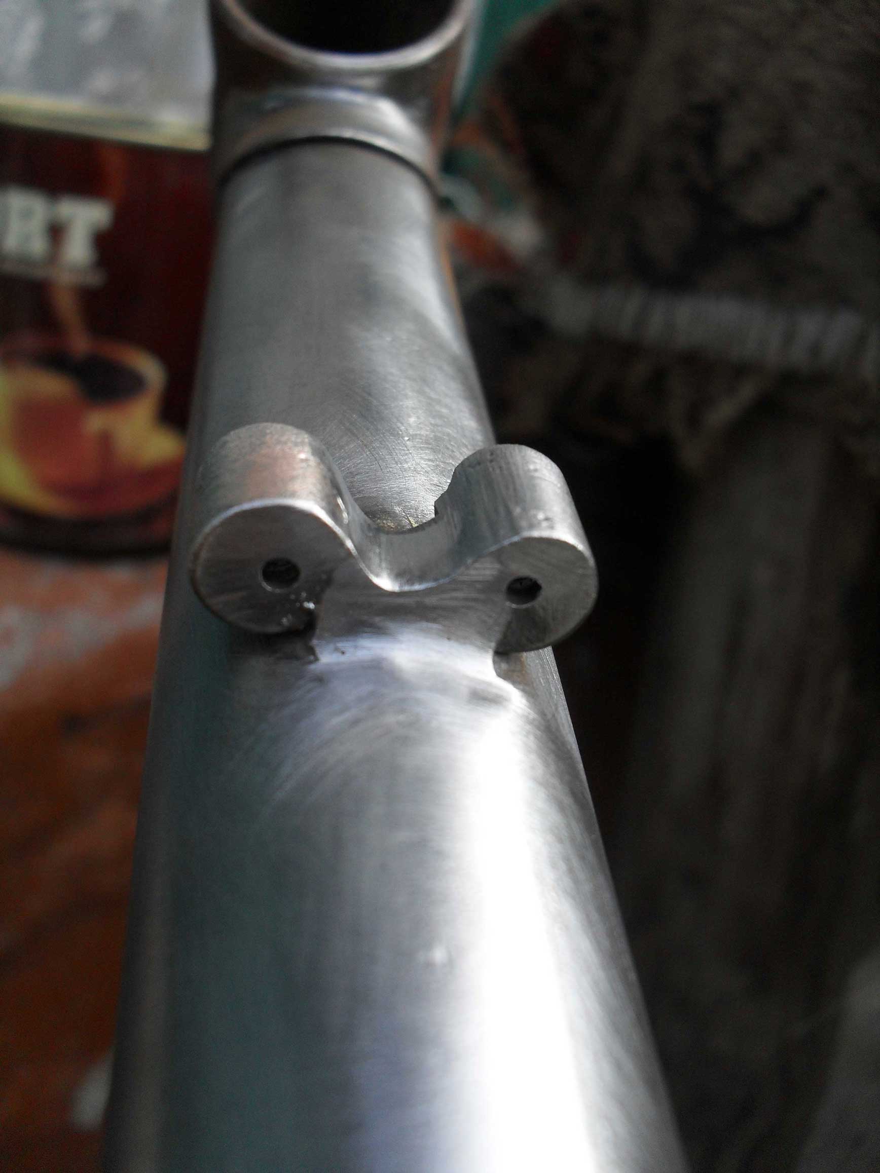

Вот так себе приварил

 Заголовок сообщения: Re: Боночки для тросиков
СообщениеДобавлено: 29.07.2011 13:15
Сообщения: 917
Город: Sumy region
Зарегистрирован:08.04.2011
sasha87z
Чем варили?
СообщениеДобавлено: 29.07.2011 14:04
Сообщения: 20
Город: Нежин, Черниговская обл.
Зарегистрирован:12.04.2011
LordOfSun писал(а):
sasha87z
Чем варили?
Сварка полуавтомат с СО2.
1.jpg [ 147.52 КБ | Просмотров: 13763 ]
SDC17475.JPG [ 115.8 КБ | Просмотров: 13729 ]
