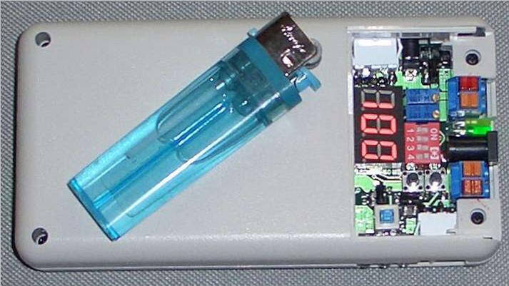

... весьма хорошая вещица
http://vampirchik-sun.nm.ru/vlg5.htm
корректно работает от динамо-втулки,
имеет свой собственный контроллер заряда и возможность смены аккумуляторов!
vlg1_dop5_big.jpg [ 61.73 КБ | Просмотров: 10079 ]

Информация от производителя!
Вампирчик ЦИФРА velo5.0
Характеристика
Входное напряжение от 5В до 25В.
Выходное стабилизированное напряжение:
5.4В; 9.5В; регулируемое 3В...15В (2 канала).
Выходной ток до 0.5А, до 1.5А при 5В
(выбирается джампером, внутренний ограничитель)
Выходная мощность до 10Вт.
Потребляемая мощность до 9Вт.
Внутренний Li-Ion аккумулятор 3.7В, 2200мАч 2шт.
Встроенный контроллер, для измерения различных напряжений и обеспечения зарядки внешних аккумуляторов.
Индикация:
наличия выходного напряжения,
наличия выходного тока,
наличия зарядного тока,
конца заряда встроенного аккумулятора,
наличия напряжения 4.5...6В на USB-А выходе.
Цифровой индикатор (многорежимный)
фонарь.
Защита внутренних аккумуляторов от перезаряда, переразряда, ограничением макс.тока потребления от него.
Возможность работы без потребления от встроенного аккумулятора, как повышающего стабилизатора напряжения (при входных напряжениях от 3 до 5В.
Входные разъемы - мини-USB, круглый 2.1х5.5мм, круглый 3.5х1.1мм (для переменного тока).
Выходные разъемы - USB-А, круглый 1.1х3.5мм (Nokia), круглый 2.1х5.5мм, нажимная клемма.
Размеры 135х70х24 мм
Вес 220 г
Описание:
Данный накопитель является расширенной версией накопителя "Вампирчик-Цифра v.4".
В данном накопителе, при сохранении всех возможностей предыдущей версии "Вампирчика", добавлены следующие улучшения:
Появился встроенный выпрямитель с ограничителем напряжения.
Появились защиты входов и выхода от перепутки полярности.
Увеличилась в 1.5 раза скорость зарядки.
Увеличилась на 20% выходная мощность.
Обновилась прошивка контроллера, теперь есть возможность заряжать любые внешние аккумуляторы с напряжениями от 3.7 до 15В. Порог срабатывания отключения можно выбирать произвольный.
Пользователь может выбирать назначение нажимной колодки "запасного входа" - либо это контакты внутреннего аккумулятора, либо вход повышающей схемы.
Появилась возможность настройки на рабочую точку не только батарей 6 и 12В, но и с 17В рабочим напряжением. Да и сама возможность зарядки от таких батарей, т.к. поднялся до 25В порог входных напряжений.
На индикатор накопителя можно вывести следующую информацию:
Выходное напряжение
Выходной ток
Напряжение на входе зарядки
Напряжение на "запасном" входе
Напряжение на встроенных аккумуляторах
Уровень зарядки встроенных аккумуляторов в процентах
Уровень зарядки заряжаемых внешних аккумуляторов в процентах
Дополнительные текстовые подсказки
Вывод:
1. Накопитель "Вампирчик-Цифра" разработан именно как универсальный инструмент для зарядки различных устройств "в поле". "В-Ц" может быть настроен пользователем так, чтобы эмулировать работу большинства зарядников "мелкой" электроники - раций, GPS, планшетов, спутниковых телефонов и т.д.
2. Универсальность позволяет "Вампирчику" питаться "от чего попало" - в лесу не до капризов, а выдавать потребителю стабильные, чистые напряжение и ток.
3. В отличие от других накопителей, "Вампирчик" может быть настроен на работу с солнечными батареями разных напряжений и токов так, чтобы брать от них максимум мощности. Это важно, т.к. солнечная батарея весьма специфичный источник мощности, с которым надо уметь грамотно обращаться.
4. В отличие от известных накопителей, только "Вампирчик" позволяет пользователю штатно менять внутренние аккумуляторы, а также использовать внешние блоки с заменяемыми (можно и без прерывания работы) аккумуляторами.
5. В отличие от любых накопителей, "Вампирчик" может работать универсальным зарядным устройством для отдельных аккумуляторов разных типов, причем, напряжение заряда может регулироваться произвольно.
6. Накопитель разрабатывался именно для нужд людей "вне цивилизации", поэтому имеет множество защит, недоступных в других аналогах. Это и влагозащита плат лаком, и защиты входов-выходов, а также, схемные решения, позволяющие работать даже при отказе части элементов, и большие запасы по мощности силовых элементов. Цель - неубиваемость.
7. Минусы универсальности - несколько больший вес и сложность в освоении для "не технарей". Желательно, чтобы пользователь понимал, что он делает, чтобы не спалить свои гаджеты. Однако, для совсем уж "чайников" достаточно один раз настроить входные/выходные параметры накопителя, закрыть крышку и больше её не открывать. Тогда прибор будет лишь безопасно эмулировать какой-нибудь из многочисленных аналогов, не используя всех своих возможностей.
Повторюсь, "Вампирчик-Цифра" - это универсальный рабочий инструмент для обеспечения электроники питанием. Как любым инструментом, им надо уметь пользоваться, чтобы получить максимум пользы. А возможностей достаточно
