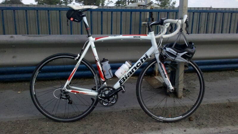

Последний вопрос: надо ли обрезать вилочный шток? В данный момент там колец сантиметров на пять или даже шесть. Как высчитать, или только опытным путем. Может зависит от размаха рук и длинны туловища, или как? На Вашем Kuota видится пара колец, сантиметра может на два, да плюс вынос с углом повыше, а меня колец поболе, но вынос почти ровный?
Вот мой конь)
