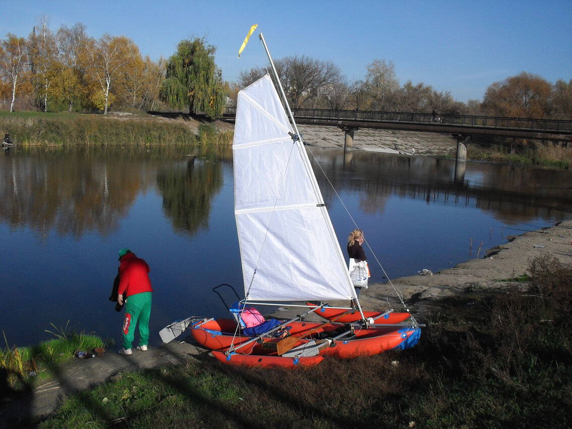

злая@ писал(а):
слон писал(а):
? ( Выглядит солидно )
На верхней фото, где парус обезветрен, выглядит действительно солидно, а вот на нижней, где виден парус в работе - ..... :cry: :cry: :cry:
А конкретнее, что так плачевно? Кроме жестковатых лат и слегка стянутой, на мой взгляд, задней шкаторины. Это легко исправимо и корректировка уже произведена. Что еще?
Если причиной заявления является стремление к совершенству , то выкладывайте конкретные наблюдения. Я обработаю все замечания и учту в дальнейшем. На очереди несколько новых парусных комплектов, не хотелось бы тиражировать ошибки.
Больше ничего. :D Только это - парус на фото - с закрытой задней шкаториной, то есть "мешком" а не "крылом". Парус такой формы имеет огромное индукционное сопротивление, создает большой кренящий момент и маленькую полезную тягу. Кроме того, спонтанно возникающие точки перетекания давления на таком парусе могут вызывать раскачивание лодки. Жесткие латы - мелочи жизни. - это не беда, но пузо должно быть вдоль мачты, а не по центру паруса. Если парус уже перешит и исправлен - тогда всё хорошо. Но вообще - послушайтесь слона - шейте двуслойный стриж. Или хоть однослойный. Этот крой трудно испортить и он прощает многие ошибки пошива. И про стаксель он тоже совершенно прав.
Спасибо, а то я уже волноваться начал. Спасибо и Слону, но вот советам следовать не смогу, потому как, цели и задачи мои и его наверняка отличаются. Но все равно спасибо.

Андрій Березовський писал(а):
-если использовать байдарку чуть побольше, ну для двоих человек, то какой прибл. будет общий вес байды с уатригерами и с п.вооружением?
Вес той что на фото около 30 кг. Тройка будет ближе к 33-35.
-удобство хождения вдвоём(а конкретнее на затекают-ли ноги у заднего?)
А почему ноги должны затекать у заднего? Двое могут сидеть вытянув ноги. Это не каркасник и поз для сидения здесь много и их можно периодически менять, об этом уже было ранее где то писано в дебрях форума. А в тримаране уже можно сидеть на бортах или палубах/трамплинах. Также есть позы стояния и лежания, коими я часто пользуюсь. Как Вы думаете, возможно ли в байдарке стартовать в 9-00 а финишировать в 19-00? В надувастике да, возможно.
-приблизительний макс. ветер для этой и подобных систем?
Та система что на фото выше и ранее уже переделана в более устойчивую:
Скорректированный парус.jpg [ 202.63 КБ | Просмотров: 4163 ]
Скорректированный парус2.jpg [ 234.28 КБ | Просмотров: 4163 ]
Такая схема испытана при ветре 10 м/с на "Печенежской волне 2012" в комплектации Каяхт320. Признаюсь, это было близко к пределу прочности подмачтовой рамы. На сколько близко, трудно сказать. Я конечно пытался непрерывно мониторить состояние движительной установки... Но когда верхушка протыкаемой лодкой волны перелетает через голову и лодку в целом, трудно адекватно проанализировать близость предела. Каких либо остаточных неупругих деформаций обнаружено не было. Но эти испытании подсказали слабые места, и пути их усиления. Кстати, такие относительно маленькие поплавки-аутриггеры с честью справились с 10 метровым ветром.
