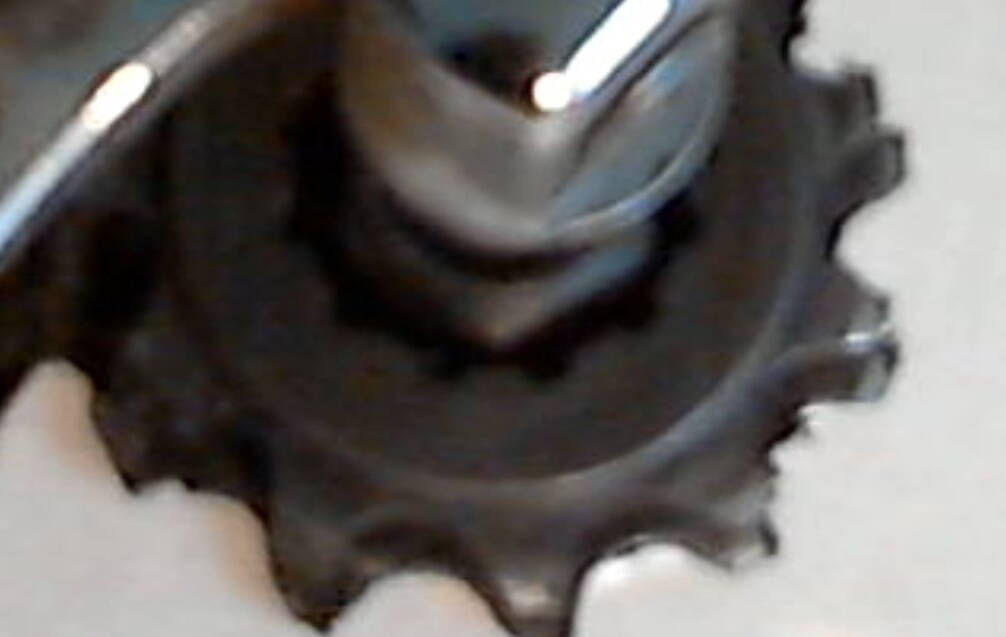

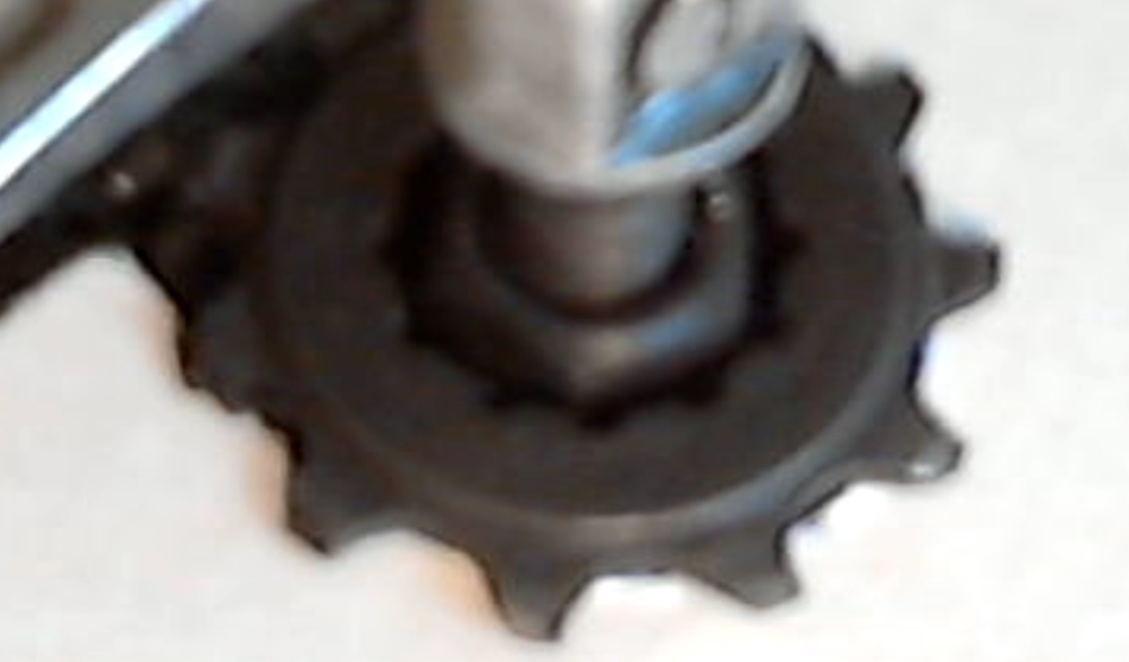

Уважаемые специалисты, требуются ваши советы .
После годовой эксплуатации и пробега 2000-3000 км. (Specialized CROSSTRAIL ELITE - Кассета: Shimano CS-HG50, 9-speed, 11-32t,Цепь: KMC X-9 , Передние звезды: 48 x 36 x 26 ) заметил , что проскакивает цепь на двух последних звёздочках кассеты. Потом обратился в две мастерские в связи с гарантией и услышал два мнения:
1. Растянута более 1% цепь и нужна её замена .
2. Растянута более 1% цепь , поэтому вышли из строя передние звезды и кассета.
Поэтому решил посоветоваться - первые две звёздочки на кассете ,похоже , героически скончались, вопрос о третьей звезде и передней 48-зубцовой звезде , фотографии невысокого качества прилагаются.
11 зубцов.png [ 745.44 КБ | Просмотров: 3165 ]
12 зубцов.jpg [ 69.62 КБ | Просмотров: 3165 ]
13 зубцов.jpg [ 57.59 КБ | Просмотров: 3165 ]
48 зубцов.jpg [ 94.12 КБ | Просмотров: 3165 ]
Планирую покупку кассеты и 3-х цепей с замками , кот. подходят условиям :
1. Поездки по городу и за городом по дорогам с хорошим покрытием , горы не предполагаются.
2. Редко переключаю за пределы первых двух звёзд на обоих блоках.
3.Важна износоустойчивость при невысокой цене. Вес не важен, поэтому материал сталь.
4. Существуют ,возможно, кассеты , с возможностью замены только первых 2-3 звёздочек?
Что посоветуете?

1. Под эти условия подойдут любые цепи и звезды, но чем дороже - тем более долговечными они будут.
2. Это плохо, трансмиссия дольше живет, если все звезды используются равномерно. Возможны вы любите силовое педалирование, это тоже не на пользу велосипеду и коленям.
3. Не берите самые дешевые или самые дорогие компоненты, оптимально брать что-то среднее.
4. Возможность замены почти всегда есть, только звезды для кассет отдельно не продаются. Как вариант - купить такую же кассету б/у, где эти звезды мало изношены и собрать из двух одну.
Звезды системы (где педали) скорее всего менять не нужно, они довольно долго живут. Поменяете кассету и цепь и увидите, будет ли проскакивать.

шимано HG 50-9 неплохая бюджетная кассета, если хочется дороже , то HG 80-9, не знаю, есть ли смысл брать ХТ.
ну а цепи кмц серии Х как по мне, самые оптимальные в соотношении цена/качество. но, не Китай.
и, кстати, кто сказал, что звезды кассет не продаются? :)

Данные звезды на кассетах заменяются и обычно они не использованные валяются кучей.
В мастерских вам надают пакет таких звезд за пару сникерсов.
(собствено кассету можно не менять) Аналогично и с любыми другими звездами кассеты.
От себя скажу что Вы убиваете свои колени, поработайте над каденсом, там явно будет больше пользы.
Вам
Кассету не выше 50-той, цепи можно и 53-и пару паков или что то подороже. Если не напрягат заторможеное переключение то кампу С9.

Изнашиваются все звезды, новички обычно убивают средние, Поэтому обычно 11/12 звезда не тронутая.. Но есть такие люди как Вы которые убивают 11,12,13 =) Встречал уже таких. Стартуют на передаче 48/12))).
По делу.
Shimano CS HG-50
SRAM PG-950
Обе одинаковы, но был случай что я на 950-й 10тыс проехал на одной цепи :oops: :oops:
