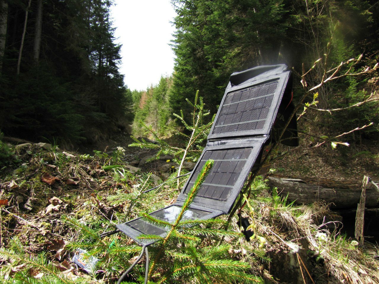

Начнем. Собственно начать стоить с описания внешнего вида. Само устройство состоит из трех модулей, которые призваны выдавать 10вт мощности при весе всего 750 грамм. Все это компактно слаживается и на липучке фиксируется. Также есть специальный кармашек для контролера и шнуров. Сам контролер имеет выход стандарта USB (5-5.7 В) и «автоприкуриватель» (12В). Конечно выполнено добротно и качественно. Производитель позиционирует данное устройство как рекомендованное к использованию в походных условиях. Влаго и пылезащищенность иметься.

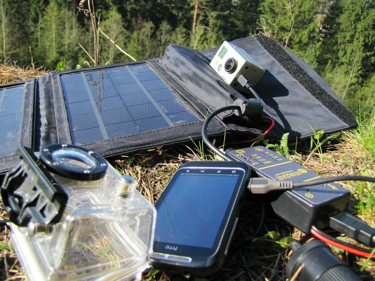

Ну а теперь перейдем к испытаниям в «боевых» условиях. Самый первой средой в которой мы его испытали был наш велопоход Украинскими Карпатами. Задача стояла перед данным устройством заряжать камеру GoProHero2, смартфон HTCи два телефон NokiaC2. По ходу действия выяснилось, что смартфон печально заряжается от солнечной панели напрямую. Так как из-за неравномерного солнечного света (все действие было в движении… панель закреплена была на велобауле) телефон включался и отключался что привело к полному разряду того. Что ж… весьма опечалены мы были. Но учли этот момент в будущем и дальше подобного не происходило.
(Внимание! Панель имеет нюанс – при попадании хотя бы одного сегмента в тень, заряд прекращается.)

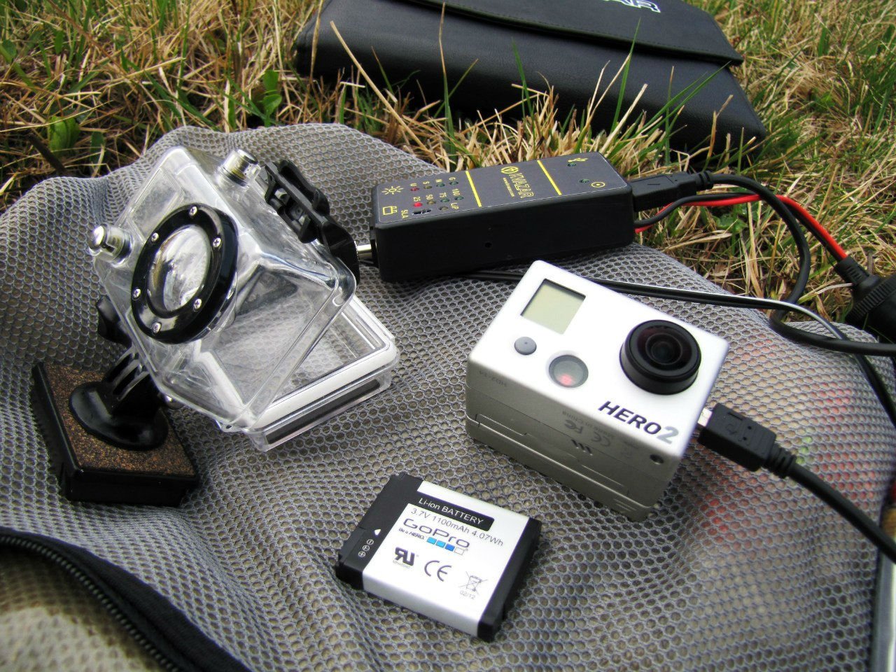

Камеру GoProHero2 заряжало просто превосходно! 1,2 – 1,3 часа и все… готово к использованию. Замеры времени производились на ярком солнце. На закате пробовал зарядить уже будучи в парусном походе, на борту яхты (то чуть дольше… около полутора часа)

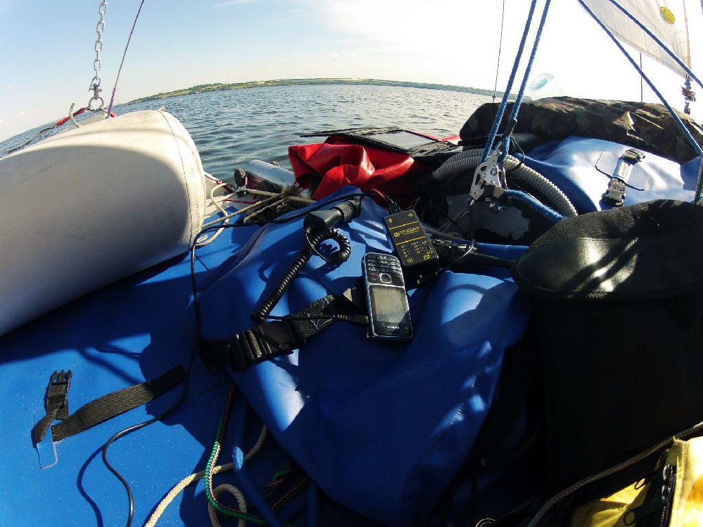

С телефоном NokiaC2 была беда. Он категорически отказывался питаться солнечной энергией через USB. В велопоходе я остался без свзязи. Зато учтя печальный опыт, позденее в последующие походы брал уже зарядку автомобильного образца через прикуриватель и все заработало. Но тут тоже были ньюансы. Чертов телефон заряжался через микроUSBпочти 6 часов! Вдуматься только. Я мало не лишился терпения следить за показаниями. Благо это все было во время парусного похода и из-за слабого ветра нам пришлось болтаться на воде долгое время.
Зато через разъем обычного питания, все как по науке – около двух часов времени. Скажу сразу, что NokiaC2 от USBкомпьютера не заряжается, а Квазар в паспорте зарядки пишет что она не совместима с такими девайсами,..и в общении обещают скоро эту проблему решить

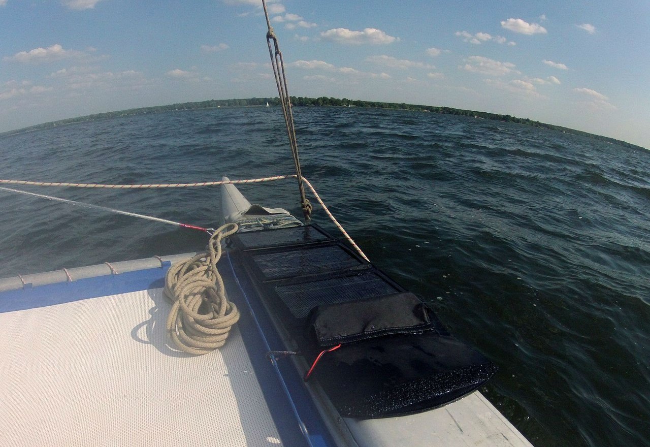

Теперь думаю стоит поговорить о заявленной производителем влаго и пылезащищенности… как же его проверить думал я. Ведь в Карпатах мы под дождь не попали, и в велоПВД ниразу тоже… и тут я еду на парусную регату «Кубок Донбасса» и там прикручиваю панельку к стрингеру катамарана где устройство просто офигело от количества воды, которое оно на себя приянло. Скажу сразу, что это гораздо больше чем самый сильный ливень. После всего дня таких условий – сердце откровенно говоря ёкнуло. Мало ли какая там защита? Может там от капелек… а тут местами она вместе с корпусом яхты уходила под воду. По итогу? По итогу прекрасно работала и дальше. Единственное что поржавел конектор подлючения контролера – пришлось заменить на новый. А так чудесно. Тест на ваго и пылезащищенность пройден. Твердая пятерка «Квазару»
