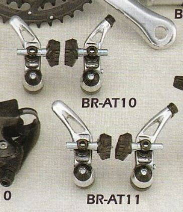

Рассматривая каталоги обнаружил интересную особенность. Оказывается Shimano предлагали кантилеверы двух модификаций: передние и задние.
1993 год. В группе XTR:
xtr.jpg [ 50.35 КБ | Просмотров: 4493 ]
в группе Deore DX:
dx.jpg [ 58.78 КБ | Просмотров: 4493 ]
в группе Deore LX:
lx.jpg [ 57.38 КБ | Просмотров: 4493 ]
В группах Exage:
exage.jpg [ 48.52 КБ | Просмотров: 4493 ]
exage1.jpg [ 47.85 КБ | Просмотров: 4493 ]
и даже в группах Altus:
altus.jpg [ 42.12 КБ | Просмотров: 4493 ]
altus1.jpg [ 30.63 КБ | Просмотров: 4493 ]
как видно на фото, передние немного длиннее, и у них другой индекс. Если бы не XTR с литерами F и R, трудно понять какой куда предлагался.
В Deore XT обычно не встречались.
STX и STX-RC:
stx.jpg [ 60.02 КБ | Просмотров: 4493 ]
stx-rc.jpg [ 71.44 КБ | Просмотров: 4493 ]
С приходом в 1996 году V-brake, в некоторых группах ещё встречается, но реже.
В 1997-м в Alivio наконец-то колодки крепятся между рамой и рычагом тормоза:
alivio.jpg [ 74.35 КБ | Просмотров: 4493 ]
В жизни, на велосипедах я таких разных никогда не видел. Обычно встречал укомплектованные велосипеды одним индексом (короткие).
такие дела ;)

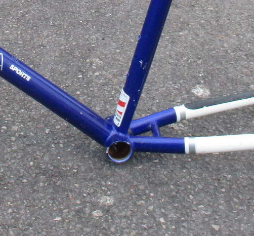

В соседней теме обсуждали особенность рам, на которые нельзя поставить передний переключатель Top-Swing. Связано это с тем, что производители рам плющили подседельную трубу прямо возле каретки.
01.jpg [ 61.82 КБ | Просмотров: 4493 ]
02.jpg [ 695.14 КБ | Просмотров: 4493 ]
03.jpg [ 43.64 КБ | Просмотров: 4493 ]
Делали они это, потому что тогда ещё не был придуман передний переключатель формата Top-Swing.

Рама, которая попалась мне, была изготовлена в 1992-м году, недавно изучал по объявлению Scott Montana, там тоже такая труба. Выяснил - производство 1991 год.

Следовательно предполагаю, что с 95-96 рамы в этом месте плющить перестали.
P.S. А вот переключатель с креплением "E" на такие рамы как раз встанет (если конечно выпуклость трубы рамы не будет мешать ходу дерайлера), но к нему звёзды нужны строго по его характеристикам.
