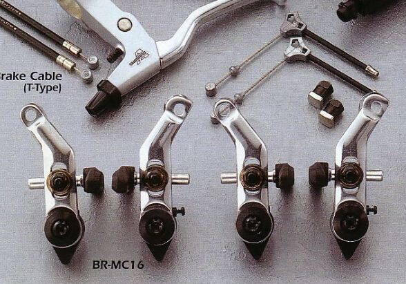

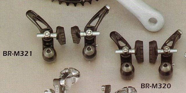

Рассматривая каталоги обнаружил интересную особенность. Оказывается Shimano предлагали кантилеверы двух модификаций: передние и задние.
1993 год. В группе XTR:
xtr.jpg [ 50.35 КБ | Просмотров: 4498 ]
в группе Deore DX:
dx.jpg [ 58.78 КБ | Просмотров: 4498 ]
в группе Deore LX:
lx.jpg [ 57.38 КБ | Просмотров: 4498 ]
В группах Exage:
exage.jpg [ 48.52 КБ | Просмотров: 4498 ]
exage1.jpg [ 47.85 КБ | Просмотров: 4498 ]
и даже в группах Altus:
altus.jpg [ 42.12 КБ | Просмотров: 4498 ]
altus1.jpg [ 30.63 КБ | Просмотров: 4498 ]
как видно на фото, передние немного длиннее, и у них другой индекс. Если бы не XTR с литерами F и R, трудно понять какой куда предлагался.

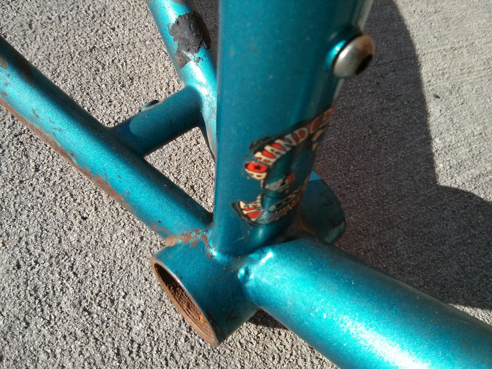

В соседней теме обсуждали особенность рам, на которые нельзя поставить передний переключатель Top-Swing. Связано это с тем, что производители рам плющили подседельную трубу прямо возле каретки.
01.jpg [ 61.82 КБ | Просмотров: 4498 ]
02.jpg [ 695.14 КБ | Просмотров: 4498 ]
03.jpg [ 43.64 КБ | Просмотров: 4498 ]
Делали они это, потому что тогда ещё не был придуман передний переключатель формата Top-Swing.

Следовательно предполагаю, что с 95-96 рамы в этом месте плющить перестали.
P.S. А вот переключатель с креплением "E" на такие рамы как раз встанет (если конечно выпуклость трубы рамы не будет мешать ходу дерайлера), но к нему звёзды нужны строго по его характеристикам.
