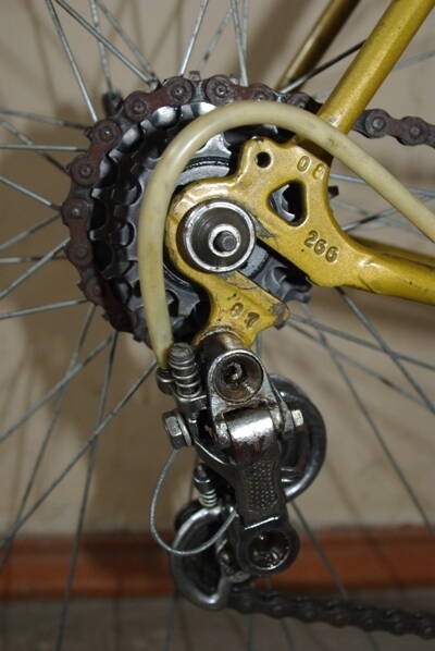

передний переключатель высоко от звёзд стоит.Расстояние от нижней кромки переключателя до окончания зуба большей звезды 2-3мм.А рама всё таки 81 года.Переключатель задний вообще антиквариат.Будет ходить ещё долго.И с обмоткой на руле ездить приятнее :smile:

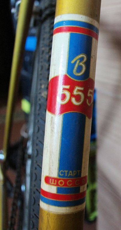

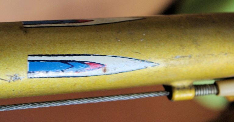

А во какой экземпляр мне попался сегодня на глаза. А уж папался так и очутился у меня дома. Вот интересно - надписи - наклейки, хотя здесь на форуме я вычитал что наклеек не было - просто надписи выполнялись краской.
Не сейчас, но будет приведён в порядок и выпущен на трассу)

Комментарий к файлу: Наклейки на верьхней трубе раммы и на вилках
IMGP1765.JPG [ 46.2 КБ | Просмотров: 4682 ]

Такой Стартон лучше не крокодилить, он, кажется, в родной обвеске. Под реставрацию Его надо.
 Заголовок сообщения: Re: Мой Старт Шоссе
СообщениеДобавлено: 02.05.2009 23:38
Сообщения: 133
Город: г-г Севастополь
Зарегистрирован:19.07.2008

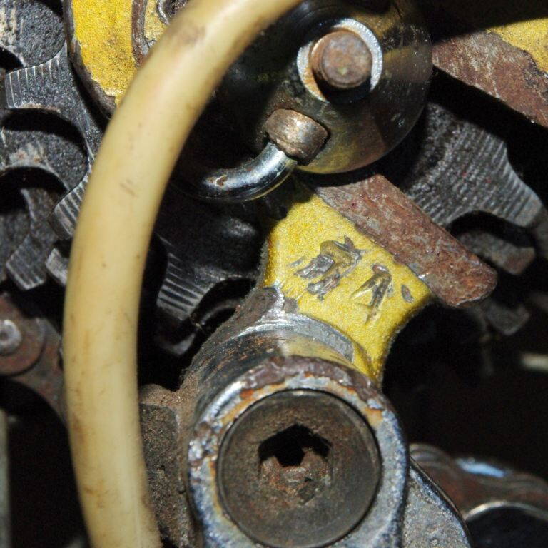

100% всё родное! Задний переклюк не видно, там д.б такой интересный, он всего года 2 выпускался- типа старого, но без ушка на нижнем корпусе. Сфоткай свой, плз?
А кто сказал, что наклеек не было? Это на совсем старых, 60-х годов- краской. А до этого, год 72-й, дык там вообще наклейки были- огого.
