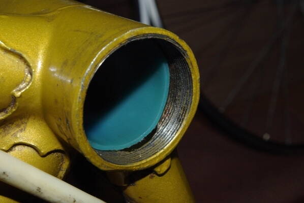

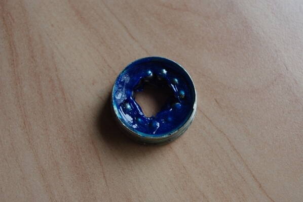

Комментарий к файлу: Используемая смазка
Smazka.jpg [ 192.1 КБ | Просмотров: 4842 ]
Комментарий к файлу: Деталь...
Smazka-detal.jpg [ 203.71 КБ | Просмотров: 4843 ]
Комментарий к файлу: Полученый резултат
Rezultat.jpg [ 214.19 КБ | Просмотров: 5081 ]

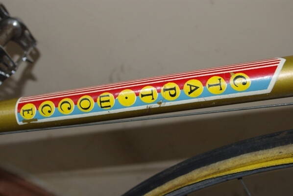

А во какой экземпляр мне попался сегодня на глаза. А уж папался так и очутился у меня дома. Вот интересно - надписи - наклейки, хотя здесь на форуме я вычитал что наклеек не было - просто надписи выполнялись краской.
Не сейчас, но будет приведён в порядок и выпущен на трассу)

Комментарий к файлу: Наклейки на верьхней трубе раммы и на вилках
IMGP1765.JPG [ 46.2 КБ | Просмотров: 4840 ]

100% всё родное! Задний переклюк не видно, там д.б такой интересный, он всего года 2 выпускался- типа старого, но без ушка на нижнем корпусе. Сфоткай свой, плз?
А кто сказал, что наклеек не было? Это на совсем старых, 60-х годов- краской. А до этого, год 72-й, дык там вообще наклейки были- огого.
