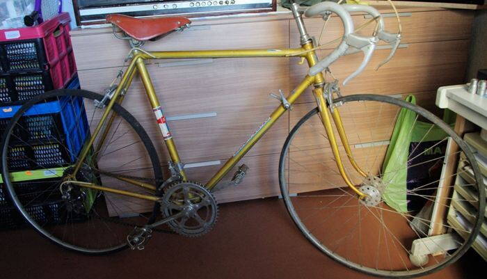

Приобретён за 15 евро (долго и нудно листал объявления, посещал всевозможные форумы и нашол). Велл долгое время простоял в гараже, пробег не велик. Калёса - трубки с временем убитыми покрышками. Ржавчины минимум.
Задачи:
1. Оставить макс оригинал.
2. Перебрать всё полностью, оценить состояние механизмов, очистить, смазать, при нужде ремонтировать или заменить.
3. Заменить обода (спицы и втулки оставить родные), купить камеры и покрышки.
4. Вынести переключение передач на руль (пока не зделано)
5. Макс работы и мин бюджет.

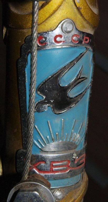

Комментарий к файлу: Эмблема
Logo.jpg [ 186.01 КБ | Просмотров: 4686 ]
logo1.jpg [ 167.04 КБ | Просмотров: 4695 ]

Итог работ:
Обода фирмы MACH1 франция цена - 14,2 евро за 1шт
Тросик 1 шт цена - 0,85евро
Камеры тайвань цена - 3,5 евро за 1 шт
Покрышки Kenda китай передняя 23мм цена - 8,2 евро, задняя 25мм цена - 9,5 евро
Подсидельный штырь (очень странно но смог найти на 25мм) цена - 4,5 евро
Зажим для подсидельного штыря цена 2 евро
Смазка Exlistar E-G01+ тайвань цена 9 евро
Покупка шариков (подшибники) 3,4,5,6мм по 10шт цена 0,7 евро за все
Доводка калёс в мастерской (нет у меня опыта нужного) цена 3 евро за 1 шт
Потраченное время (личное + отсутсвие денег) 2 недели.
И того: 76,15 евро

ИМХО, спицы тоже менять...

Snick
Теперь я это уж понял. Хотелось быстрее выкатить на трассу. А спицы и в правду на последнем исдыхе, так что, как только почуствую малейшое биения колеса - буду менять спицы.

передний переключатель высоко от звёзд стоит.Расстояние от нижней кромки переключателя до окончания зуба большей звезды 2-3мм.А рама всё таки 81 года.Переключатель задний вообще антиквариат.Будет ходить ещё долго.И с обмоткой на руле ездить приятнее :smile:

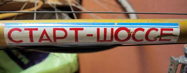

А во какой экземпляр мне попался сегодня на глаза. А уж папался так и очутился у меня дома. Вот интересно - надписи - наклейки, хотя здесь на форуме я вычитал что наклеек не было - просто надписи выполнялись краской.
Не сейчас, но будет приведён в порядок и выпущен на трассу)

Такой Стартон лучше не крокодилить, он, кажется, в родной обвеске. Под реставрацию Его надо.

100% всё родное! Задний переклюк не видно, там д.б такой интересный, он всего года 2 выпускался- типа старого, но без ушка на нижнем корпусе. Сфоткай свой, плз?
А кто сказал, что наклеек не было? Это на совсем старых, 60-х годов- краской. А до этого, год 72-й, дык там вообще наклейки были- огого.
