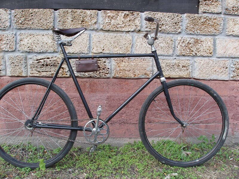

До (точнее, во время - каретка припаяна уже и задние трубки отрихтованы) В том месте, где на раме Николая сварка, на моей вообще кусок выгнил и на изоленту была нахлобучена как-то дюймовая водопроводная труба :) Видно, что я собираюсь заменить её куском трубы от другой рамы:
P1010221.JPG [ 310.28 КБ | Просмотров: 2951 ]
И после
P1010251.JPG [ 253.73 КБ | Просмотров: 2951 ]
И ничего, несколько сот км по дачам и менять не хочется. Я это чудо в теме у коллеги Vidok засветил - любимый дачный вел.
Я бы сабж по любому не выбрасывал - жалко. Если бы мне СОСЕД такую отдавал - ещё бы пузырь поставил.
