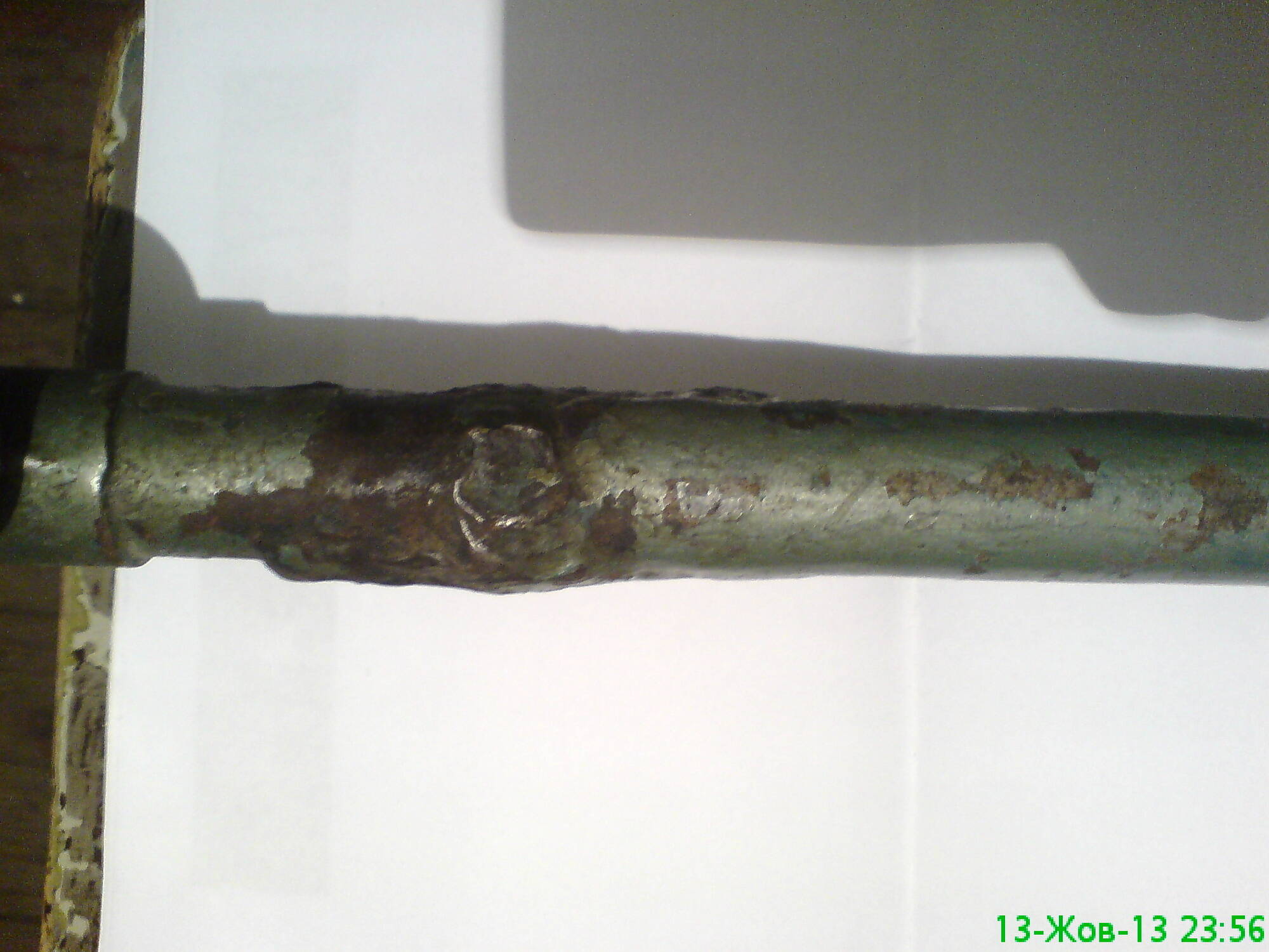

Ну і фото ... сварщик був мега-талановитий ))) :facepalm:
Не знаю, я спеціально виклав фото сюди, а не в ПП, можливо Вам хтось, шось мудре підскаже або навпаки відрадить ...
все залежить від того, які Ви цілі переслідуєте і звідки ростуть в Вас руки ...я не маю ні навиків, ні бажання.

Як не дивно, виглядає надійно, але... жахливо, з естетичної точки зору. Хотів би почути думку шановного kisa.

Если надежно (по фото, если не Кашпировский трудно определить))), и если Вас это не сильно "парит", то, можно просто так оставить и закрыть это место, например сумкой или обтянуть верхнюю трубу кожей, например. Но, это ИМХО...

Эта рама, как ни странно, ГРАМОТНО. хоть и страшно заварена. Грамотно, потому что с накладкой - так и варят силовые конструкции. Можно присмотреться хоть к сварным мостам, хоть к фермам на складе - сварной шов соединяет детали, а сверху приваривается накладка, котрорая с того шва разносит нагрузку.
Ещё момент: это наименее нагруженное место рамы - если его распилить, велосипед сможет передвигаться, только скрежетать будет :) Как-то пришлось аккуратно добираться к месту ремонта. Они там просто гниют, бывает. Так что действительно, можно не париться - замаскировать.

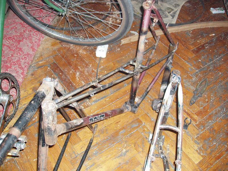

А вообще, всё делается. Я вот летом от нефиг делать побаловался.
До (точнее, во время - каретка припаяна уже и задние трубки отрихтованы) В том месте, где на раме Николая сварка, на моей вообще кусок выгнил и на изоленту была нахлобучена как-то дюймовая водопроводная труба :) Видно, что я собираюсь заменить её куском трубы от другой рамы:
P1010221.JPG [ 310.28 КБ | Просмотров: 2952 ]
И после
P1010251.JPG [ 253.73 КБ | Просмотров: 2952 ]
И ничего, несколько сот км по дачам и менять не хочется. Я это чудо в теме у коллеги Vidok засветил - любимый дачный вел.
Я бы сабж по любому не выбрасывал - жалко. Если бы мне СОСЕД такую отдавал - ещё бы пузырь поставил.
O! Щас сфоткаю..
Дамскую ж можно сделать - я тут как раз балуюсь с одной (рамой :) )
P1010262.JPG [ 129.17 КБ | Просмотров: 2952 ]
Такая схема вообще хороша по прочности и жёсткости. Гораздо лучше, чем советские заводские (а тем более, колхозные) дамские рамы.
Только пайка предпочтительнее как-то. Единственное, что я не стесняюсь варить - это пивоты под вибрейки на рамы из обычной стали. Для пайки покупные пивоты не годятся.
