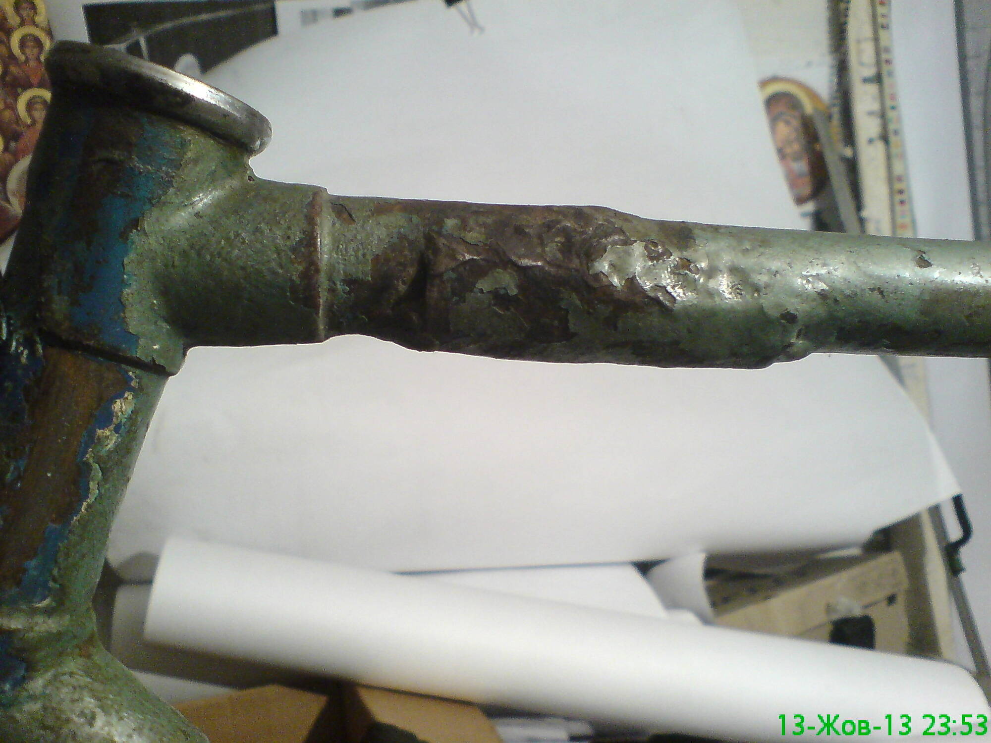

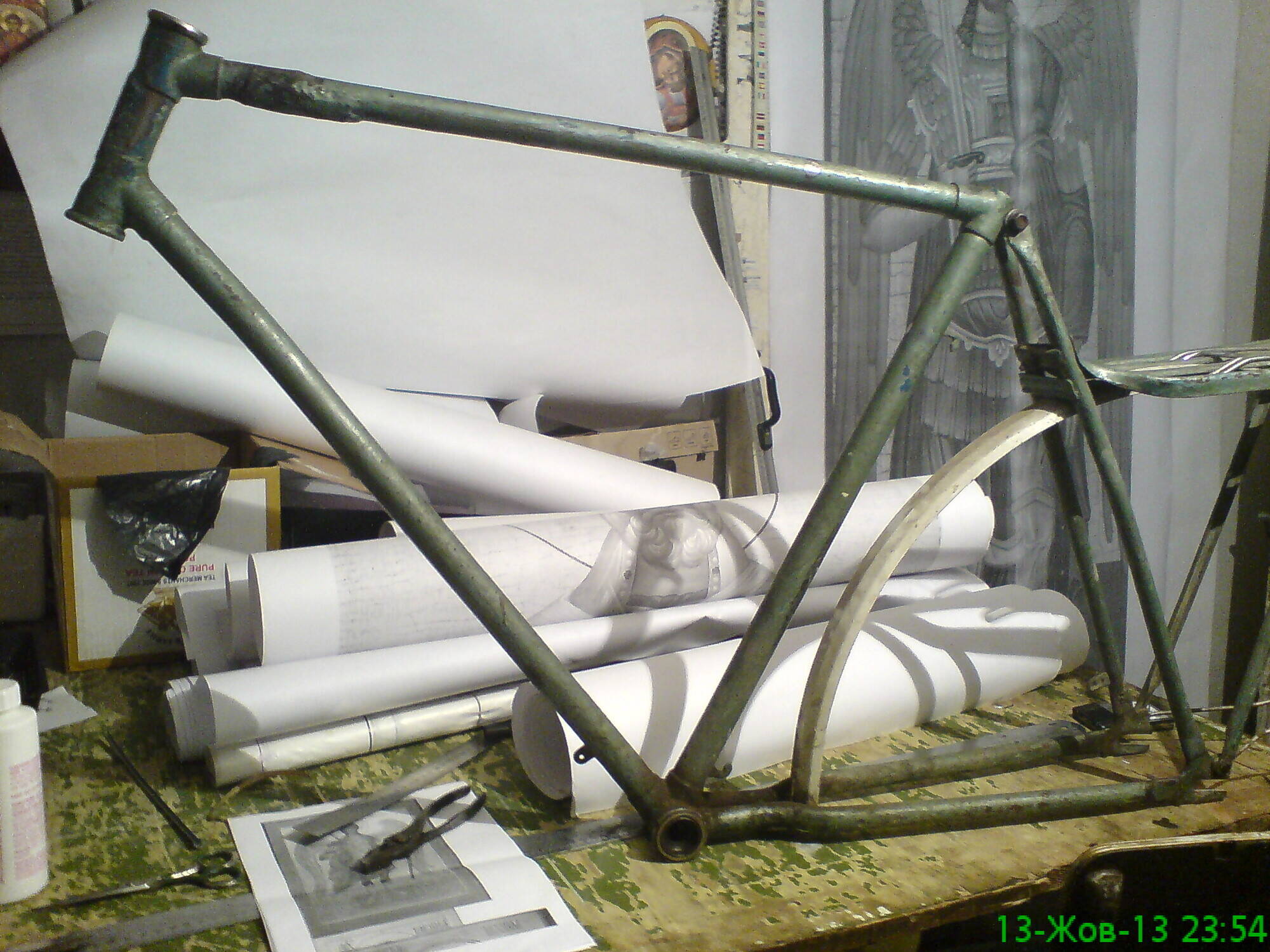

Ну і фото ... сварщик був мега-талановитий ))) :facepalm:
Не знаю, я спеціально виклав фото сюди, а не в ПП, можливо Вам хтось, шось мудре підскаже або навпаки відрадить ...
все залежить від того, які Ви цілі переслідуєте і звідки ростуть в Вас руки ...я не маю ні навиків, ні бажання.

Як не дивно, виглядає надійно, але... жахливо, з естетичної точки зору. Хотів би почути думку шановного kisa.

Если надежно (по фото, если не Кашпировский трудно определить))), и если Вас это не сильно "парит", то, можно просто так оставить и закрыть это место, например сумкой или обтянуть верхнюю трубу кожей, например. Но, это ИМХО...

Эта рама, как ни странно, ГРАМОТНО. хоть и страшно заварена. Грамотно, потому что с накладкой - так и варят силовые конструкции. Можно присмотреться хоть к сварным мостам, хоть к фермам на складе - сварной шов соединяет детали, а сверху приваривается накладка, котрорая с того шва разносит нагрузку.
Ещё момент: это наименее нагруженное место рамы - если его распилить, велосипед сможет передвигаться, только скрежетать будет :) Как-то пришлось аккуратно добираться к месту ремонта. Они там просто гниют, бывает. Так что действительно, можно не париться - замаскировать.
