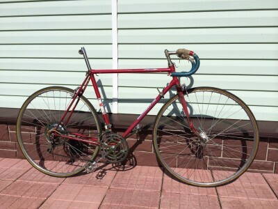

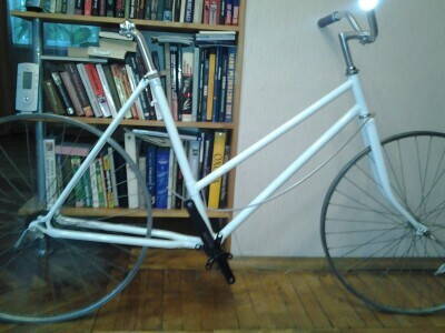

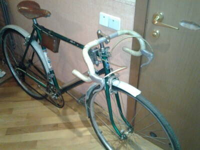

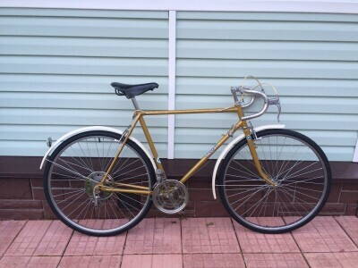

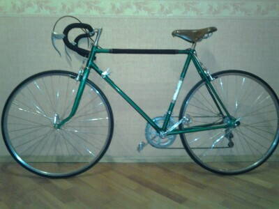

[quote][/quote]Всем привет, вот такие велосипеды я сделал, по мере накопления опыта результаты становятся на мой взгляд лучше))
Велосипеды такие:
1 Спутник 1971 год (Адам)

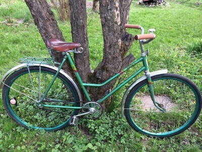

2 Ева Карамельевна Львовская В-22 1954 год http://tourist.kharkov.ua/phpbb/viewtop ... 1&t=216237

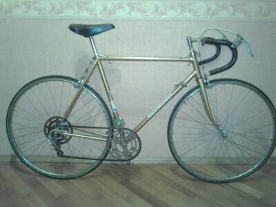

3 Старт Шоссе 1985 год(Фестивальчик) http://tourist.kharkov.ua/phpbb/viewtop ... 1&t=172663
4 Спорт 1975 год http://tourist.kharkov.ua/phpbb/viewtop ... 1&t=183460
5 Орленок/Ласточка 1975 год (Ласточка)

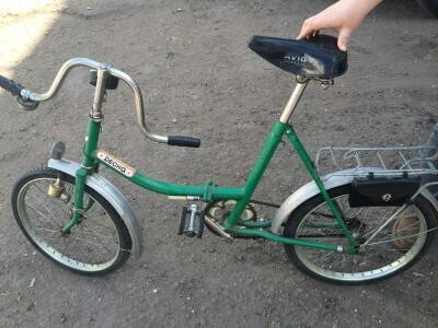

6 Десна 1984 год складная (Десна 2.0) http://tourist.kharkov.ua/phpbb/viewtop ... 1&t=187643
7 Спорт 1984 год
8 Урал 1971 год viewtopic.php?f=31&t=179873
9 Салют 1980 год (2 шт)
10 Аист 1991 год
11 Спутник В-39 1969 год (Вьетнам) http://tourist.kharkov.ua/phpbb/viewtop ... 1&t=203833
12 СШ Автоматик 1967 год (50 лет Октября) http://tourist.kharkov.ua/phpbb/viewtop ... 1&t=207865
13 СШ 553 1970 год
14 СШ Москва-80 1979 год
15 Немецкий Турист
16 СШ 555
17 Сестра Десна 1981 год (Ева)
18 Спутник В-34 1964 год
19 Прогрес В-110 1959 год
20 Черный для сына N21БИС http://tourist.kharkov.ua/phpbb/viewtop ... 1&t=261734
21 Чемпион 1962 года http://tourist.kharkov.ua/phpbb/viewtop ... 1&t=259717
22 Десна (красная)
23 СШ Спорт 1993 года (Братишка) viewtopic.php?f=31&t=292692
25 GT I-drive 2004 год
/15 Wheeler PR1900
SAM_9153.JPG [ 342.89 КБ | Просмотров: 17339 ]
SAM_9369.JPG [ 326.7 КБ | Просмотров: 17339 ]
ХВЗ Спорт 2.jpg [ 840 КБ | Просмотров: 17339 ]
SAM_9333.JPG [ 300.92 КБ | Просмотров: 17336 ]
IMG_0264.JPG [ 876.56 КБ | Просмотров: 16115 ]
IMG_0270.JPG [ 896.95 КБ | Просмотров: 16115 ]
IMG_0437.JPG [ 116.44 КБ | Просмотров: 16115 ]
IMG_0812.JPG [ 921.02 КБ | Просмотров: 15820 ]
IMG_1354.JPG [ 416.31 КБ | Просмотров: 14888 ]

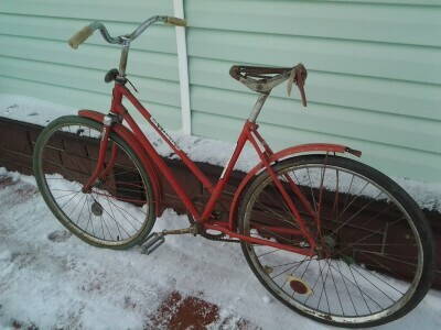

Изначальный вид велосипедов
Ластрочка 3.jpg [ 308.92 КБ | Просмотров: 17334 ]
Стартик.jpg [ 235.72 КБ | Просмотров: 17334 ]
ХВЗ Спорт.jpg [ 271.24 КБ | Просмотров: 17334 ]
2013-07-25 08.43.08.jpg [ 928 КБ | Просмотров: 16115 ]
IMG_0323.JPG [ 671.09 КБ | Просмотров: 16115 ]
IMG_1445.JPG [ 450.57 КБ | Просмотров: 14890 ]
IMG_1142.JPG [ 487.45 КБ | Просмотров: 14890 ]

Отлично! Сразу видно, что над дизайном и подбором цветов человек хорошо поработал - люблю такое.
На рыжем Стартоне педали мегаотстойные (я таких на грузовой Украине стесняюсь - честно, купил срочно по временной бедности, а тут - замечательно сделаный шоссер, и такое...). Это вдвойне обидно, потому что больше там вообще придраться не к чему ни по виду, ни по правильности комплектухи.
Остальные тоже хороши, просто рыжий лучше всех :)
За использование родных втулок от меня отдельный жирный плюс

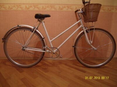

все красавцы,но с корзиной :good: велик за грибами

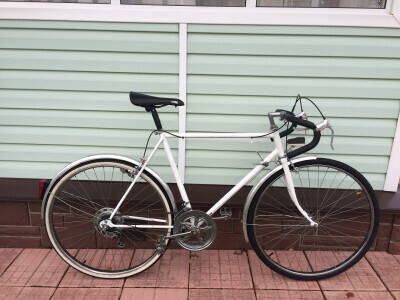

Какого размера на Ласточке колёса и как влезли?
 Заголовок сообщения: Re: Велосипеды для семьи
СообщениеДобавлено: 07.04.2014 21:28
Колеса 26 дюймов покрышки 1.25 дюйма (еле нашел) встают с минимальным зазором но на крылья хватило места, а вот поставить заднее колесо можно только с плясками и бубном, приходится спускать покрышку чтобы колесо вошло в дропы и нижний мостик.

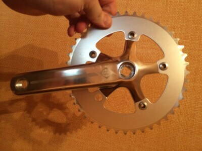

Всегда рад помочь, на ласточке вылезла одна проблемка, родная система имет длину шатунов 140 мм, я такую сходу не нашел взял 165 мм и получилось что при повороте руля шатуны с педалями практически встречаются с перед ним колесом, сейчас нашел шатуны 140 мм, но из за большего размера колес и со 140 мм мне кажется будет мало места для ступней (хотя у ребенка нога все же не большая) поставлю проверю.

Вот пришла система на Ласточку длина шатунов 140 мм думаю будет хорошо, но есть проблема, не могу найти нормальные детские педали, те что продают ну совсем ужас.
IMG_0182.JPG [ 363.55 КБ | Просмотров: 16733 ]
Комментарий к файлу: С шатуном 165 мм
SAM_9373.JPG [ 317.19 КБ | Просмотров: 16731 ]
