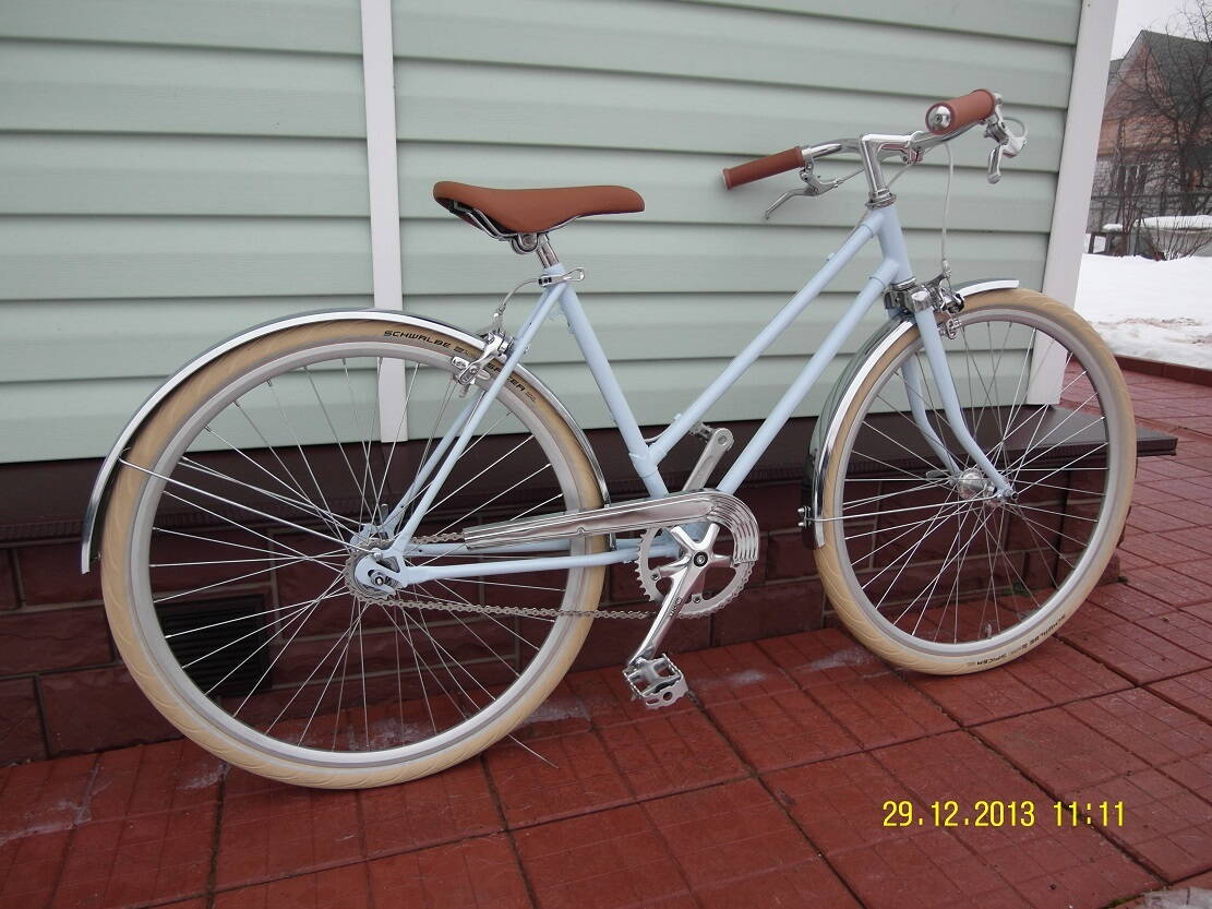

[quote][/quote]Всем привет, вот такие велосипеды я сделал, по мере накопления опыта результаты становятся на мой взгляд лучше))

Какого размера на Ласточке колёса и как влезли?
 Заголовок сообщения: Re: Велосипеды для семьи
СообщениеДобавлено: 07.04.2014 21:28
Колеса 26 дюймов покрышки 1.25 дюйма (еле нашел) встают с минимальным зазором но на крылья хватило места, а вот поставить заднее колесо можно только с плясками и бубном, приходится спускать покрышку чтобы колесо вошло в дропы и нижний мостик.

Ага, спасибо. Я на салют так пихал (нижний мостик для удобства монтажа немного подрезал) , а сегодня как раз зашла речь о том, какие колёса можно впихнуть в Орлёнок - ведь на родной размер ничего нормального нет, а 507 (или какой там младший 24") выглядят куцыми :yes:
СообщениеДобавлено: 07.04.2014 22:25
Всегда рад помочь, на ласточке вылезла одна проблемка, родная система имет длину шатунов 140 мм, я такую сходу не нашел взял 165 мм и получилось что при повороте руля шатуны с педалями практически встречаются с перед ним колесом, сейчас нашел шатуны 140 мм, но из за большего размера колес и со 140 мм мне кажется будет мало места для ступней (хотя у ребенка нога все же не большая) поставлю проверю.

Вот пришла система на Ласточку длина шатунов 140 мм думаю будет хорошо, но есть проблема, не могу найти нормальные детские педали, те что продают ну совсем ужас.
