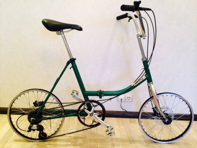

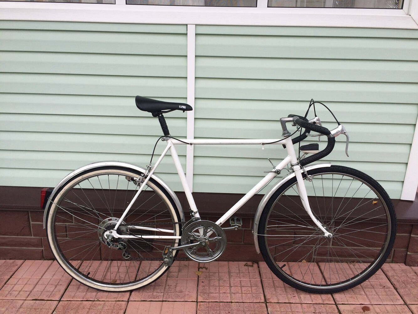

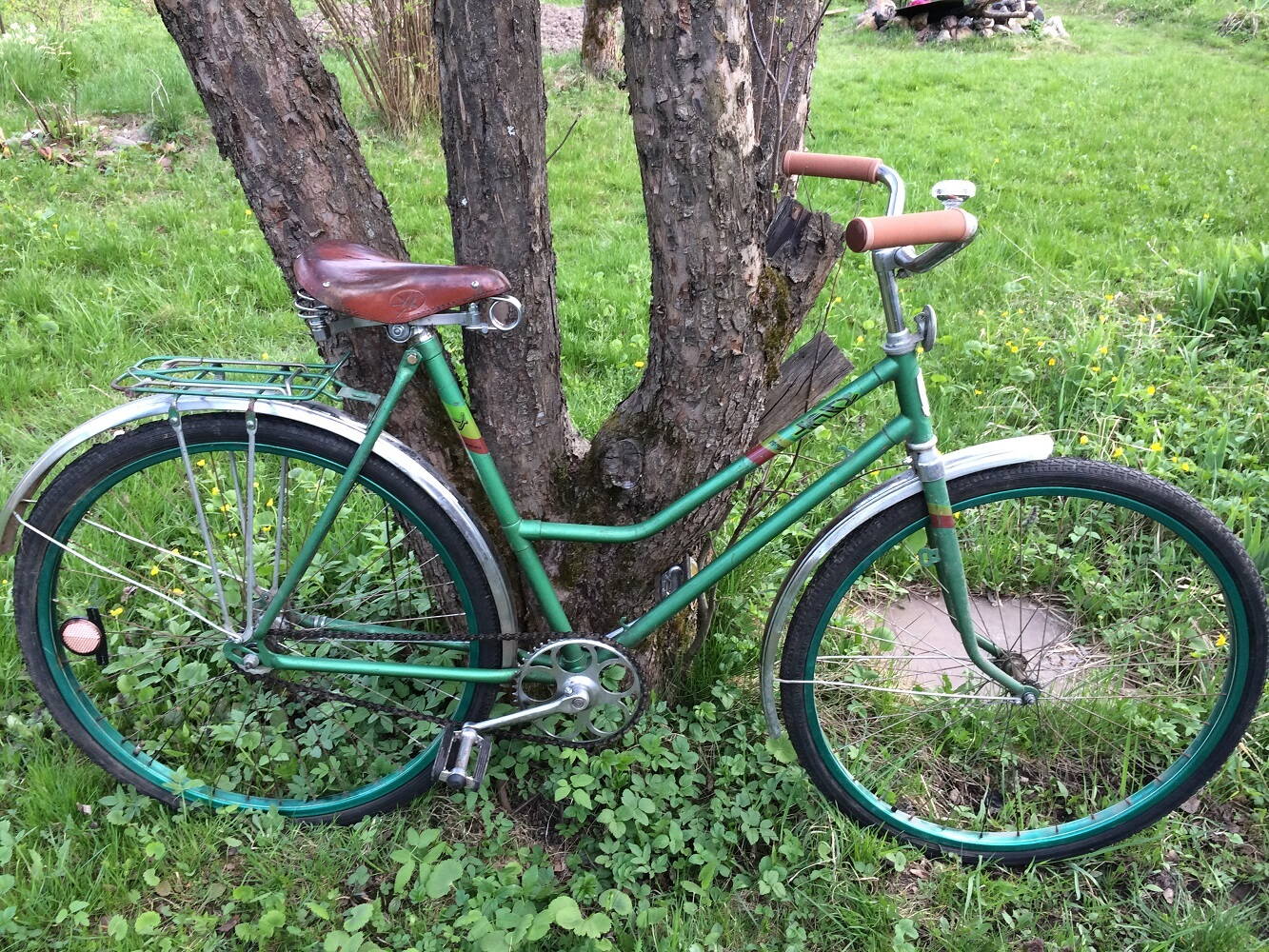

[quote][/quote]Всем привет, вот такие велосипеды я сделал, по мере накопления опыта результаты становятся на мой взгляд лучше))
Велосипеды такие:
1 Спутник 1971 год (Адам)
2 Ева Карамельевна Львовская В-22 1954 год http://tourist.kharkov.ua/phpbb/viewtop ... 1&t=216237
3 Старт Шоссе 1985 год(Фестивальчик) http://tourist.kharkov.ua/phpbb/viewtop ... 1&t=172663
4 Спорт 1975 год http://tourist.kharkov.ua/phpbb/viewtop ... 1&t=183460
5 Орленок/Ласточка 1975 год (Ласточка)
6 Десна 1984 год складная (Десна 2.0) http://tourist.kharkov.ua/phpbb/viewtop ... 1&t=187643
7 Спорт 1984 год
8 Урал 1971 год viewtopic.php?f=31&t=179873
9 Салют 1980 год (2 шт)
10 Аист 1991 год
11 Спутник В-39 1969 год (Вьетнам) http://tourist.kharkov.ua/phpbb/viewtop ... 1&t=203833
12 СШ Автоматик 1967 год (50 лет Октября) http://tourist.kharkov.ua/phpbb/viewtop ... 1&t=207865
13 СШ 553 1970 год
14 СШ Москва-80 1979 год
15 Немецкий Турист
16 СШ 555
17 Сестра Десна 1981 год (Ева)
18 Спутник В-34 1964 год
19 Прогрес В-110 1959 год
20 Черный для сына N21БИС http://tourist.kharkov.ua/phpbb/viewtop ... 1&t=261734
21 Чемпион 1962 года http://tourist.kharkov.ua/phpbb/viewtop ... 1&t=259717
22 Десна (красная)
23 СШ Спорт 1993 года (Братишка) viewtopic.php?f=31&t=292692
25 GT I-drive 2004 год
/15 Wheeler PR1900

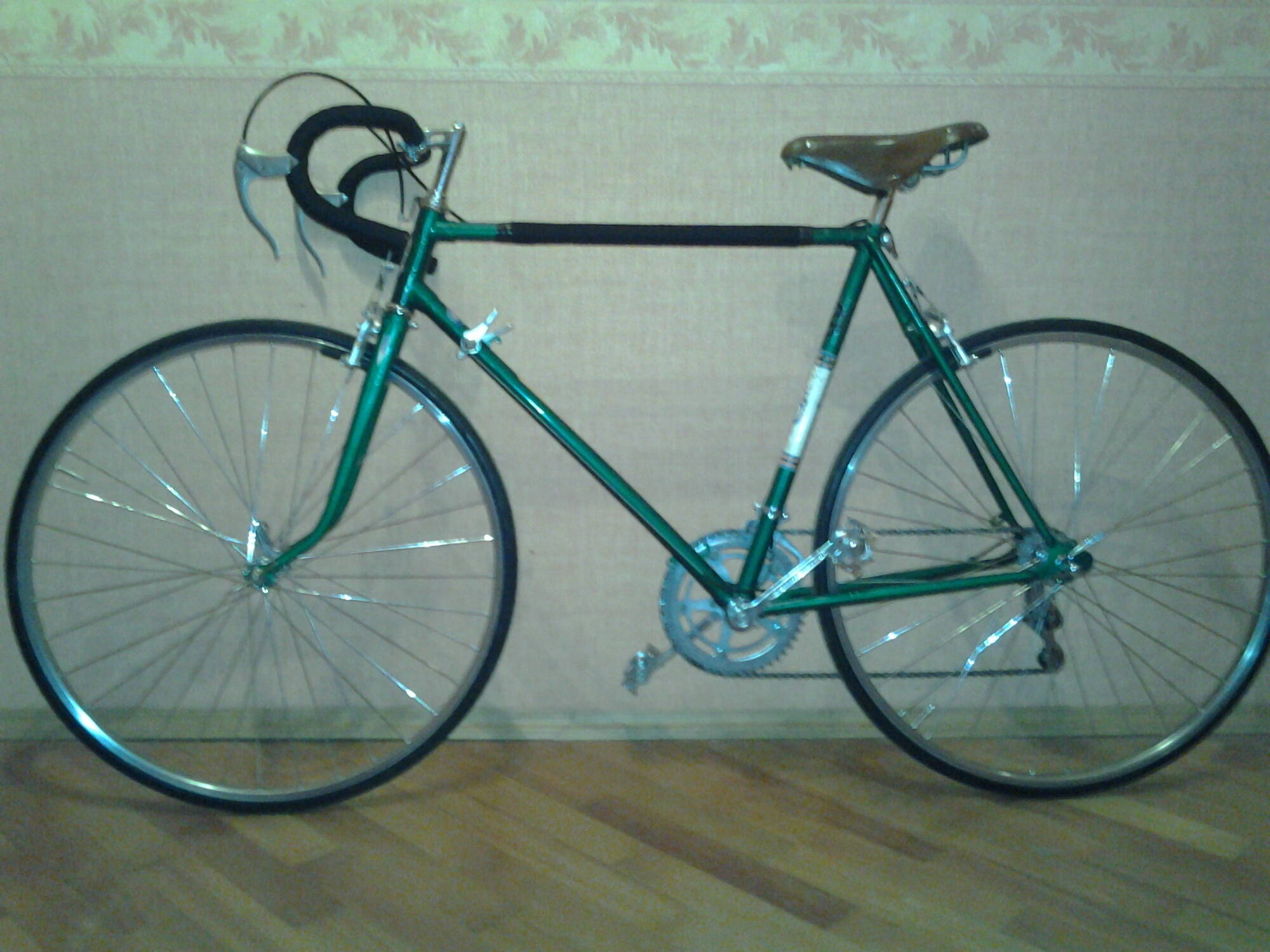

Изначальный вид велосипедов
Ластрочка 3.jpg [ 308.92 КБ | Просмотров: 18865 ]
Стартик.jpg [ 235.72 КБ | Просмотров: 18865 ]
ХВЗ Спорт.jpg [ 271.24 КБ | Просмотров: 18865 ]
2013-07-25 08.43.08.jpg [ 928 КБ | Просмотров: 17646 ]
IMG_0323.JPG [ 671.09 КБ | Просмотров: 17646 ]
IMG_1445.JPG [ 450.57 КБ | Просмотров: 16421 ]
IMG_1142.JPG [ 487.45 КБ | Просмотров: 16421 ]

Отлично! Сразу видно, что над дизайном и подбором цветов человек хорошо поработал - люблю такое.
На рыжем Стартоне педали мегаотстойные (я таких на грузовой Украине стесняюсь - честно, купил срочно по временной бедности, а тут - замечательно сделаный шоссер, и такое...). Это вдвойне обидно, потому что больше там вообще придраться не к чему ни по виду, ни по правильности комплектухи.
Остальные тоже хороши, просто рыжий лучше всех :)
За использование родных втулок от меня отдельный жирный плюс

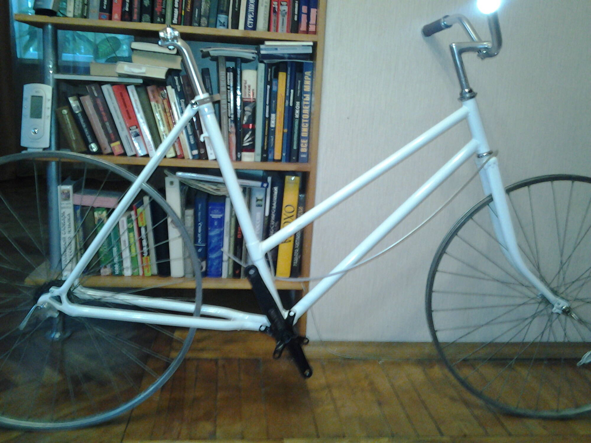

Велосипед для сына
Было
Стало
Последний раз редактировалось HENK75 26.02.2016 15:57, всего редактировалось 4 раз(а).

СообщениеДобавлено: 07.04.2014 21:16

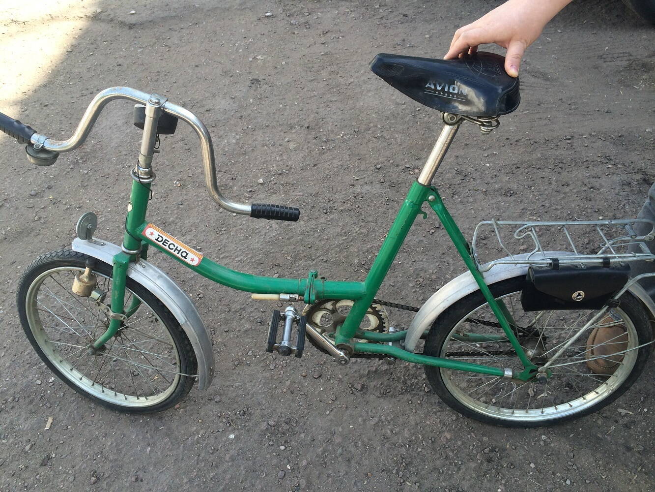

Какого размера на Ласточке колёса и как влезли?
 Заголовок сообщения: Re: Велосипеды для семьи
СообщениеДобавлено: 07.04.2014 21:28
Колеса 26 дюймов покрышки 1.25 дюйма (еле нашел) встают с минимальным зазором но на крылья хватило места, а вот поставить заднее колесо можно только с плясками и бубном, приходится спускать покрышку чтобы колесо вошло в дропы и нижний мостик.
СообщениеДобавлено: 07.04.2014 22:04
Ага, спасибо. Я на салют так пихал (нижний мостик для удобства монтажа немного подрезал) , а сегодня как раз зашла речь о том, какие колёса можно впихнуть в Орлёнок - ведь на родной размер ничего нормального нет, а 507 (или какой там младший 24") выглядят куцыми :yes:
СообщениеДобавлено: 07.04.2014 22:25

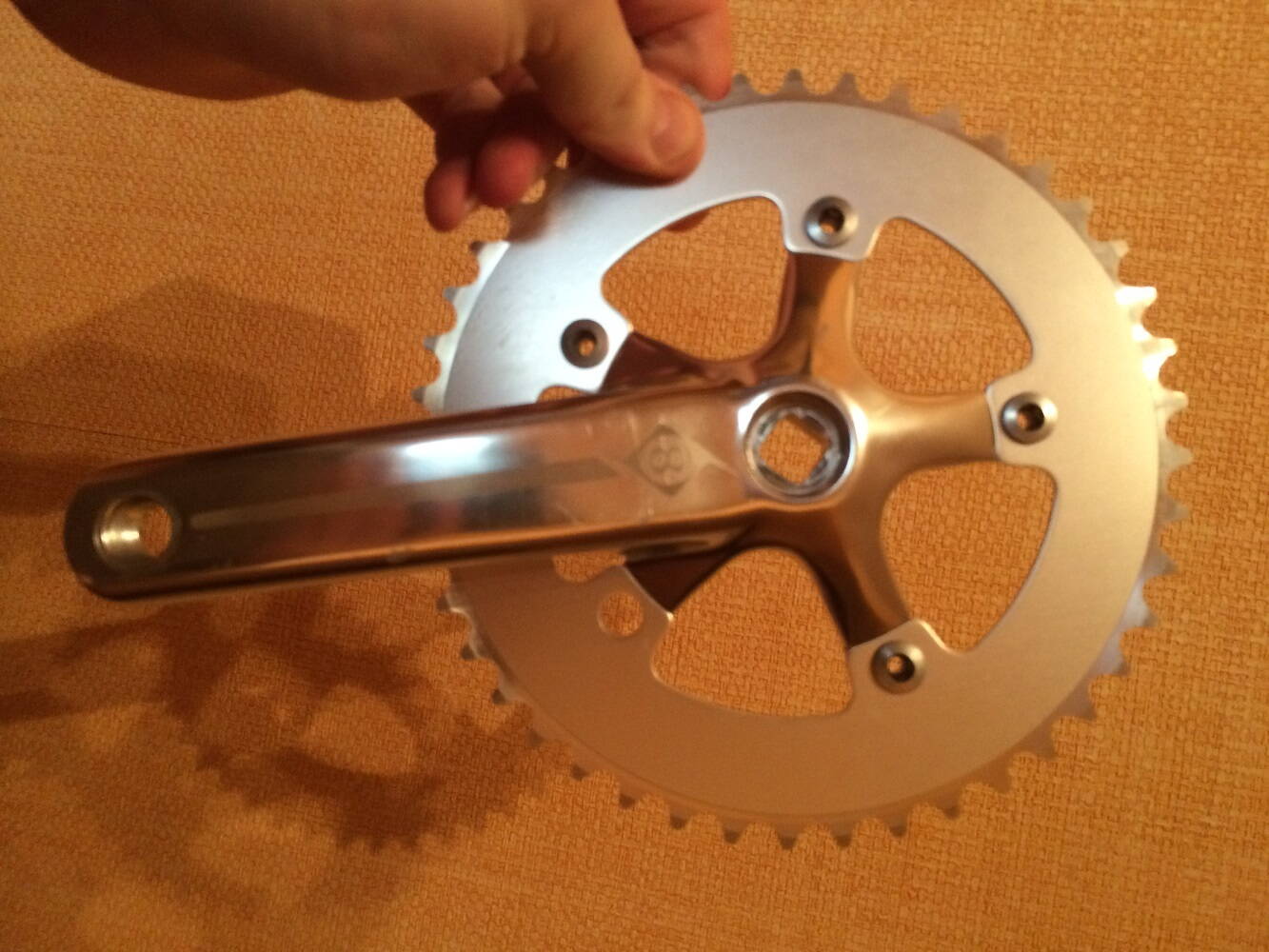

Всегда рад помочь, на ласточке вылезла одна проблемка, родная система имет длину шатунов 140 мм, я такую сходу не нашел взял 165 мм и получилось что при повороте руля шатуны с педалями практически встречаются с перед ним колесом, сейчас нашел шатуны 140 мм, но из за большего размера колес и со 140 мм мне кажется будет мало места для ступней (хотя у ребенка нога все же не большая) поставлю проверю.
СообщениеДобавлено: 08.04.2014 14:49
Салют посмотрел, хорошая работа, у меня тоже на даче стоят велосипеды Салют и Аист (подарили) ждут своего часа, правда боюсь что с шестым и седьмым велосипедом меня уже погонят из дома))) :smile:
СообщениеДобавлено: 14.04.2014 09:28
Вот пришла система на Ласточку длина шатунов 140 мм думаю будет хорошо, но есть проблема, не могу найти нормальные детские педали, те что продают ну совсем ужас.
IMG_0182.JPG [ 363.55 КБ | Просмотров: 18264 ]
Комментарий к файлу: С шатуном 165 мм
