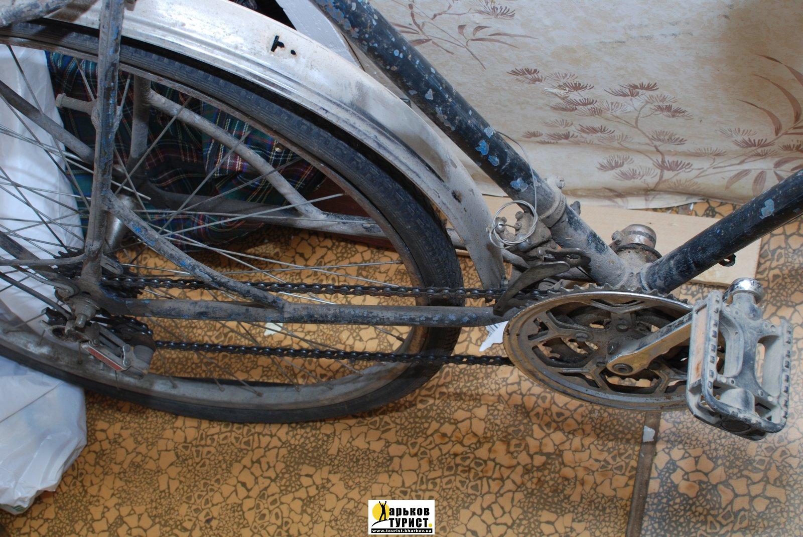

Можно фото каретки в разобраном виде? Просто если моя догадка про Минс верна, то там "патроны не той системы" (с)

Не, пацаны. Каретка не минская. Видна контргайка, характерная для ХВЗ,ЖВЗ и ПВЗ.
Рулевой стакан штампованый, а не труба с фиттингами для крепления остальной рамы. Причём нет даже декоративной подштамповки, изображающей те фиттинги, как делали на ХВЗ.. Не 90-е годы - дырки от заклёпок эмблемы есть, а они только на Минсках-Аистах к тому времени сохранились.
Мостики штамповные. На ЖВЗ рамы сварные с хитрыми хомутиками на швах - те, что я видел и что у Жени. Немного странная блестящая железяка на коронке вилки. Ну, т.е. я привык к Украинам и Минскам, которых у нас хватает, а эта какая-то не такая. Опять таки, к середине-концу 80-х на разных заводах от хромированой штуки поотказывались.
На 70-е годы не тянет. Тем более, на времена Прогрессов. Хочется, чтобы посмотрели Влад К, umanager и Паша Созинов - может чего узнают, у них есть ПВЗ.

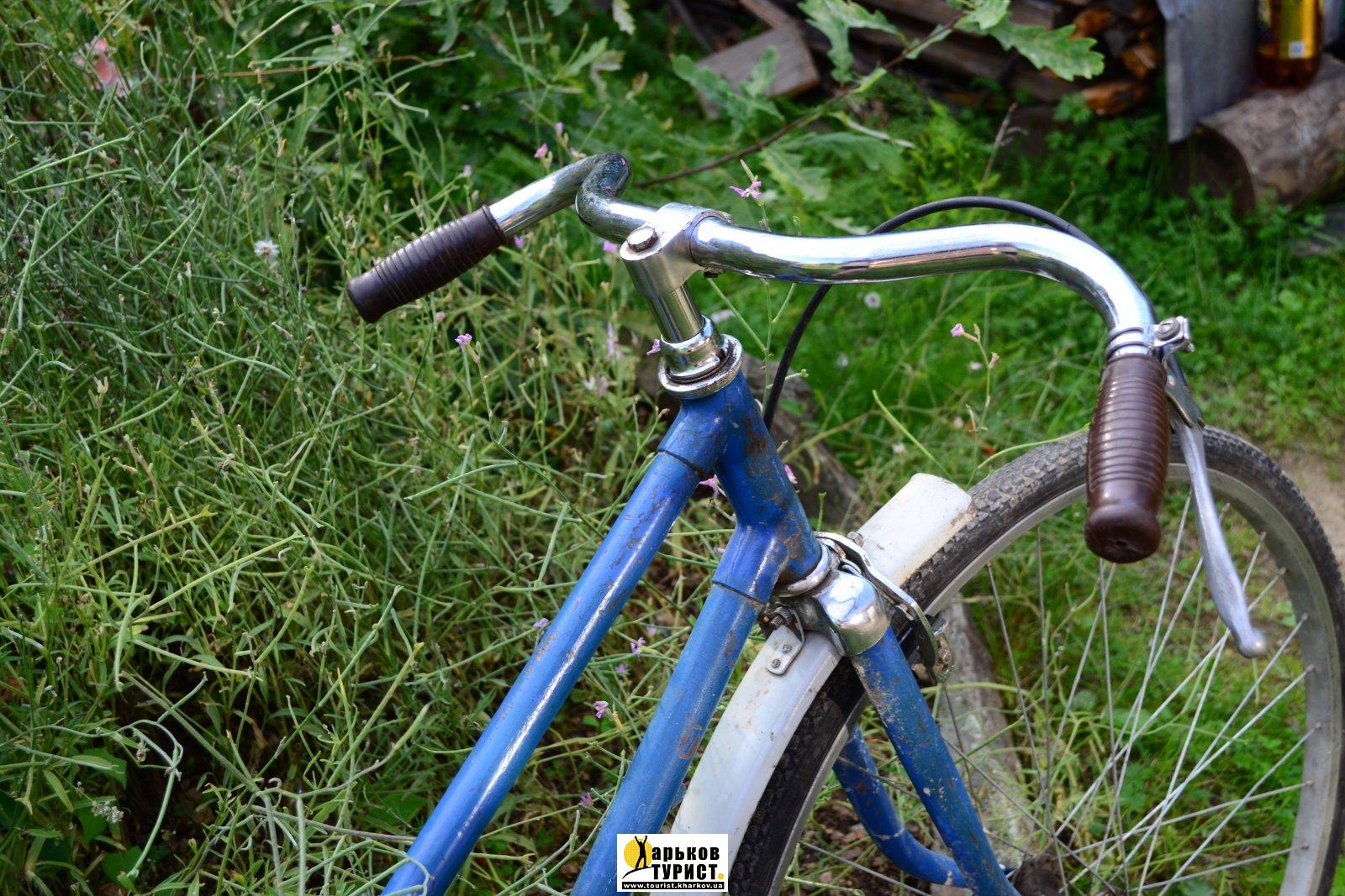

Рама: Изображение
Каретка: Изображение
Вилка и вынос: Изображение

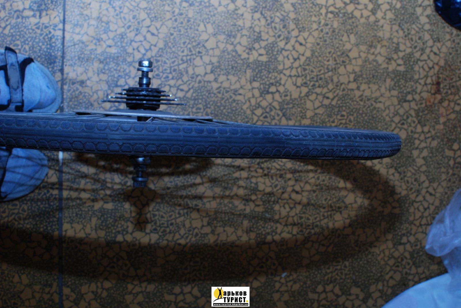

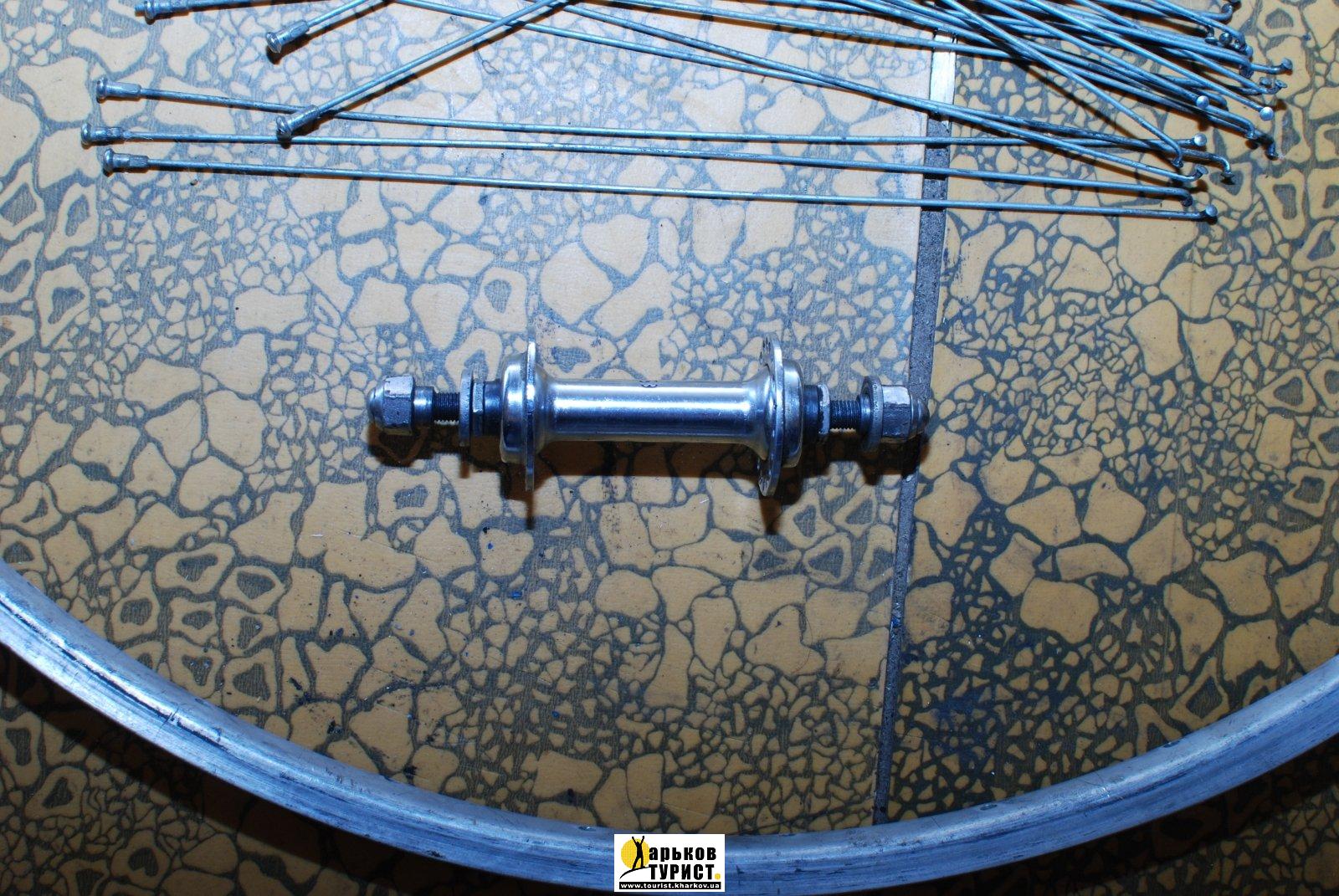

Переднее "узкое" колесо в разобранном виде и втулка от него: Изображение Изображение

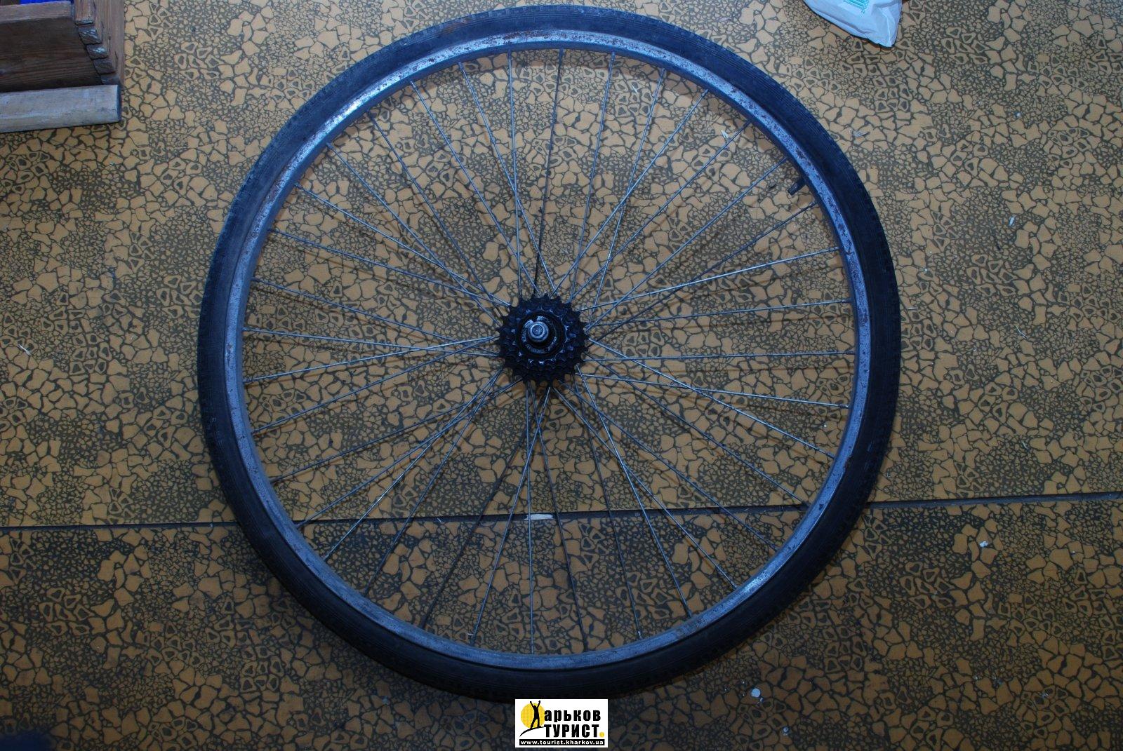

Колёса - два широких и заднее узкое:
Изображение Изображение Изображение Изображение Изображение Изображение

По фоткам непонятно, из чего обода. Есть алюминиевые пошире? Тогда тот, в котором 32 дырки дружим с передней втулкой (перебраной и смазаной). По алюминию ви-брейк лучше работает. Поэтому я и говорил о туристовском. Спицы.. ну иногда я восстанавливаю, ингода покупаю дешёвые. На серьёзные проекты покупаю не очень дешёвые :) . Надо смотреть комплектность, длину и состояние. Собственно, при их ценах лучше купить.
На заднее колесо тоже какой-то обод на 36 дыр найдите. Красиво будет, если такой, как передний.
Втулку назад - советскую "торпедо" обычную с тормозом. Надеяться на то, что на рынке или магаине попадётся хорошая современная такая втулка, или её отдельные запчасти - утопия. Где б они не были сделаны. Только из сараев или свалок нужна - реально советская.
Есть вариант со втулкой туриста но это дефицит у Вас, говорите.. Китайское говно - неважная альтернатива.
