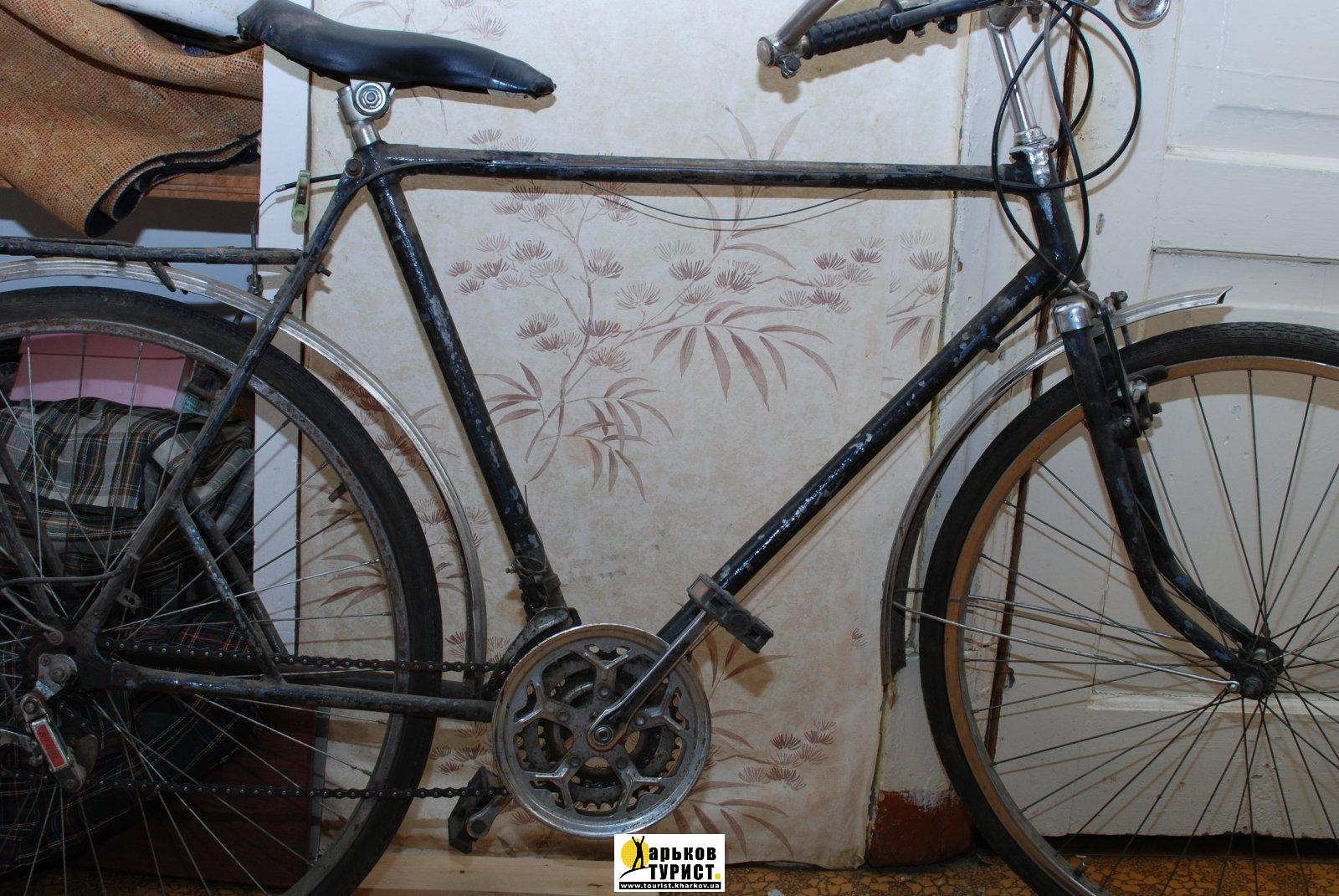

Собственно создал свою тему, перенёс сюда то, что писал ранее.)
Отец в гараже откопал это чудо, сколько ему лет неизвестно, какая рама неизвестно - сколько не разглядывал я его, не одной маркировки найти не смог, не серийника, ничего. Всё что мне известно от отца - что это "обычный велосипед переделанный под скоростной". Сзади 5 звезд, спереди 3.
Вопрос: есть ли смысл с ним возиться с целью сделать из него нечто прекрасное внешне для катания в удовольствие?)) Опыта нет, но разобрать-собрать смогу.)
Изображение Изображение Изображение Изображение Изображение
Что нужно - собрать красивый внешне вел, на котором можно было бы доехать пару десятков км до рыбалки). И для езды по городу.

Здається мені,що це рама звичайного дорожника а-ля Україна над якою трошки "попрацювали" зі зваркою .Улибнула конструкція посилення заднього трикутника рами !
Якщо велік під рибалку і т.д. верніть йому горду назву сінглспід (торпедо втулкою), але залиште вже існуючий передній тормоз. Обода можна і не міняти для чого ?!
Резину і т.д купити можна в інтернеті :smile:
ПС: ще раз роздивився раму .... ,а може це якийсь імпорт ?.. х.з.

Рассмотрел раму. Чё-то мне кажется это ЗиФ - ПВЗ начала 80-х. Если учесть, что в наши края они почти не поступали в продажу (только из командировок привозили), могу ошибаться. Но по рулевой трубе, коронке вилки и багажнику это не ММВЗ и не ХВЗ. Хотя всё похоже на СССР конца 70-х - начала 80-х.

Видится нормальный дорожный велосипед, с каким и родилась эта рама. Доварки сзади его не улучшают, но и ничего особо не портят, включая внешний вид - пусть остаются. Любопытно: что, заднего тормоза нет? Но то фигня.
На фотках рамы никакого криминала не видно, на вилке тоже. Все эти бонки под передачи и задний тормоз можно срезать для эстетики (я б срезал), а можно и не париться. На всякий случай, проверьте раму на ровность перед покраской и выправьте при необходимости. А то бывают грустные прецеденты :sad: .
В ЗиФа інша рульова труба, ну принаймі в 1-В і 10-В (1973р і тих,що зустрічав) може це "прогрес" ?
На нього більше схоже ?

Не, пацаны. Каретка не минская. Видна контргайка, характерная для ХВЗ,ЖВЗ и ПВЗ.
Рулевой стакан штампованый, а не труба с фиттингами для крепления остальной рамы. Причём нет даже декоративной подштамповки, изображающей те фиттинги, как делали на ХВЗ.. Не 90-е годы - дырки от заклёпок эмблемы есть, а они только на Минсках-Аистах к тому времени сохранились.
Мостики штамповные. На ЖВЗ рамы сварные с хитрыми хомутиками на швах - те, что я видел и что у Жени. Немного странная блестящая железяка на коронке вилки. Ну, т.е. я привык к Украинам и Минскам, которых у нас хватает, а эта какая-то не такая. Опять таки, к середине-концу 80-х на разных заводах от хромированой штуки поотказывались.
На 70-е годы не тянет. Тем более, на времена Прогрессов. Хочется, чтобы посмотрели Влад К, umanager и Паша Созинов - может чего узнают, у них есть ПВЗ.

Корона на вилке самая обычная, по-моему.
У меня на ПВЗ Урале В-124 мостики такие же, на ЗиФе стакан такой же хотя насчёт дырок не уверен -- может есть, может нет
На Урале номер под седлом проштампован, на Каме-Прогрессе вроде тоже, и на складной Каме под седлом
 Заголовок сообщения: Re: Завожу крокодила.
СообщениеДобавлено: 20.03.2014 17:06
Ну видишь, ближе. Я корону вижу необычной - у неё "плечи" покатые. На Минске они горизонтальные, а на Украине такие слегка округлые и тоже горизонтальные. И багажник...

Рама: Изображение
Каретка: Изображение
Вилка и вынос: Изображение
Переднее "узкое" колесо в разобранном виде и втулка от него: Изображение Изображение
Колёса - два широких и заднее узкое:
Изображение Изображение Изображение Изображение Изображение Изображение

А вот в соседней теме засветился viewtopic.php?f=31&t=175000&start=15#p1207989 И рулевая, и багажник вроде..
Но похоже, там номер рамы на подседельном хомуте..
