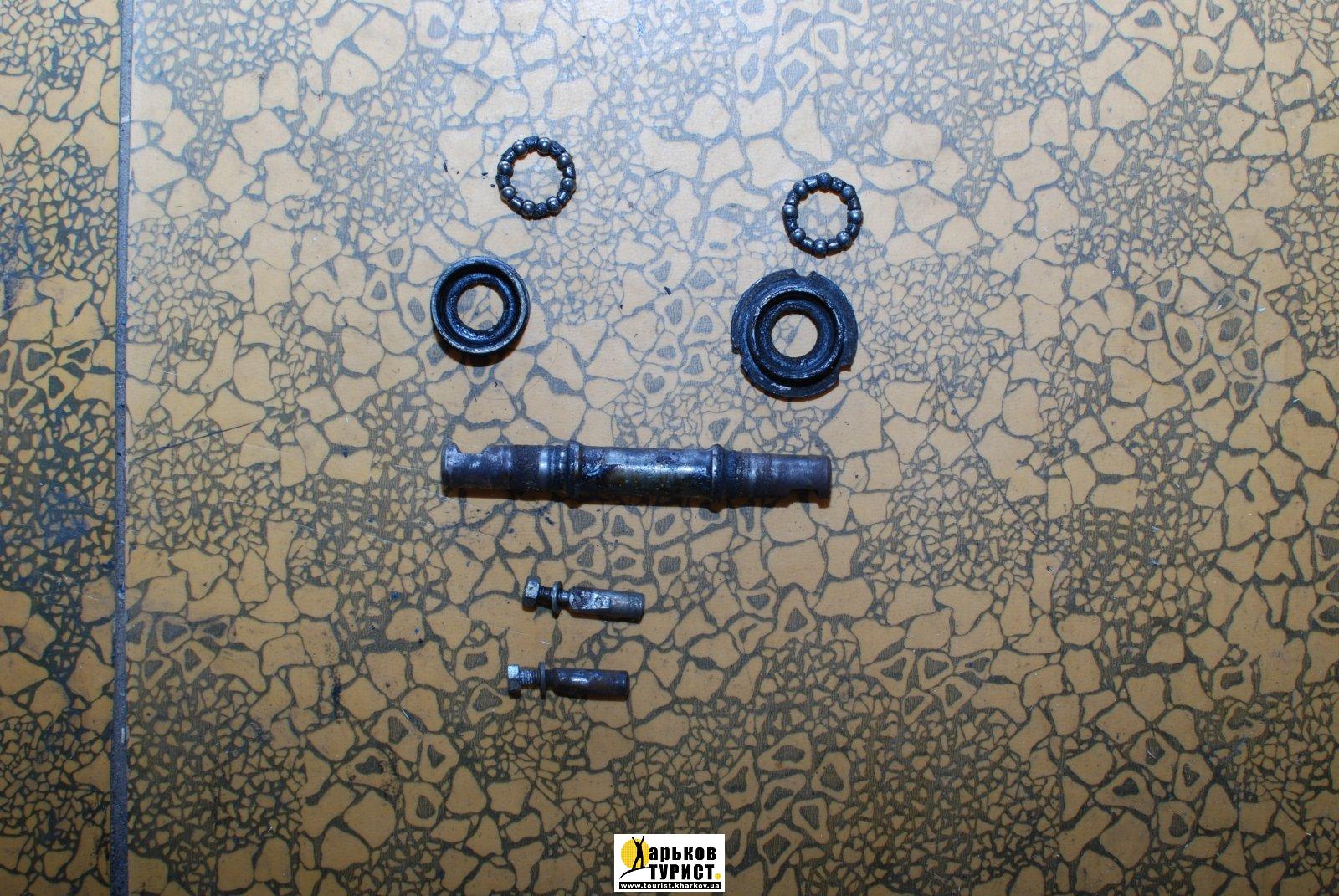

Можно фото каретки в разобраном виде? Просто если моя догадка про Минс верна, то там "патроны не той системы" (с)

Не, пацаны. Каретка не минская. Видна контргайка, характерная для ХВЗ,ЖВЗ и ПВЗ.

Рама: Изображение
Каретка: Изображение
