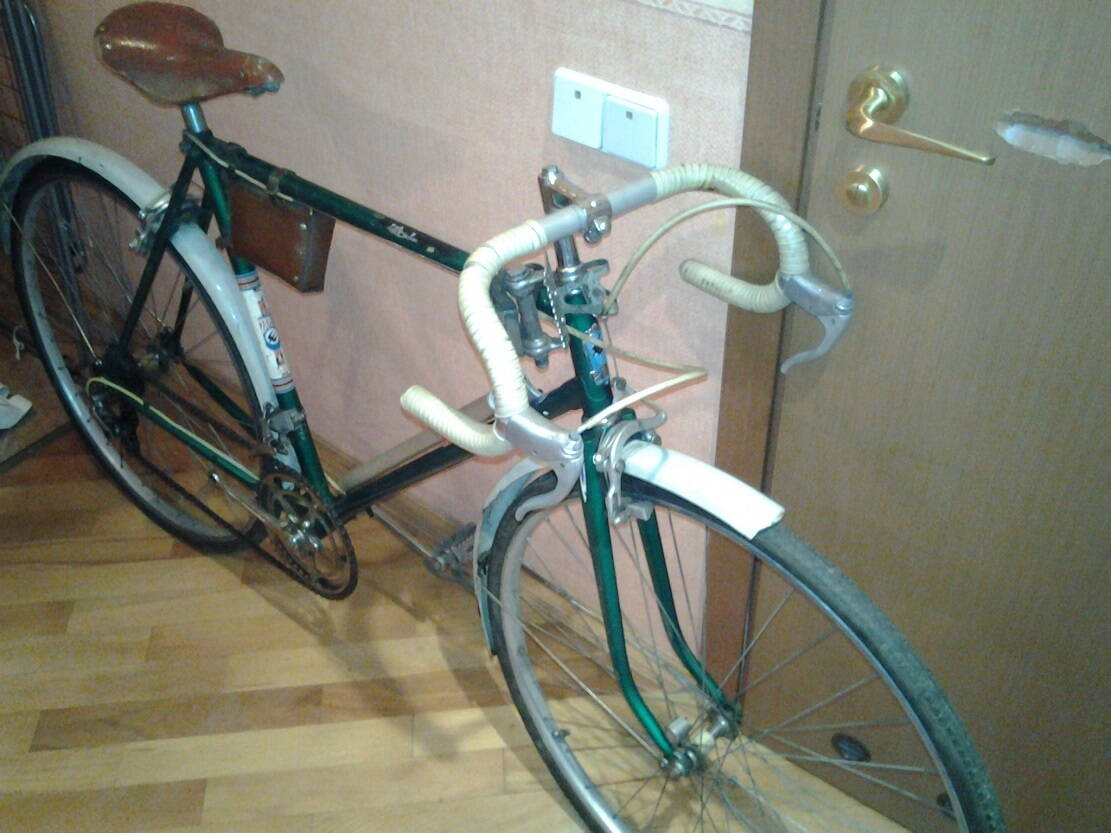

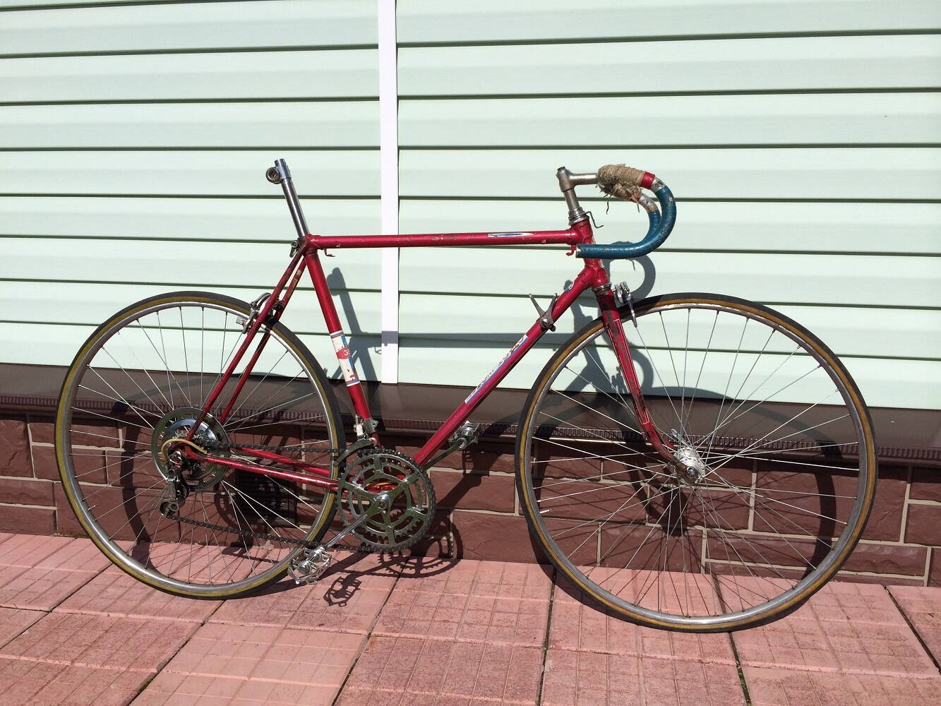

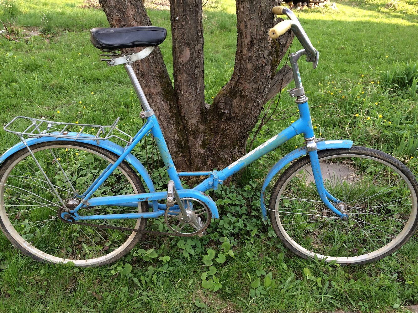

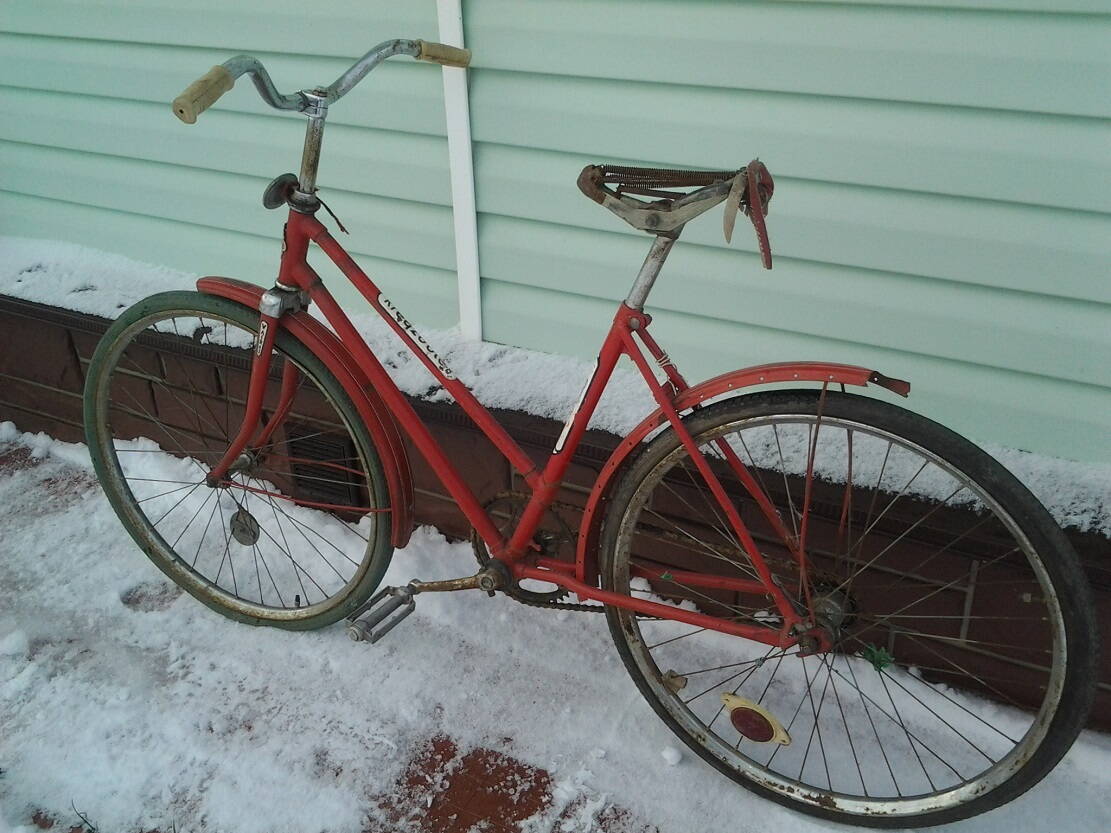

Изначальный вид велосипедов
Ластрочка 3.jpg [ 308.92 КБ | Просмотров: 19471 ]
Стартик.jpg [ 235.72 КБ | Просмотров: 19471 ]
ХВЗ Спорт.jpg [ 271.24 КБ | Просмотров: 19471 ]
2013-07-25 08.43.08.jpg [ 928 КБ | Просмотров: 18252 ]
IMG_0323.JPG [ 671.09 КБ | Просмотров: 18252 ]
IMG_1445.JPG [ 450.57 КБ | Просмотров: 17027 ]
IMG_1142.JPG [ 487.45 КБ | Просмотров: 17027 ]
