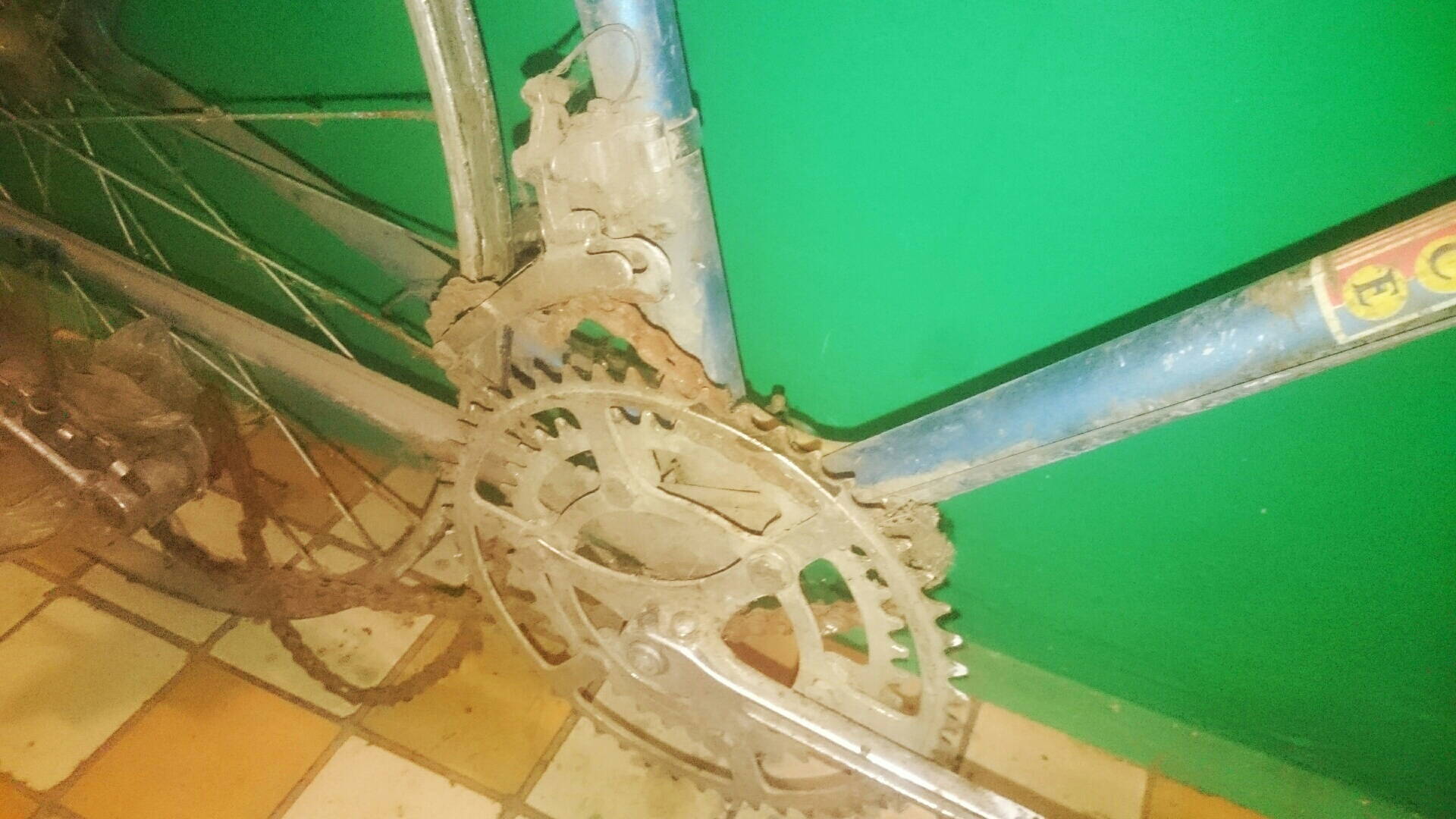

"Чайка" за копейки взял.. какого года неизвестно, т.к петух отсутствует.
выкинуть раму жалко...восстанавливать до музейного вида не хочу...поэтому все что в плохом состоянии, все заменю...
точно вижу, новые колеса(обода, спицы, камеры, покрышки) переключатели перед/зад, тросики, рубахи
DSC_0060-01.JPG [ 922.23 КБ | Просмотров: 2740 ]
DSC_0061-01.JPG [ 727.98 КБ | Просмотров: 2740 ]
DSC_0063-01.JPG [ 709.66 КБ | Просмотров: 2740 ]
DSC_0064-01.JPG [ 901.12 КБ | Просмотров: 2740 ]
DSC_0066.JPG [ 576.64 КБ | Просмотров: 2740 ]

вот основной косяк...отломан петух... однако предыдущим собственником был когда то изготовлен "универсальный петух"
думаю и я, что не буду ничего приваривать, искать доноров... колесо хорошо держится...
DSC_0065-01.JPG [ 931.33 КБ | Просмотров: 2715 ]
DSC_0067.JPG [ 508.08 КБ | Просмотров: 2715 ]

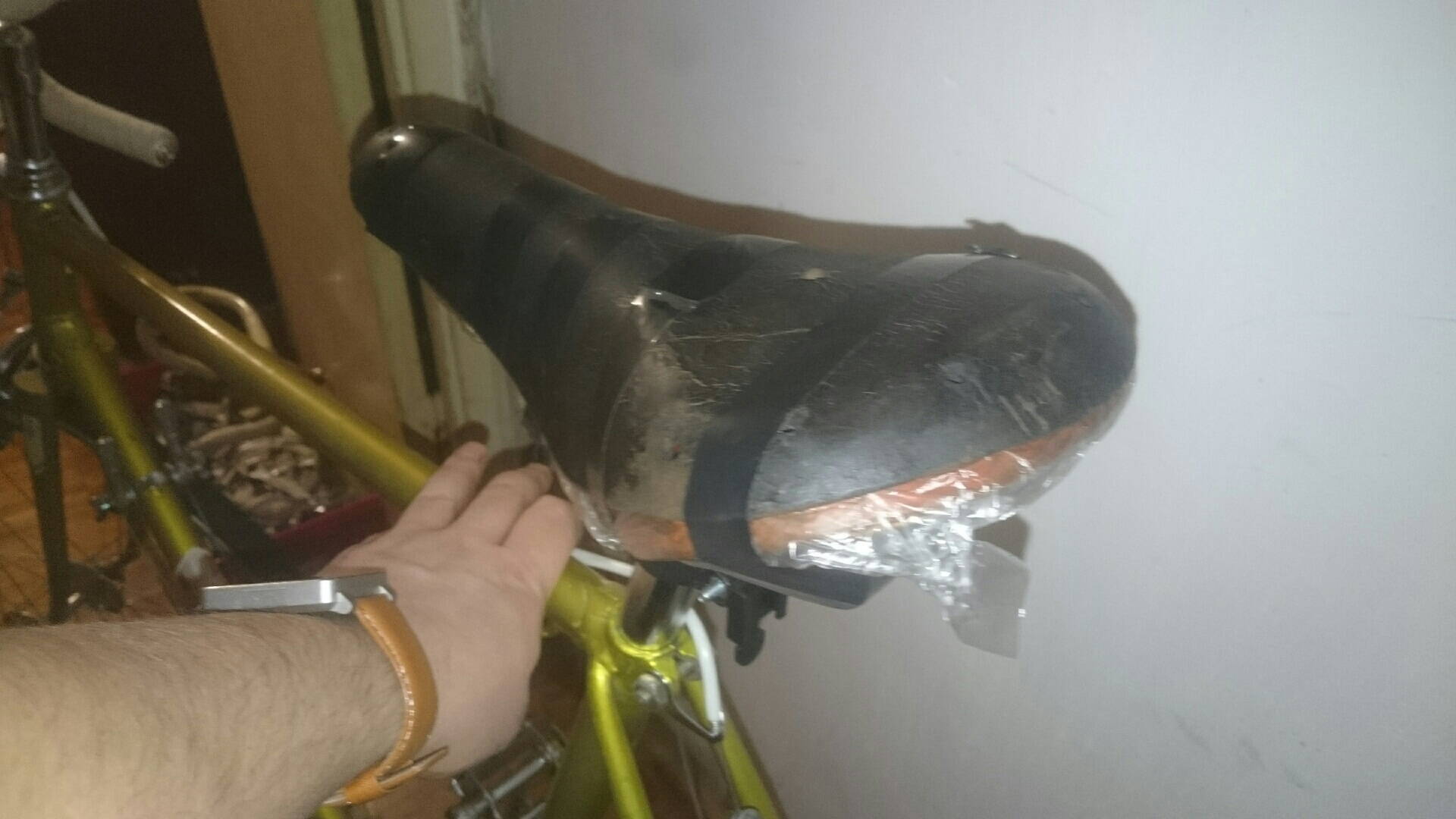

начал с сидухи, она просела...
закинул в воду с желатином, отмочил чуть менее суток...
у меня не деревянной болванки, чтоб придать нужную форму, но есть другой старт. на котором такое же седло...
обмотал пакетом..и на него "надел" отмоченное, замотал изолентой....
пока сохнет...
DSC_0100.JPG [ 514.52 КБ | Просмотров: 2710 ]
DSC_0102.JPG [ 502.4 КБ | Просмотров: 2710 ]

Выточить недостающий кусок петуха и приварить у квалифицированного сварщика (без нагрева перьевых труб) - вполне выполнимая задача.

А если хочется по-быстрому сделать, то можно поставить задний переключатель с ушком для крепления не на петуха, а на ось колеса. Но приварить петуха - это кошер.

Очень удобно придавать форму приматывая с помощью эластичного бинта, можно плотно прижать и сохнуть не мешает, Вы использовали изоленту и она скорее всего оставит не нужные следы на коже, лучше переделать.

Про петуха уже и сам думаю найти бы где донора....вообщем если попадется где гнутая рама с исправным петухом заберу, потом приварю...

Ее ж все равно шкурить, так что если остануться следы-не страшно
