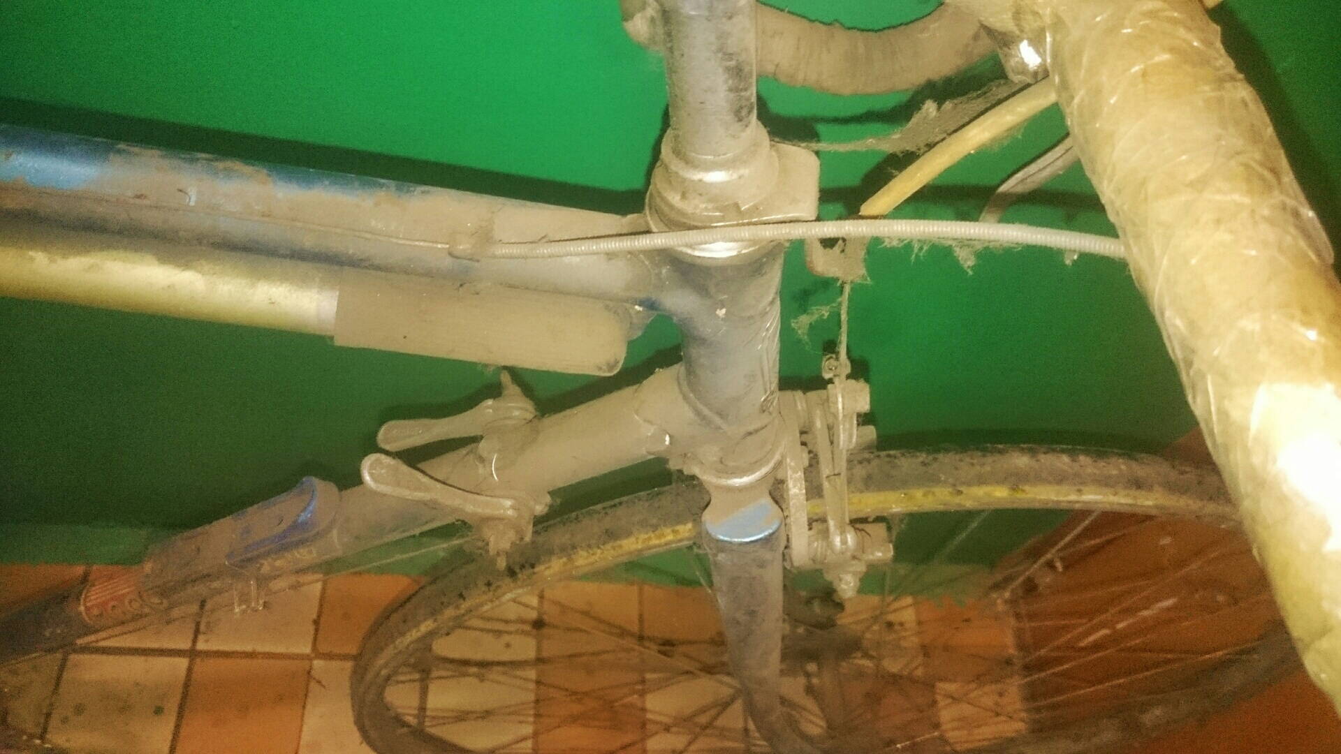

"Чайка" за копейки взял.. какого года неизвестно, т.к петух отсутствует.
выкинуть раму жалко...восстанавливать до музейного вида не хочу...поэтому все что в плохом состоянии, все заменю...
точно вижу, новые колеса(обода, спицы, камеры, покрышки) переключатели перед/зад, тросики, рубахи

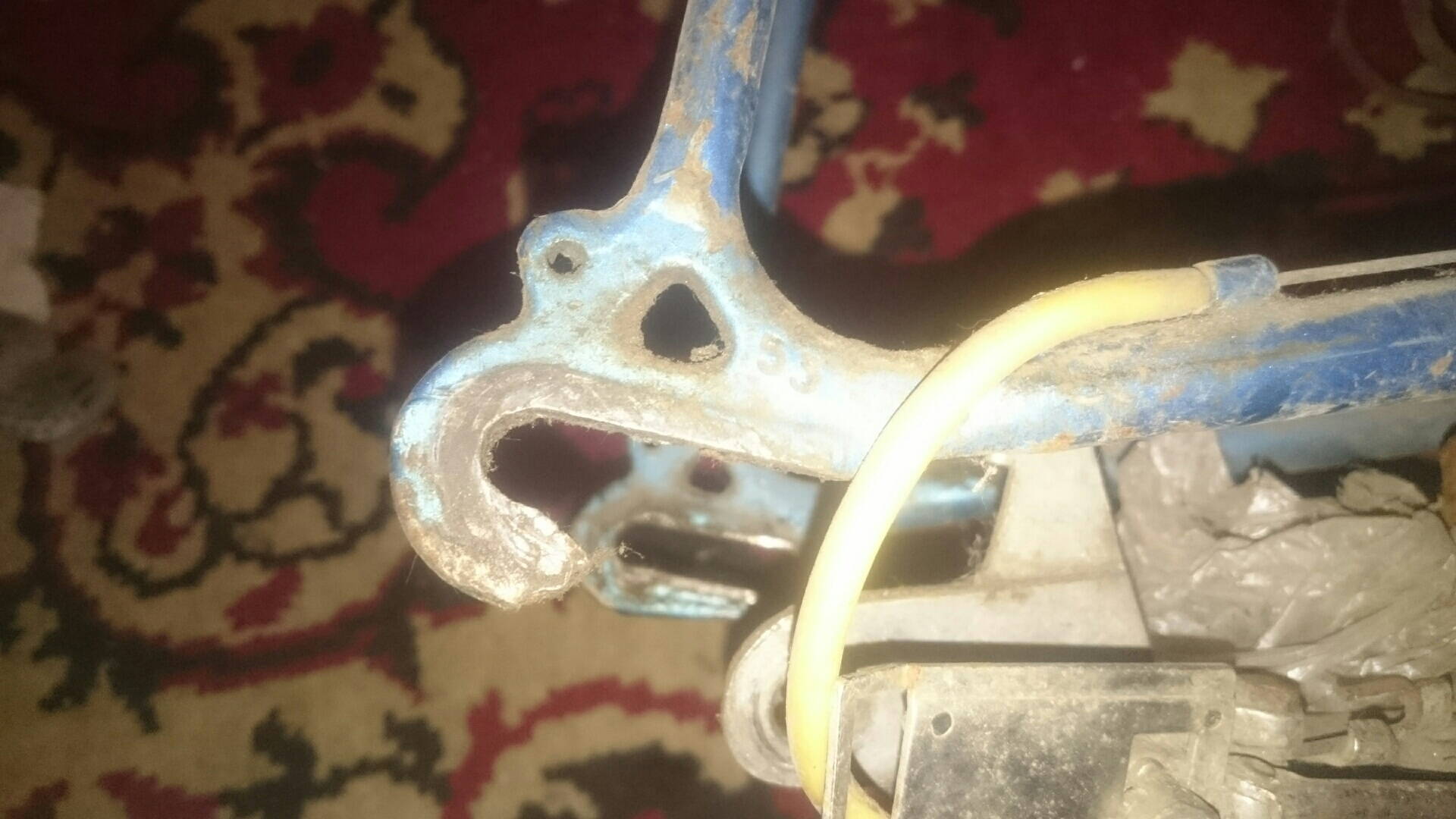

вот основной косяк...отломан петух... однако предыдущим собственником был когда то изготовлен "универсальный петух"
думаю и я, что не буду ничего приваривать, искать доноров... колесо хорошо держится...

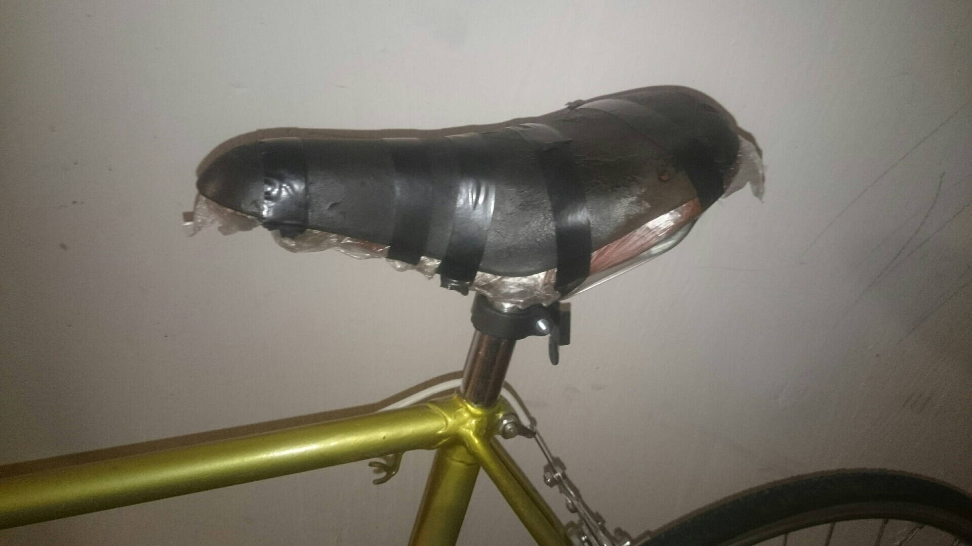

начал с сидухи, она просела...
закинул в воду с желатином, отмочил чуть менее суток...
у меня не деревянной болванки, чтоб придать нужную форму, но есть другой старт. на котором такое же седло...
обмотал пакетом..и на него "надел" отмоченное, замотал изолентой....
пока сохнет...

Выточить недостающий кусок петуха и приварить у квалифицированного сварщика (без нагрева перьевых труб) - вполне выполнимая задача.

А если хочется по-быстрому сделать, то можно поставить задний переключатель с ушком для крепления не на петуха, а на ось колеса. Но приварить петуха - это кошер.

Очень удобно придавать форму приматывая с помощью эластичного бинта, можно плотно прижать и сохнуть не мешает, Вы использовали изоленту и она скорее всего оставит не нужные следы на коже, лучше переделать.

Про петуха уже и сам думаю найти бы где донора....вообщем если попадется где гнутая рама с исправным петухом заберу, потом приварю...
По сидухе посмотрим...

Ее ж все равно шкурить, так что если остануться следы-не страшно
