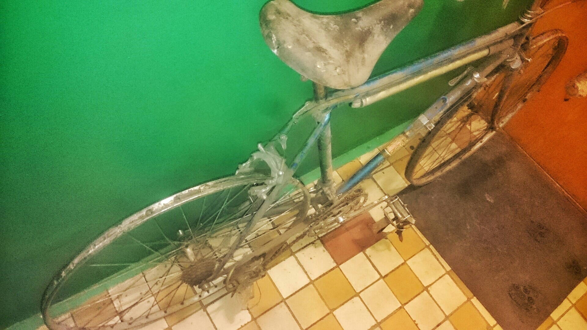

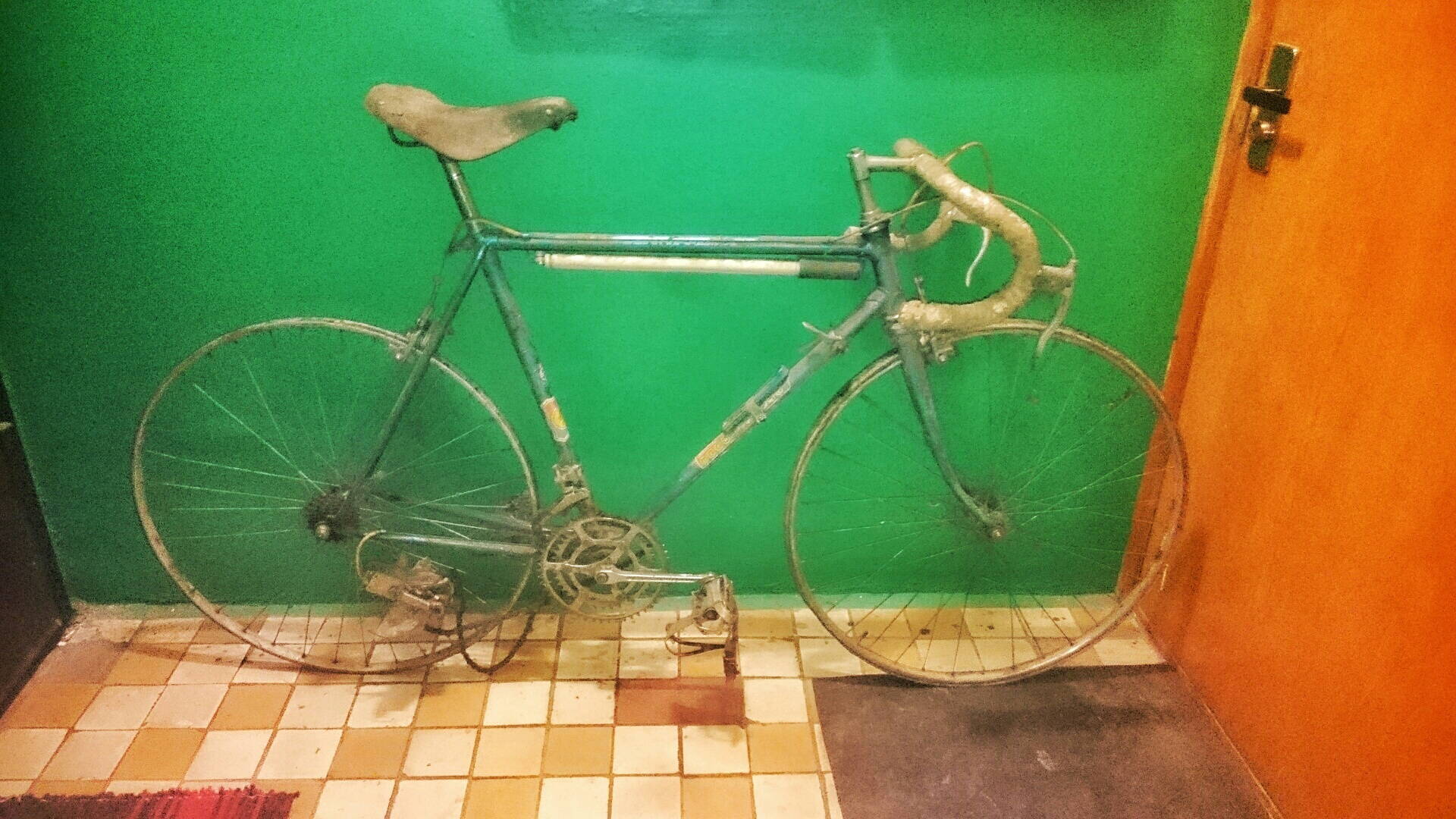

"Чайка" за копейки взял.. какого года неизвестно, т.к петух отсутствует.
выкинуть раму жалко...восстанавливать до музейного вида не хочу...поэтому все что в плохом состоянии, все заменю...
точно вижу, новые колеса(обода, спицы, камеры, покрышки) переключатели перед/зад, тросики, рубахи

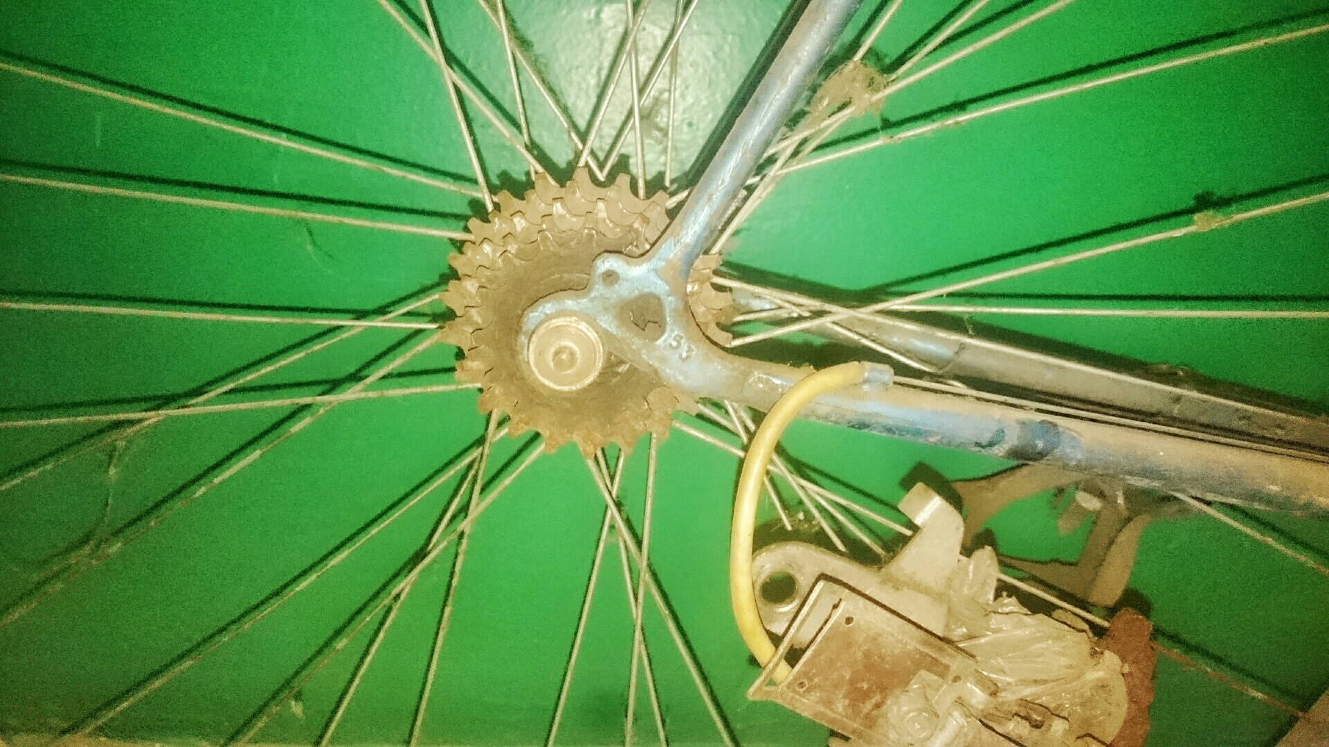

вот основной косяк...отломан петух... однако предыдущим собственником был когда то изготовлен "универсальный петух"
думаю и я, что не буду ничего приваривать, искать доноров... колесо хорошо держится...

Велик 80х годов, точнее никак.

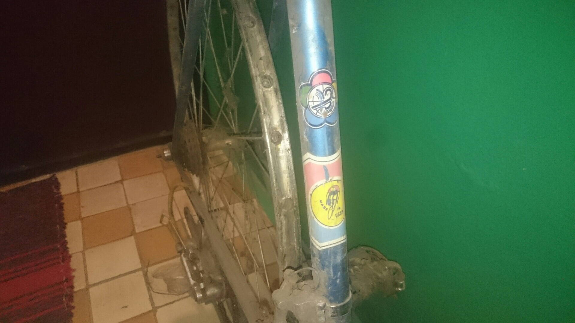

Это велосипед фестивальной серии, который сразу выпускался после серии В-555.
Эти велосипеды отличались от олимпийской серии чуть более длинной базой и немного другой геометрией.
В езде велосипед очень удобный, совмещает приемлемую устойчивость с хорошей приемистостью.
Выточить недостающий кусок петуха и приварить у квалифицированного сварщика (без нагрева перьевых труб) - вполне выполнимая задача.

А если хочется по-быстрому сделать, то можно поставить задний переключатель с ушком для крепления не на петуха, а на ось колеса. Но приварить петуха - это кошер.

Да это 1985 год, велосипед с символикой фестиваля молодёжи «За антиимпериалистическую солидарность, мир и дружбу» проходившего 27 июля — 3 августа 1985 года в Москве.

Про петуха уже и сам думаю найти бы где донора....вообщем если попадется где гнутая рама с исправным петухом заберу, потом приварю...
