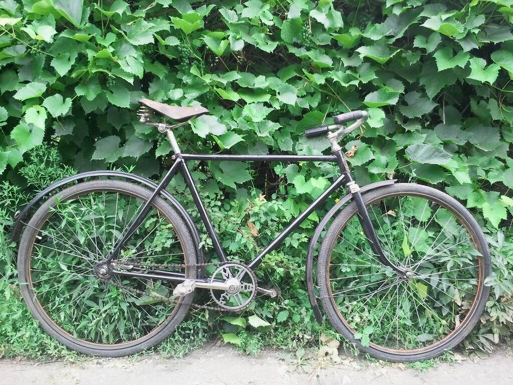

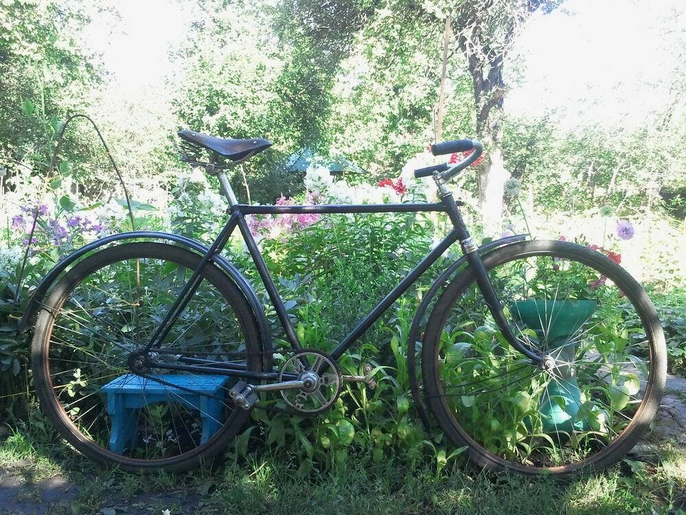

Жемчужина мой коллекции, первый Минский вел В-16 1953 года :roll: , достался от соседа. Особенность велика в системе под квадрат, передача 46 на 18 и скошеные перья как у спецзаказов. Вел был в плохом состоянии, так как простоял в сарае больше 5 лет, везде была ржавчина, поэтому в течении недели перебрал втулку, рулевую, педали, поставил каретку,покрасил раму, вилку и крылья, переспицывал колеса, поставил цепь, починил левый шатун, к нему косо была приварена ось педали :cry: , осталось восстановить седло, грипсы и родные надписи.

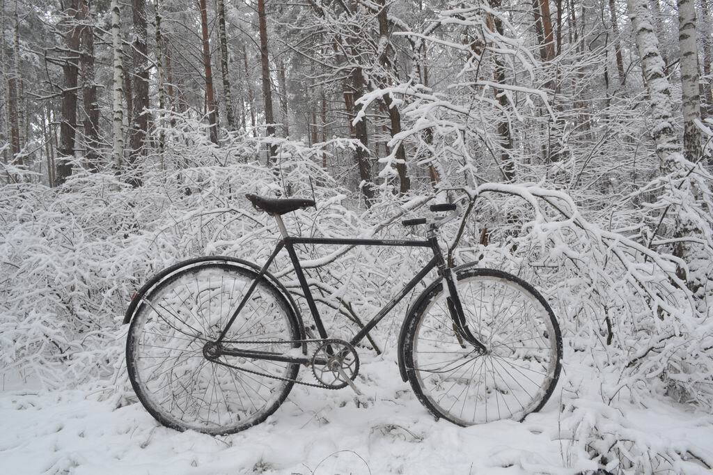

А вот мой любимый боевой конь, урал В-130 1981 года. Из особенностей доработан руль, система трехлапка на 40, сзади 19, седло брукс в16, все узлы доработаны, поэтому не боиться грязи и снега. За зиму проехал 3500 км, проблем особо не создавал, только подтяжка каретки, ну и переодически менять цепь и спицы :D , общий пробег почти 40 000 км.

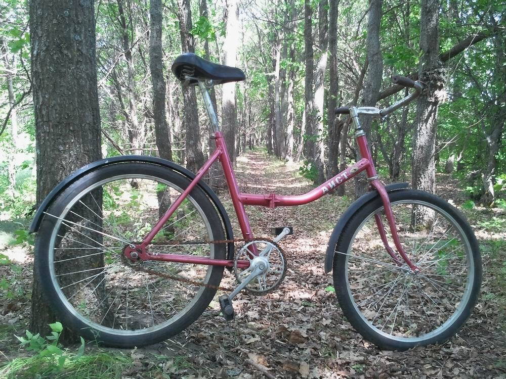

Мой дрегстер :D , нашел рядом с дачей в мае :D складной аист, причем на нем практически не ездили. Сразу переспицывал колеса, перебрал втулки и каретку, поставил вместо рогатки стартоновский длинный вынос, доработаный дорожный руль и седло san marko, передачу поменял, теперь стоит 48 на 18. Осталось перекрасить в красный цвет, поменять педали и грипсы. Ездил на нем в Рамонь, проезжал 132 км без особой усталости, в городе всегда первый со светофора.

Жемчужина мой коллекции, "Прогресс" В-110 1953 года, достался от соседа. Особенность велика в системе под квадрат, передача 46 на 18. Вел был в плохом состоянии, так как простоял в сарае больше 5 лет, везде была ржавчина, поэтому в течении 4 дней перебрал втулку, рулевую, поставил каретку,покрасил раму, вилку и крылья, переспицывал колеса, поставил цепь, осталось восстановить седло.
Ну что-ж, неплохо для начала! :yes:
Только позвольте Вам, уважаемый Ruslan86, сделать маленькую поправку :oops: : у Вас не "Прогресс", а ПЕРВЫЙ Минский вел В-16, до 1951г. - аппарат гораздо более редкий и интересный, чем любой из "Прогрессов", жаль вроде перекрашен...

Влад К, я бы с радостью оставил родную краску, но она почти везде облезла, поэтому было решено покрасить, со временем сделаю деколи, восстановлю до заводского состояния.

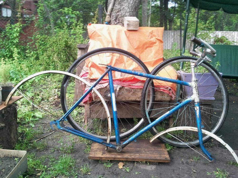

Спутник В-301 1971 года, досталась мне рама, вилка, руль, седло, заднее колесо и цепь. За несколько дней переспецивал колеса, поставил обода от туриста, перебрал втулки, поставил каретку с шатунами от стартона, педали от дорожника. Временно из него сделал фикс без тормозов, передача 53 на 16, стоит родная трехскоростная 14,16,20. Два раза не нем прокатился, едем неплохо, но в ближайшее время предстоит перекраска в голубой цвет, поставлю крялья и тормоза, пятерик стартоновский и звезду на 51.
