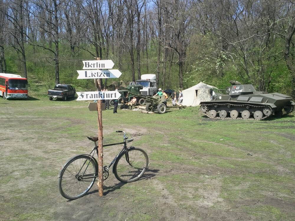

А вот мой любимый боевой конь, урал В-130 1981 года. Из особенностей доработан руль, система трехлапка на 40, сзади 19, седло брукс в16, все узлы доработаны, поэтому не боиться грязи и снега. За зиму проехал 3500 км, проблем особо не создавал, только подтяжка каретки, ну и переодически менять цепь и спицы :D , общий пробег почти 40 000 км.

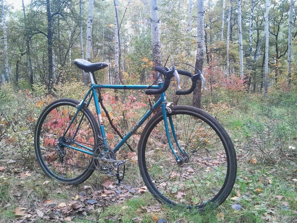

Старт шоссе 155-411 1988 года, купил его в отличном состоянии для отца. Поставил обода weinmann dpx, китайские спицы, покрышки, камеры, цепь shimano hg 40, тупликсы без ремешков, оплетку на руль, поменял колодки на альхонгавские, перебрал втулки, каретку, рулевую, педали, вместо пятерика 13-17 поставил 14-22. Для города отличный велосипед :smile:.

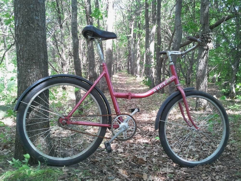

Мой дрегстер :D , нашел рядом с дачей в мае :D складной аист, причем на нем практически не ездили. Сразу переспицывал колеса, перебрал втулки и каретку, поставил вместо рогатки стартоновский длинный вынос, доработаный дорожный руль и седло san marko, передачу поменял, теперь стоит 48 на 18. Осталось перекрасить в красный цвет, поменять педали и грипсы. Ездил на нем в Рамонь, проезжал 132 км без особой усталости, в городе всегда первый со светофора.

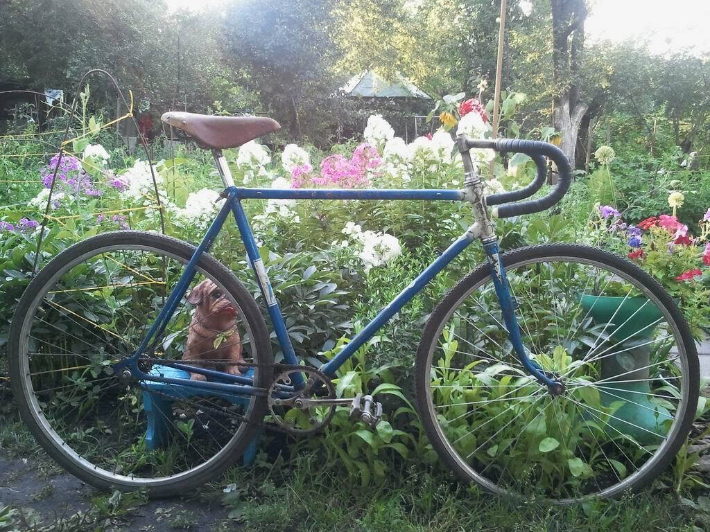

Спутник В-301 1971 года, досталась мне рама, вилка, руль, седло, заднее колесо и цепь. За несколько дней переспецивал колеса, поставил обода от туриста, перебрал втулки, поставил каретку с шатунами от стартона, педали от дорожника. Временно из него сделал фикс без тормозов, передача 53 на 16, стоит родная трехскоростная 14,16,20. Два раза не нем прокатился, едем неплохо, но в ближайшее время предстоит перекраска в голубой цвет, поставлю крялья и тормоза, пятерик стартоновский и звезду на 51.
