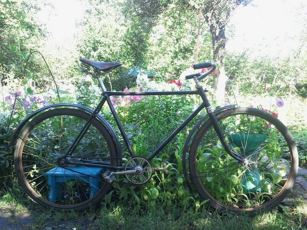

Жемчужина мой коллекции, первый Минский вел В-16 1953 года :roll: , достался от соседа. Особенность велика в системе под квадрат, передача 46 на 18 и скошеные перья как у спецзаказов. Вел был в плохом состоянии, так как простоял в сарае больше 5 лет, везде была ржавчина, поэтому в течении недели перебрал втулку, рулевую, педали, поставил каретку,покрасил раму, вилку и крылья, переспицывал колеса, поставил цепь, починил левый шатун, к нему косо была приварена ось педали :cry: , осталось восстановить седло, грипсы и родные надписи.

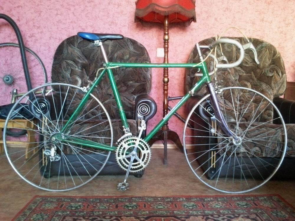

Старт шоссе 155-411 1988 года, купил его в отличном состоянии для отца. Поставил обода weinmann dpx, китайские спицы, покрышки, камеры, цепь shimano hg 40, тупликсы без ремешков, оплетку на руль, поменял колодки на альхонгавские, перебрал втулки, каретку, рулевую, педали, вместо пятерика 13-17 поставил 14-22. Для города отличный велосипед :smile:.

Ну что-ж, неплохо для начала! :yes:
Только позвольте Вам, уважаемый Ruslan86, сделать маленькую поправку :oops: : у Вас не "Прогресс", а ПЕРВЫЙ Минский вел В-16, до 1951г. - аппарат гораздо более редкий и интересный, чем любой из "Прогрессов", жаль вроде перекрашен...

Влад К, я бы с радостью оставил родную краску, но она почти везде облезла, поэтому было решено покрасить, со временем сделаю деколи, восстановлю до заводского состояния.

Окраска на нем судя по моему велу - весьма простая. А сам аппарат ОЧЕНЬ редкий. За всю жизнь видел лишь 3 (!!!) штуки!
