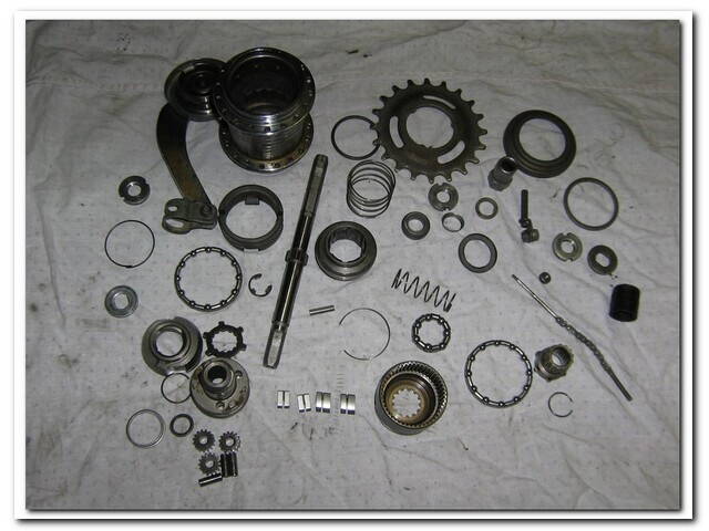

Итак,начнём.Втулку мы разобрали-описывать не буду(тут главное ничего не потерять),в результате чего наша героиня
Image0011.jpg [ 80.55 КБ | Просмотров: 23300 ]
приняла вот такой вид

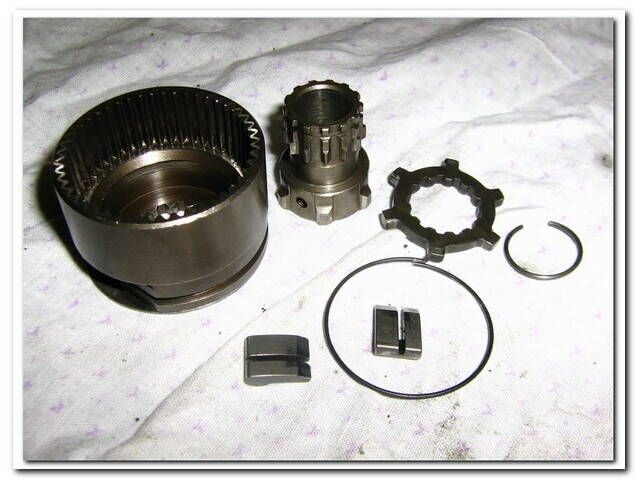

Далее одеваем на втулку-ползун шестизубую шайбу и фиксируем её пружинным кольцом:
Image0091.jpg [ 87.62 КБ | Просмотров: 23295 ]

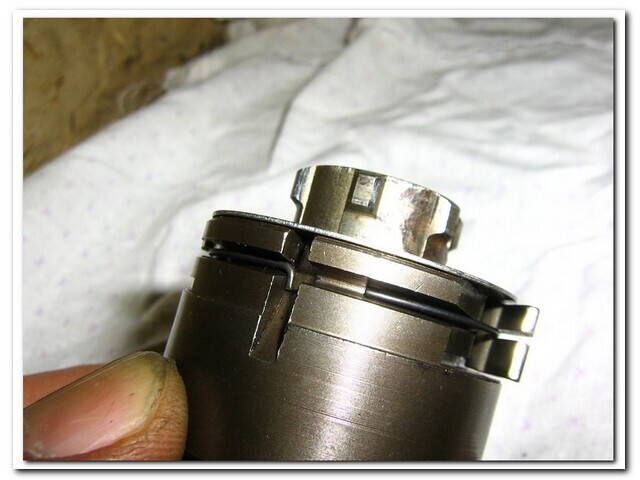

Устанавливаем собачки трещёточного механизма и закрепляем их кольцевой пружиной(загнутый конец пружины должен войти в проточку на корпусе):
Image0101.jpg [ 70.13 КБ | Просмотров: 23297 ]

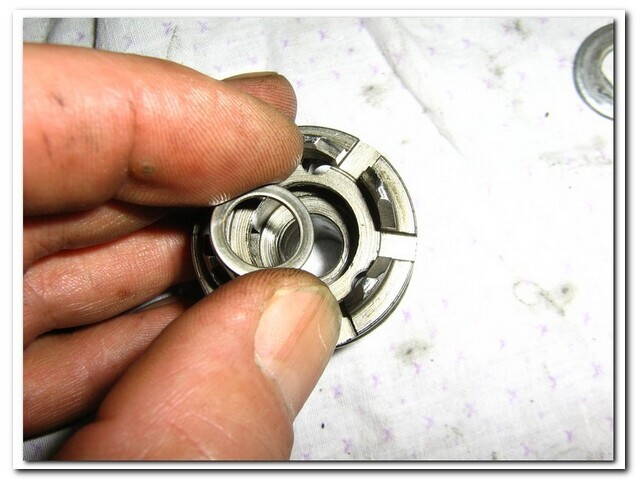

Со стороны конуса на ось одеваем шайбу с фигурным отверстием и стопорную щайбу:
Image0151.jpg [ 108.85 КБ | Просмотров: 23295 ]
Image0161.jpg [ 70.2 КБ | Просмотров: 23296 ]

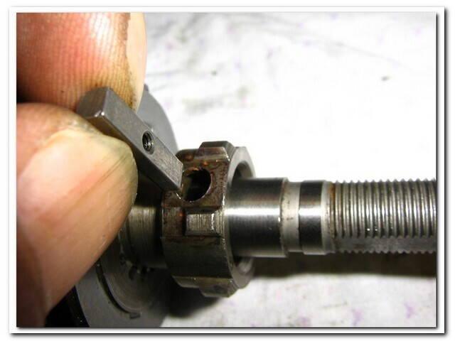

Переходим на правую сторону.Совмещаем отверстие на втулке-ползуне с отверстием на оси и вставляем туда сухарь(плоская сторона сухаря обращена наружу-да он по-другому и не станет),затем повернём ось на 90 градусов,чтобы сухарь не выпал.
Image0171.jpg [ 62.51 КБ | Просмотров: 23297 ]

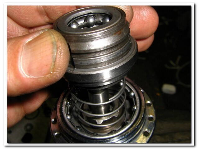

Дальше удобней работать,закрепив втулку в тисках вертикально.Устанавливаем большую пружину и подшипник(просто ставим-и всё):
Image0231.jpg [ 87.37 КБ | Просмотров: 23296 ]
Собираем промежуточный подшипниковый конус(на нем ещё крепится звезда)-вставляем внутренний подшипник и закрываем его металлическим пыльником:
Image1241.jpg [ 78.13 КБ | Просмотров: 23295 ]
Image1251.jpg [ 73.29 КБ | Просмотров: 23296 ]
Ставим его на втулку,поджимая большую пружину:
Image1261.jpg [ 85.35 КБ | Просмотров: 23297 ]

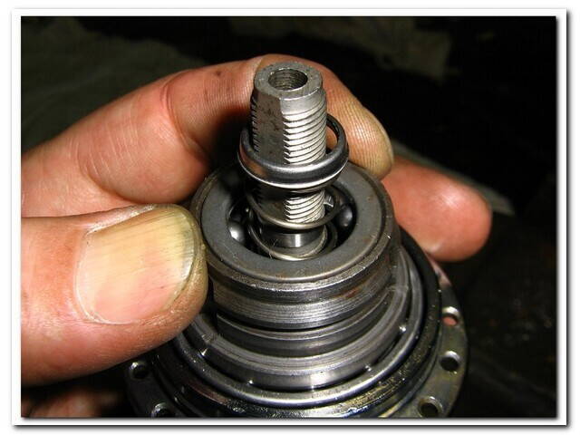

Одеваем на ось наружный(малый) подшипниковый конус,ставим шайбу и зажимаем гайкой:
Image1281.jpg [ 70.5 КБ | Просмотров: 23295 ]

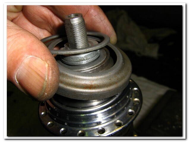

Устанавливаем большой металлический пыльник и дистанционную шайбу:
Image1291.jpg [ 78.86 КБ | Просмотров: 23296 ]

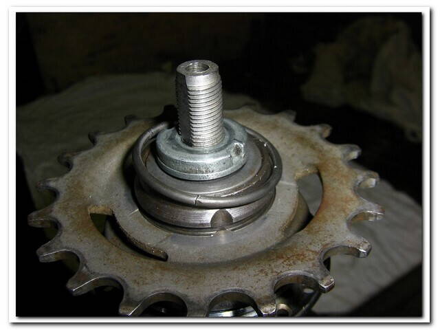

Одеваем на шлицы заднюю звезду(кстати,взаимозаменяема с отечественными звёздами для втулок со встроенным ножным тормозом) и фиксируем пружинным кольцом(на фото оно ещё не на своём месте).Кольцо достаточно тугое-будьте осторожны как при снятии его ,так и при установке.
Image1301.jpg [ 71.19 КБ | Просмотров: 23296 ]
