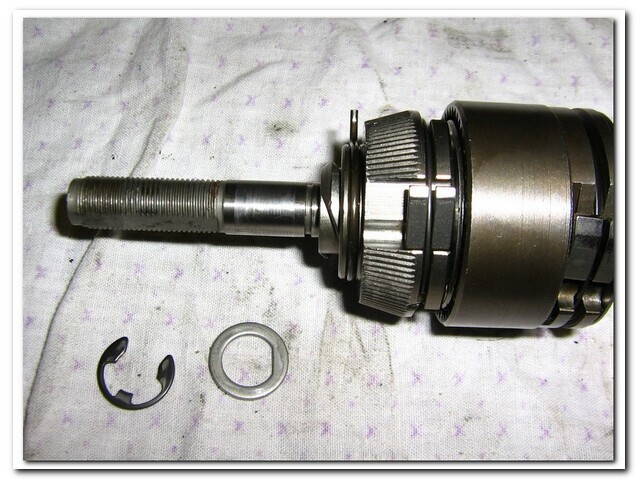

Со стороны конуса на ось одеваем шайбу с фигурным отверстием и стопорную щайбу:
Image0151.jpg [ 108.85 КБ | Просмотров: 23300 ]
Image0161.jpg [ 70.2 КБ | Просмотров: 23301 ]

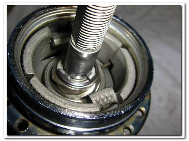

Устанавливаем тормозные колодки(ус пружины на тормозном конусе должен войти в проточку между колодками)
Image0201.jpg [ 92.34 КБ | Просмотров: 23300 ]

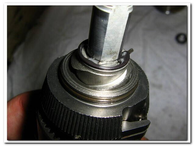

Устанавливаем конус наружного подшипника на ось,ставим шайбу и [strike]зажимаем гайкой[/strike]-просто навернуть гайку,чтобы механизм не рассыпался-после окончательной сборки здесь будет производиться регулировка конусов (я тормозной рычаг и металлический пыльник не снимал с него):
Image0221.jpg [ 87.83 КБ | Просмотров: 23300 ]

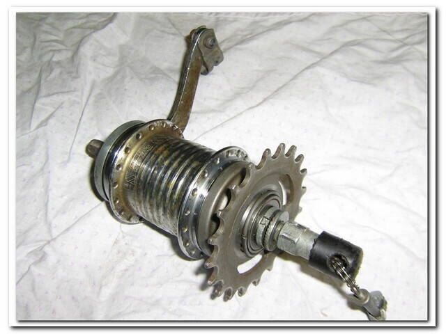

Одеваем на шлицы заднюю звезду(кстати,взаимозаменяема с отечественными звёздами для втулок со встроенным ножным тормозом) и фиксируем пружинным кольцом(на фото оно ещё не на своём месте).Кольцо достаточно тугое-будьте осторожны как при снятии его ,так и при установке.
Image1301.jpg [ 71.19 КБ | Просмотров: 23301 ]
