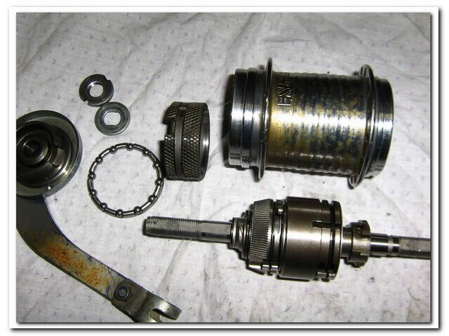

Итак,начнём.Втулку мы разобрали-описывать не буду(тут главное ничего не потерять),в результате чего наша героиня
Image0011.jpg [ 80.55 КБ | Просмотров: 23291 ]
приняла вот такой вид

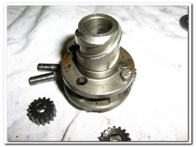

Сборку начнём с водила:внутрь вставляем опорную шайбу:
Image0041.jpg [ 77.44 КБ | Просмотров: 23286 ]
Затем вставляем шестерни планетарной передачи и их оси(при этом опорная шайба остаётся между шестернями и корпусом водила
Image0051.jpg [ 75.9 КБ | Просмотров: 23286 ]
Фиксируем оси стопорной шайбой с буртиком и пружинным кольцом:
Image0061.jpg [ 72.24 КБ | Просмотров: 23288 ]

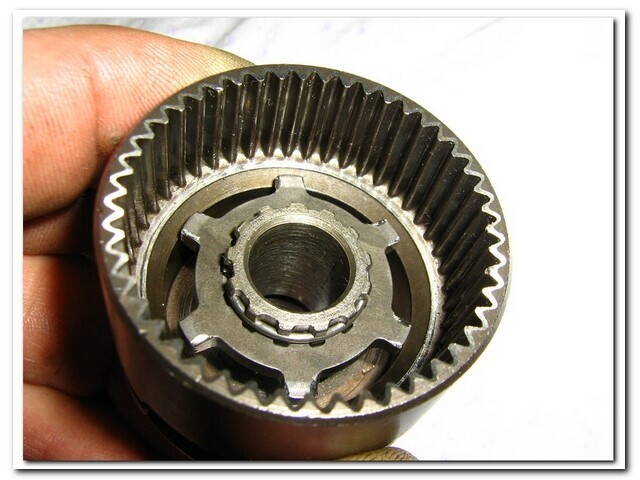

Теперь примемся за конус,разводящий тормозные колодки:
Image0111.jpg [ 71.12 КБ | Просмотров: 23288 ]
Тут всё просто-устанавливаем собачки трещёточного механизма и,опять же,кольцевую пружину(она станет только в одном положении из-за технологических замятин на ручье)
Image0121.jpg [ 85.68 КБ | Просмотров: 23288 ]

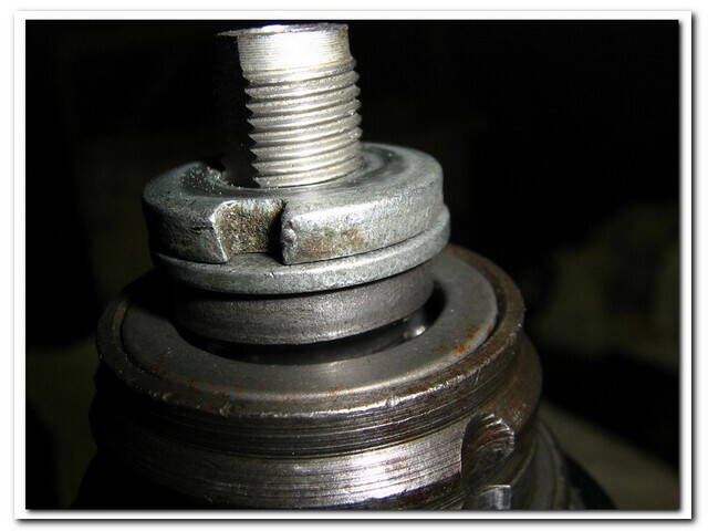

Со стороны конуса на ось одеваем шайбу с фигурным отверстием и стопорную щайбу:
Image0151.jpg [ 108.85 КБ | Просмотров: 23286 ]
