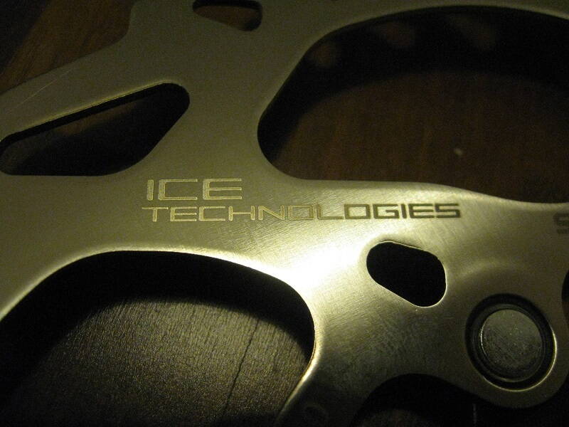

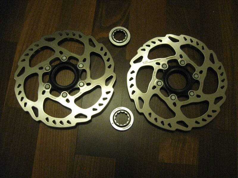

Колеса требовали новые роторы.
И они их получили: SM-RT68, 180мм, Ice Tech, уровень SLX/Zee
