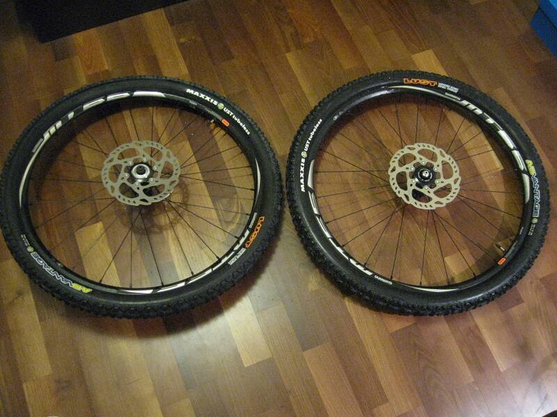

Колеса требовали новые роторы.
И они их получили: SM-RT68, 180мм, Ice Tech, уровень SLX/Zee

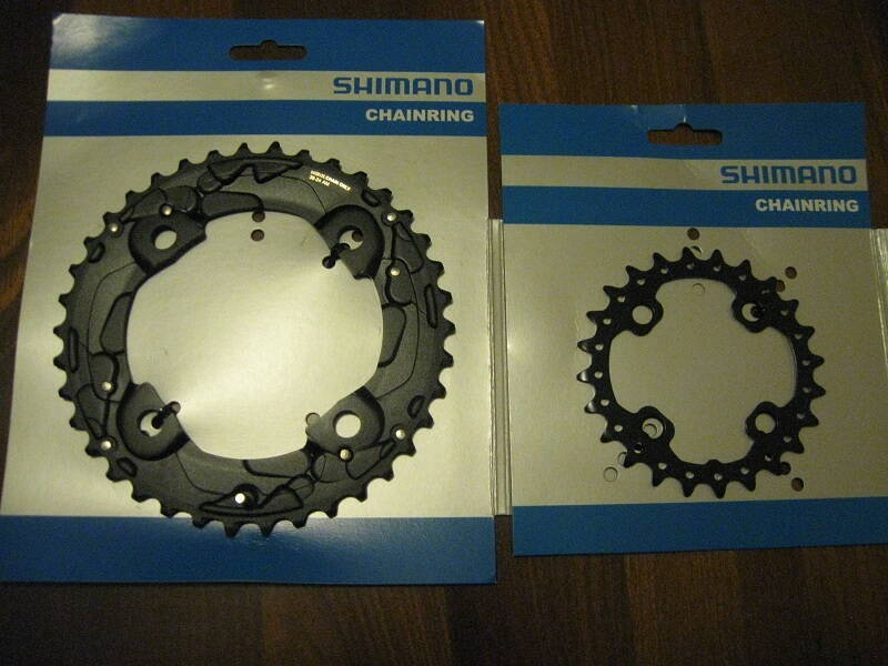

Пара дабловых звезд SLX 24-38

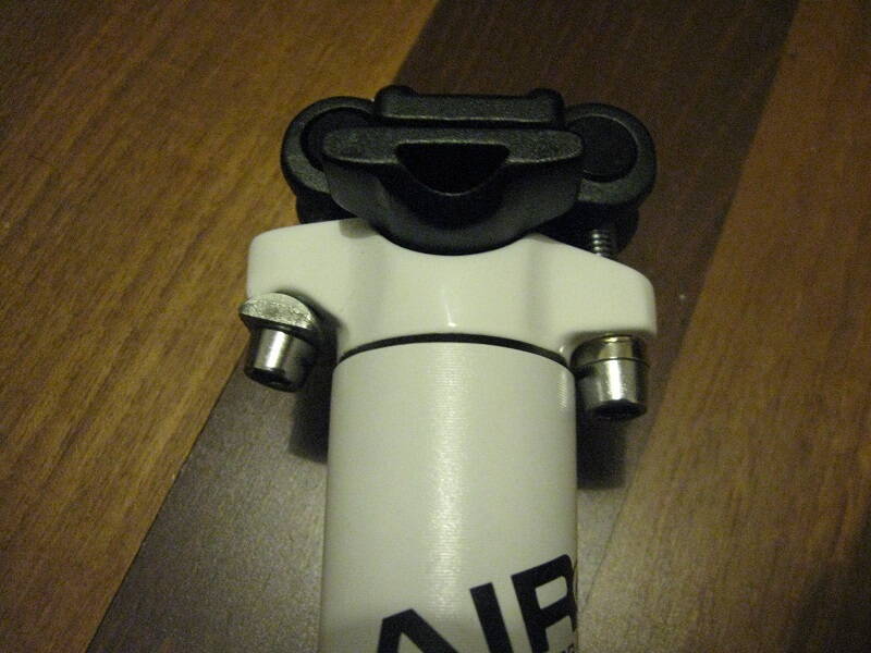

Было днем на работе немного времени для "подумать о своем".
Думал о посадке. А конкретнее о том, что мне хочется придвинуться чуть ближе к рулю. Порой чуть ли не руками удерживаю себя от сползания. Угол седла ок - если его поднять выше, будет больно :)
При этом седло стоит на крайней отметке.
И вот почему-то только сегодня до меня дошло, что подседел у меня с оффсетом.
А есть ведь и прямые.

UST.
Одна на сухую, вторая накачивалась только с мылом. Заодно пол в ванной помыл :D
