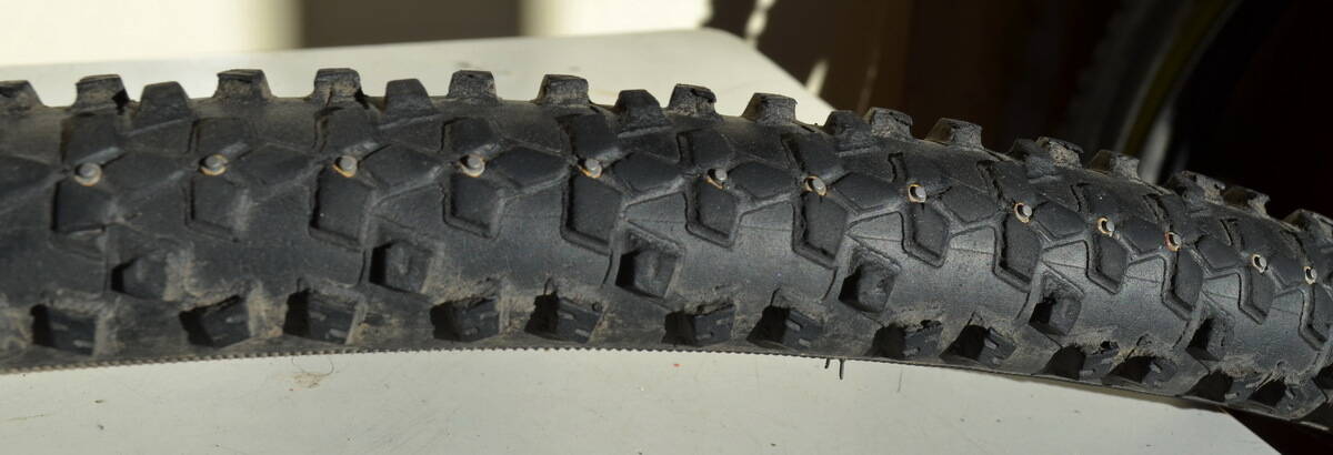

Внес дополнения в статью, но редактор все наглядные иллюстрации заменил одним кадром, куда-то выбросив все остальные. Заброшу тогда фото сюда, а редактором повоюю потом.
Вариант №2: SmartSam 622х42
130 самореза (блоха) в два ряда. При шиповании вес вырос с 510 до 650г после второй модификации. В основном работала на переднем колесе, где прошла 2 зимних сезона с суммарным пробегом около 700км (его фото ниже). На заднем колеса подобный вариант стерся "в ноль" за один сезон с пробегом до 450км. Время изготовления - до 5 часов. Модернизация +4-5 часа.
Комментарий к файлу: Вариант №2: SmartSam 622х42. Сразу после ошиповки
02_13.JPG [ 294.73 КБ | Просмотров: 3665 ]
02_04.JPG [ 196.23 КБ | Просмотров: 3665 ]
02_05.JPG [ 173.47 КБ | Просмотров: 3665 ]
02_01.JPG [ 441.49 КБ | Просмотров: 3665 ]
"Шляпки" на саморезы. Потом еще полоса ткани
Комментарий к файлу: "Шляпки" на саморезы
02_18.JPG [ 456.28 КБ | Просмотров: 3665 ]
"Свалка отчетов" (35 шт.)
Последний раз редактировалось Младён 03.12.2014 02:16, всего редактировалось 2 раз(а).

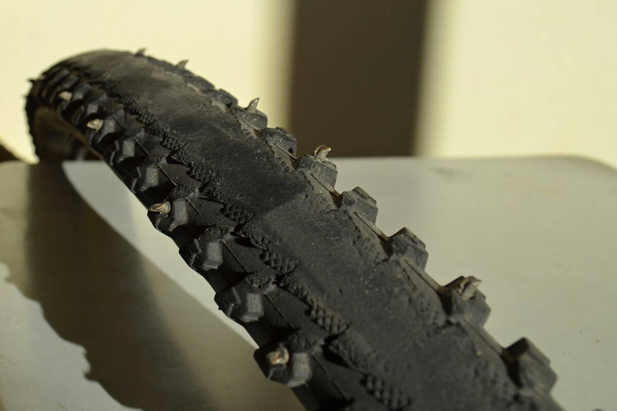

СообщениеДобавлено: 03.12.2014 02:01
Сообщения: 3492
Город: Харьков (р-н.Салтовка)
Зарегистрирован:22.03.2007
Вариант №4: SmartSam 622х47
126 фирменных шипов Schwalbe Ice Spiker в основном в один ряд по центральной дорожке. При шиповании вес вырос с 630 до 700+г. Использовался на переднем колесе. Время изготовления - до 5 часов.
Комментарий к файлу: Вариант №4: SmartSam 622х47
04_02.JPG [ 185.03 КБ | Просмотров: 3658 ]
04_04.JPG [ 152.01 КБ | Просмотров: 3658 ]
Зона, где пытался разместить шипы в два ряда. Если присмотреться, видны разрывы и деформации покрышки вблизи отверстий под двухрядку.
Комментарий к файлу: Вариант №4: SmartSam 622х47. Зона, где пытался разместить шипы в два ряда
04_05.jpg [ 181.95 КБ | Просмотров: 3658 ]
Вариант №5. Schwalbe Winter Active 42-622.
120 шипов Schwalbe Ice Spiker в в два ряда со смещением. Реальный вес около 950г. Использовалась на заднем колесе.
Комментарий к файлу: Вариант №5. Schwalbe Winter Active 42-622.
05_02.JPG [ 228.47 КБ | Просмотров: 3658 ]
05_03.JPG [ 226.43 КБ | Просмотров: 3658 ]
P.s.: Если кто в ближайшее время собирается ставить заводские шипы, обращаю внимание, что на bike-components появились более дешевые комплекты шипов - без приспособы для их установки ручка с трубкой под диаметр шипов. Раньше продавался только комплект из 50 шипов с "приспособой" за 7,52 Евро (https://www.bike-components.de/en/Schwa ... ug-p32943/), если пересылать в Украину, а теперь есть просто 50 шипов в двух вариантах острия за 4,16 Евро (https://www.bike-components.de/en/Schwa ... er-p41404/). Если кто решиться там отовариваться из харьковчан, готов поучаствовать - 100-150 шипов еще когда-нибудь пригодятся, а только из-за них уже нет смысла делать заказ. Кому надо, могу даже подарить "приспособы" для установки шипов из более дорогих комплектов. :wink: 5 штук где-то в ящике валяется.
