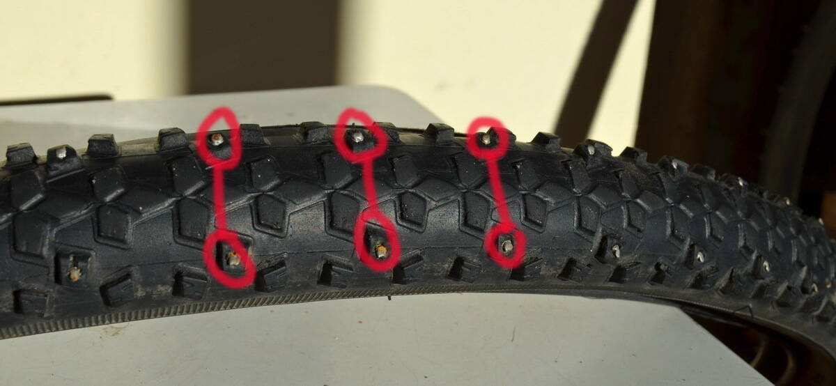

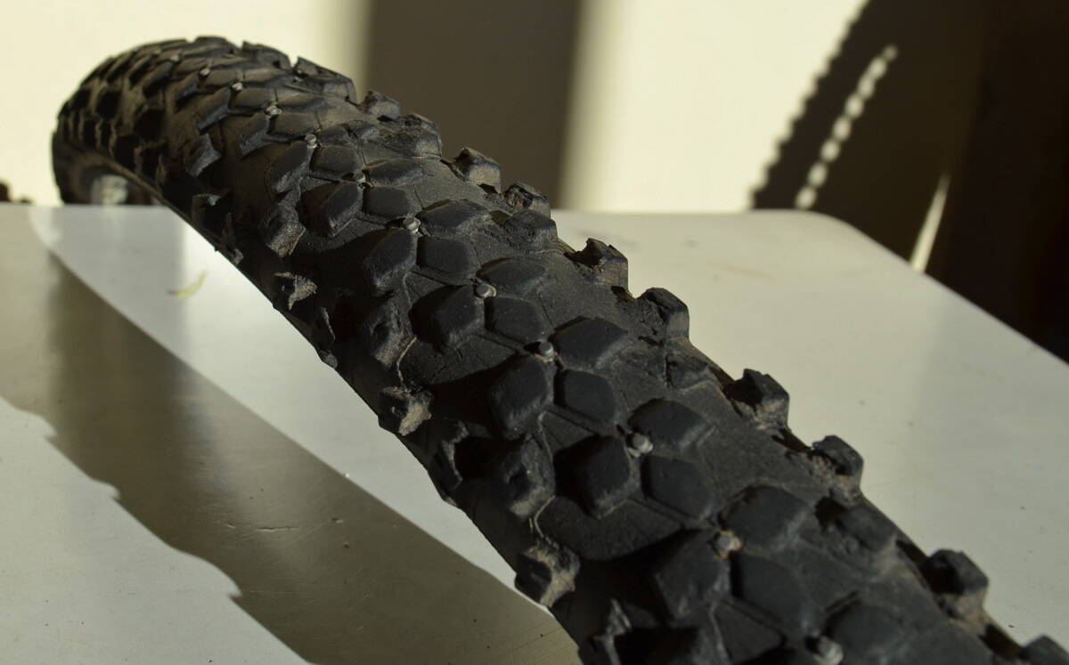

Вариант №2: SmartSam 622х42
130 самореза (блоха) в два ряда. При шиповании вес вырос с 510 до 650г после второй модификации. В основном работала на переднем колесе, где прошла 2 зимних сезона с суммарным пробегом около 700км (его фото ниже). На заднем колеса подобный вариант стерся "в ноль" за один сезон с пробегом до 450км. Время изготовления - до 5 часов. Модернизация +4-5 часа.
