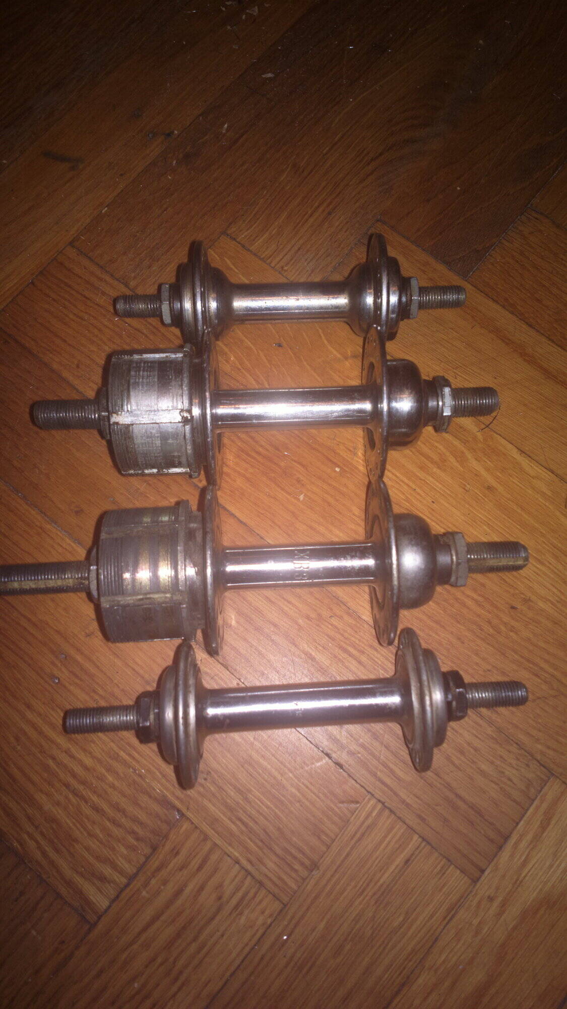

Всем привет!
Разобрал колеса. Спицы и винтики с шайбочками отложил для кислотных процедур и дальнейшей сортировки. Теперь по втулкам. Думаю Вам будет интересно сравнить втулки В-33 1961 года и В-542 1971 года. Задние почти не имеют отличий (наверное это заслуга того, что Спорт из ранних). А вот с передними вышла занятная история...
Снимать трещотку было не сложно - снизу продел между спиц отвертку и заблокировал трещотку, воткнув жало в звезды. Потом колесо кладется на коленки, в ручки берем пассатижи с узкими губками, их разводим и сверху упираемся в выемки на трещотке (те которые крайние прямоугольные, а если крутить за круглые с ямочками - так разбирается сама трещотка, по часовой стрелке, для этого дела как раз есть ключик). Итак для снятия трещотки крутим пассатижи за обе ручки против часовой стрелки с упором в коленки, там такая шайба, как скрутили, остальные звездочки легко снимаются.
Ну а теперь фотки комплектов.
Комментарий к файлу: Верхние две - от В-33, а нижние от В-542. Разница только в том что втулки для Спорта шире и имеют маркировку ХВЗ на осях. Как ни странно, ранний Турист маркировочкой похвастать не может.

На моем родная передняя втулка другая, скорее слизана с немецких , велосипеды и не только, которых мы в послевоенное время у Германии забирали

Вона как бывает, а фотка есть? (На той где машина в сборе не разобрать)
На моих от В-33 ни маркировки, ничего - остается верить производителю на слово)))

Сейчас пока не покажу, вел на зимовку отвез, втулка стальная, маркировки по моему нет отличается большей угловатостью, грани не зализаны, переходы более резкие.

Отличный вел! Вот как раз и фото передней втулки, у меня такая же.
